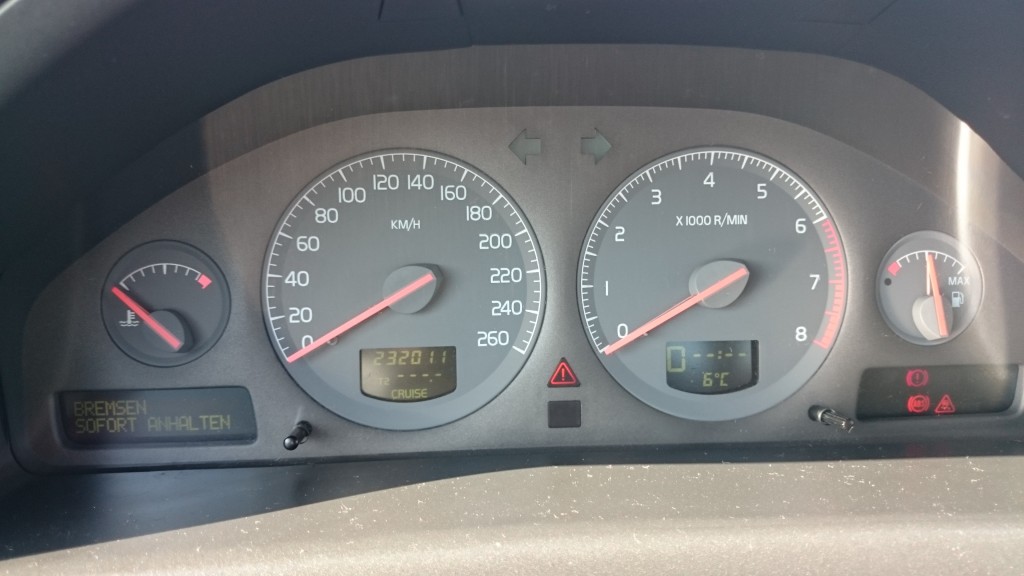

Sveiki bendraminciai, nusibodo tautos automobiliai, taigi nusipirkau volvo s80 2,4l benzina, 125kw automatine deze. Nors sumokejau ganetinai nemazai, bet ne kiek nesigailiu. Automobilis tikrai geros bukles, bet wa, pradejo spyriotis. Kai pirkau, nieko panasaus nebuwo, praejus keletui dienu prasidejo bedos. Jauciuosi apgautas, bet weikia principas ir noriu bedas pasalinti ir toliau juo wazineti. Kadangi praktikos su volvo wisiskai neturiu, kreipiuosi i jus ir nuosirdziai prasau pagalbos. Taigi:
Pradekime nuo to, kad siek tiek plaukioja apsukos tiek dujomis tiek benzinu. Krenta iki 500 ir gryzta iki 900. Pakeiciau zvakes, bet didelio pagerejimo nepajutau. Babinos is akies atrodo tvarkingos. Tai nesidaro pastoviai, bet esant dregnam orui ypac suaktiveja.
Antra problema, kad per sawaite keleta kartu uzsidega spidometre gausybe lempuciu (pridedu pirma nuotrauka vaziuojant ant 100) issijungia tiek apsukos, tiek spidometras ir pradeda stipriai pulsuoti variklis. Tai nutinka tiek vaziuojant, tiek is pat ryto uzkurus automobili zodziu random. Tada girdisi spragsejimas prie begiu perjungimo svirties, atrodo, kad neatrakintu dezes. uzgesinus automobili uzvesti nepavyksta arba uzsiveda ir toliau pulsuoja. Nuemus klema nuo akumuliatoriaus kuriam laikui uzrasas ir problema dingsta, bet tikrai neilgam
Kita problema, kad retkarciais atrodo, kad ji neatpazysta raktelio, centrinis nesuweikia. Atrakinus duris rakteliu ir bandant uzvesti, tik tada uzsidega lemputes ir prasideda auksciau mineta problema. ABS bloka jau meistras perlitavo.
Klaidu uzrasai: SRS airbag Wartung Dringend
Emissionen Wart Erfoderl
Waschflussigheit Auffullen
Bremsen Sofort Anhalten
Jei kas nors isivaizduojat kas ce ir kaip, prasau padekit, nes nebezinau ka daryt, bijau, kad tai nebutu kazkas labai rimto.

O ką čia spėliot ?Power Važiuok daryt diagnostika ir viskas bus aišku . Nes priburti daug galima. Aišku,kad el.gedimas yra. Nuėmus klemą tu ištrini klaidų.Po kurių laikų prisigauna klaidų ir viskas kartojasi

Galiu as ta prietaisa ir pasiskolinti, bet kokia is to nauda, prisijungus klaidas rodo tas pacias kur ir ekraniukas uzraso.

Kad plaukuoja apsukos(2klaida) gali būt amen liambda zondui. Neaišku kokia dujų įranga stovi . O dėl skydelio tai gali trumpinti arba kur nors blogas kontaktas. Elektrėnuose yra kas remontuoja jų.

Nebus skenduolė? O šiaip tokias klaidas, kur rodo ekraniukas, tai nežinau, koks diagnostikos prietaisas nuskenuoja. Normalus prietaisas tokių nesąmonių, kaip "bloga emisija" net negali rodyt...

Sveikas. Turejau ta pacia problema. S80 99 2,4 benzas. Iki 2001m. ejo gamykliskai brokuotos ETM. Sie pozymiai rodo, kad yra parejes droselio sklendes padeties daviklis. Jis neremontuojamas. reikia keisti. Pats is srotu esu bandes keisti bent keturias sklendes - nei viena netiko. Po to susiradau Kaune vieta, kur defektuota davikli pakeite I bekontakti - visos bedos dingo akimirksniu. Jau greit du metai kaip jokiu problem. Beje remontui duodama garantija iki automobilio gyvenimo pabaigos. Naujas ETM modulis kainuoja ziauriai daug. Variantai keli tau: pirkti nauja, vazineti su esamom bedom, ar restauruoti.
