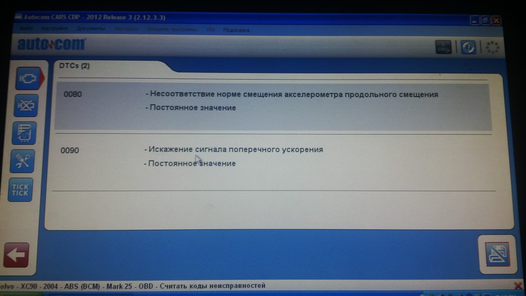

Susidurem su stai tokiomis problemomis su volvo XC90 2004 D5
Problema tokia, meta deze i avarini rezima, visiskai nera traukos, deze smugiuoja, atsijungineja stabilizacijos Sistema.
Skaneris parode tokias klaidas:
0080 Nesootvetstvie norme smechenija akselerometra prodolnogo smechenija
Postojannoe zacenie
0090 Iskazenie signala poperecnogo uskorenija
Postojannoe znacenie
5310 Netu sviazi po shyne s TCM
Preryvistyj
Gal kas zino kame gali buti bedos, ar meistra koki vilniuj galit patarti?
Jungem 3 kompus - klaidu nenumusa, jos aktyvios, klaida su deze nusimusa bet akimirksniui ir vel avarinis rezimas isijungia..

panasu, kad beda tu TCM (traction control module).

Pirmos 2 klaidos - taip vadinamas Yaw sensorius, tarnaujantis antipraslydinui. Akselerometras taip pat i ta sensoriu integruotas. Sensoriui turbut "kaput" Brangus.
randasi po keleivio sedyne. reikia dar isimt audio stiprintuva.
3ia klaida - 5310 Netu sviazi po shyne s TCM Preryvistyj. Tipo pasikartojanti klaida, nepastovi. Is to kas parasyta, gali buti kelios bedos: kazkurio rato abs daviklis grybauja, al jo laidas itrukes ir kontakta tai gaudo, tai ne, arba granatos abs ziedas, gal padanga perdaug nudilusi. taip pat shi klaida TCM traction control gali neveikt ir del to paties Yaw sensoriaus.
Yra, kas tvarko tuos Yaw sensorius. Jei gerokai dregmes gaves, gal tiesiog kontaktai uzneshti.
Reikia imt lauk ir ziuret. cia jau darbas specams. Ir pradet ziuret is pradziu Yaw sensoriu. Dazna liga ipac pirmos kartos XC90

5310 Netu sviazi po shyne s TCM - busiu shita gal ne taip issivertes? Smile Shyna - padanga. Bent jau man taip tuo momentu galvoj susaude.
Butu Dice duomenys ir jei dar angliskai - butu lengviau
Tiek to. jei nekomunikuoja, tai klaussimas, kodel? Kad klaida nepastovi, o pasikartojanti - variantu pilna. Ir gali buti del to, kad pats abs grybauja. O grybaut gali ir del to pacio yaw sensoriaus jei su*istas. Uzsitrumpine tarkim kontaktai ir turim beda - visas abs modulis ima malt shuda.
Atjunk yaw sensoriu ir ziurek, ka kompas rodo, kokios klaidos, kaip deze komunikuoja. Gal tau ji atjungus, dezes darbas susitvarkys, tik neturesi antiskid veikiancio, kurio ir taip neturi.
Tiksliai nepamanu, ar sitai volvelai atjungus abs uzsikurs masina ir ka gyvi parodys...
