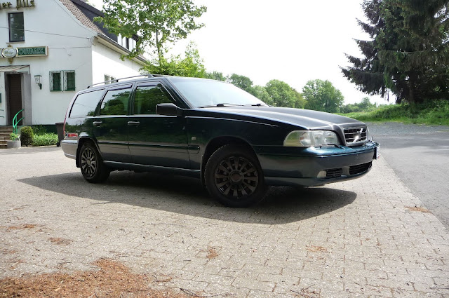

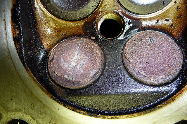

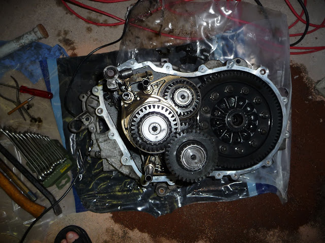

Atejo laikas pristatyt savo volvo. Ja turiu jau 2 metai, pristatau tik dabar, nes pagliau pasieke bukle kokios ish jos tikejausi...
Taigi pradziai sausu skaiciu: V70 AWD, 1997m., mechanine pavaru deze, 2,5T (B5254T), 193ag, 270Nm, monotronic 4.4
PATI PRADZIA: sis volvo mano pirmoji oficiali masina (sakamba beveik kaip zmona, panasu kad taip ir yra). Uzsikabliavau po to kai teko pavazineti su v70bifuel ir 850t5r. Uzsinorejau V70 turbo, mechanikos ir pagal galimybes AWD; kodel ne 850, na isore dar buvo pekenciama bet salonas per daug slege savo kampuotumu. Tai mano svajone ir ishsipilde deja ne 2.3T pavidalu. O visa kita man tiko, masina buvo su lenktu kapotu (tokis jausmas kad koks sunkvezimis reversindamas ispaude) mazos ridos, su visom tech apziurom, pirkta ish privataus fokiecio. Laime truko puse metu....

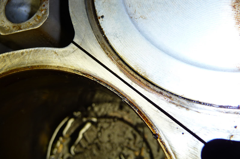

Tada pradejo dingineti antifrizas, kadangi dazniau pradejau lankytis po kapotu su tikslu dapilti antifriso ir surasti ta prakiuurusia slanga ar radiatoriu, tuo paciu nutariau pasikeisti visa aushinimo skysti (senasis buvo kazkokis purvinas, juodas), po keitimo situacija pablogejo radikaliai, skystis pradejo lipti lauk ish pletimosi bakelio. Kelias savaites negalejau susitaikyti su mintim kad tarpine prapusta, ieshkojau kiauru slangu, kaltinau pletimosi bakelio dangteli ir pan. Galiausiai pasimatavau kompresija, rezultatai buvo nedziuginantis o 3 ir 5 cil liudni Sad Bet nepaisant akivaizdziu faktu naivus optimizmas eme virsu ir sukuriau teorija kad gal vandeniu aushinama turbina.... Envy Galiausiai neapsikenciai ir nutariau pazvelgti gedimui tiesiai i akis - nuemiau galva. Ir radau ko labiausiai nenorejau rasti - skilusi bloka.
MOMENTAS.Atejo momentas kada liko tik keli variantai:
1) susukti viska atgal kaip yra,supilti "a la motor doctor" ir parduot (jei pasiseks)
2) remontuot;
2 variantas turejo 2 alternatyvas: a) remontuotis paciam Cool remontuos kiti;
Na as pasirinkau pati beprotishkiausia varianta - remontuotis paciam. Kad "berotishkiausias" taptu spalvingesnis paasihkinsiu situacija: tada, kaip ir dabar, as gyvenau vokietijoj (olandijos pasieny) dar tik puse metu, "home alone"- jokiu pazystamu, draugu kas galetu padeti su busimu remontu, net nezinojau kur kokios auto daliu parduotuves, neturejau jokios praktines varikliu remonto patirties, ishskyrus fiat 126p pavaru dezes ir sankabos remonta, visa kita buvo teorines zinios, o kas svarbiausia neturejau laiko (dirbau po 13h/diena 6 dienas per savaite).

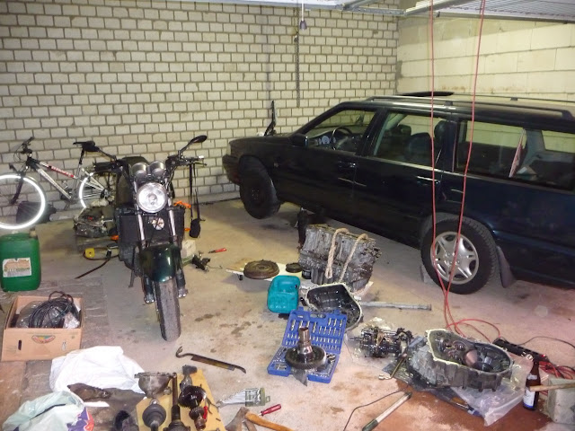

Na taip ir prasidejo mano ir volvos artimi santykiai (per 2010 velykas) Smile Pradzioj turejau garaza su duobe, veliau kraustemes i kita vieta, paskiu save teko buksiruotis nevaziuojancia volvo, nuomotis kita garaza kuris deja buvo be duobes. Cia jau buvo ishimtas variklis su visa deze, pakeistas kitu (100% patikrintu). Katras kaip ir visos dalys buvo atsisiustas ish LT (niekur nedingsi, turiu padekoti uz dalis ir patarimus AV antikristui,beja tada dar nebuvo AV). Ir uzviro darbas iki pat 2011 vasario galo.

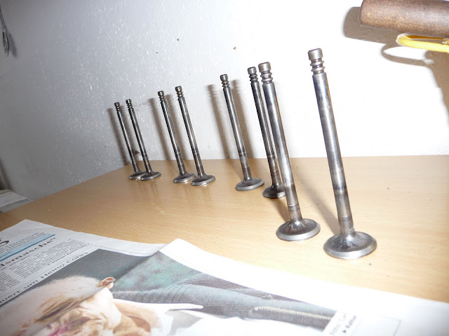

ATLINKTI DARBAI: nauji VISI variklio rieboksliai, nauja galvos tarpine ir varztai, poliruoti voztuvai ir degimo kameros, nauji dirzai ir variklio dirzo guoliai (taip pat pompa), pakeistos 4 is 6 variklio pagalves, naujas sankabos kompektas, isardyta pavaru deze ir pakeisti visi rieboksliai,isardyta kampine pavara ir pakeisti visi reiboklsliai,padarytas drenazas bei spec. uzsakymu tekinta nauja mova, isplauta benzinu: abu kolektoriai, oro padavimo visa sistema,tuscios eigos voztuvas, variklis (tik ne karteris), alsuolklio "filtras", pavaru deze bei kampine pavara, bei visa kita ko nepaminejau (kelis kartus buvau neblogai apsineses, man patiko...); pakeisti isoriniai pusasiu "pilnykai" bet granatu tepalas, atrestauruota turbina, ideta didesne sparnuote, pakeisti dauguma vakuminiu vamzdeliu, perdarytas karterio vedinimas (daugiau jokio sudo i kolektoriu ir sparnuote), atrestauruotas starteris(naujas solenoidas), pakeistos galines stabdziu kaladeles, pakeistas nuorintas stabdziu sksytis, ishpjautas katalizatorius ir padaryta "abmanke" liambdai2, supilti sintetiniai tepalai i deze ir kampine pavara (liqui moly voll syntetics), i varikli 5w40 mobil 1 (buvo akcijine kaina nesusilaikiau), naujas vairo stiprintuvo skystis, i viska supirdolinta xado. Antifrizas, pletimosi bakelio naujas dangtelis, naujas termostatas. Paliktos senos NGK platinum zvakes, bet nauji zvaklaidziai ir aukstos itampos rite. Naujas EBC, sportinis oro filtas, chipas.Visus darbus atlikau pats vienas (ishskyrus awd ir turbo restauracijas).
to be continued.......

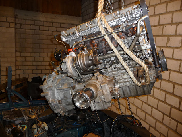

sunku jausmus zodziais nusakyt..... ikeliamas variklis

Posted 2011-05-06, 20:08
Posts: 4263
Signed in: 2008-01-06

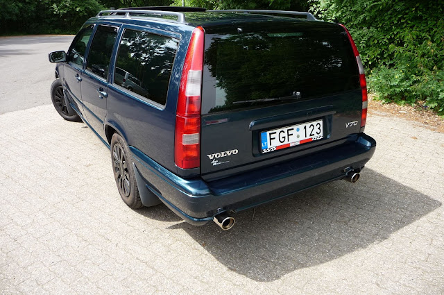

Grazi spalva ir kebulas islaikytas, bet ratlankiai visiskai nesiziuri.

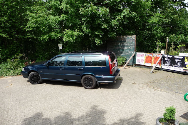

Johny kad jauciu cia kalpokai ant skardiniu ratu? Smile

yesss kalpokai Smile bet uztat gumos nuliovos... nu taip jau gavosi, nutariau kad geriau nauja guma nei grazus ratlankiai

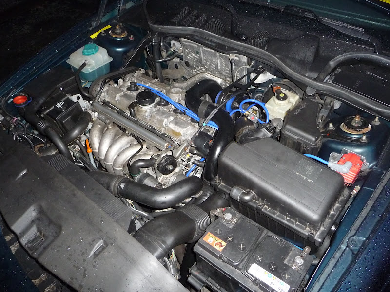

O kas ten su kapotu ? Smile karbono plevele ? Smile

Gal pradziai susitvarkyk variklio dangti ir numerius teisingoj vietoj uzsidek Beer

Nu fatmanai galvok placiau jei uzteko proto numontuot garso signalus ir paskelbti 15 - 20% efektyvesni interkulerio darba, tai gal pasiskaiciuok kiek dar % gausi patraukes numeri nuo apatinio ortakio.
O su variklio dangciu viskas tvarkoj. Kas jam ne taip, juk ne zydras? Cool

Dabar paaiškink, kaip numeris, prisuktas standartinėj vietoj, įtakoja oro srautą iki radiatoriaus/intercoolerio?
Variklio dangčio spalva neatitinka automobilio spalvos. Vat kas jam ne taip.
Beje, dėl garso signalų aš visiškai teisus. Tu juos taip pat patraukęs.
