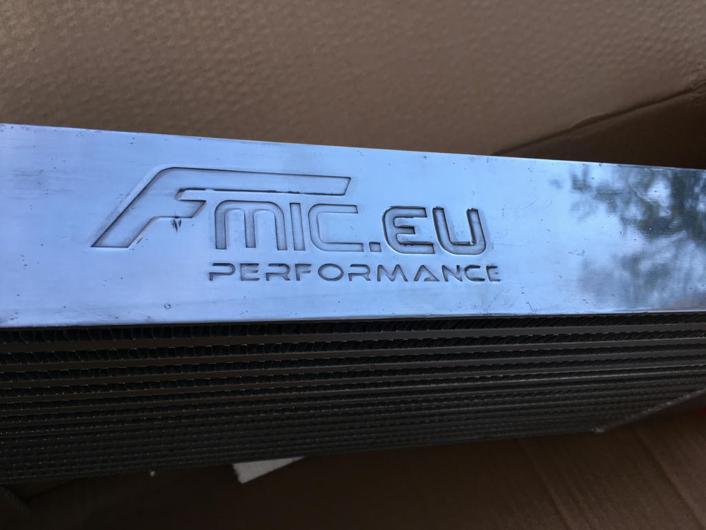

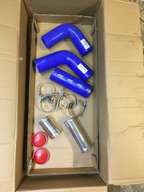

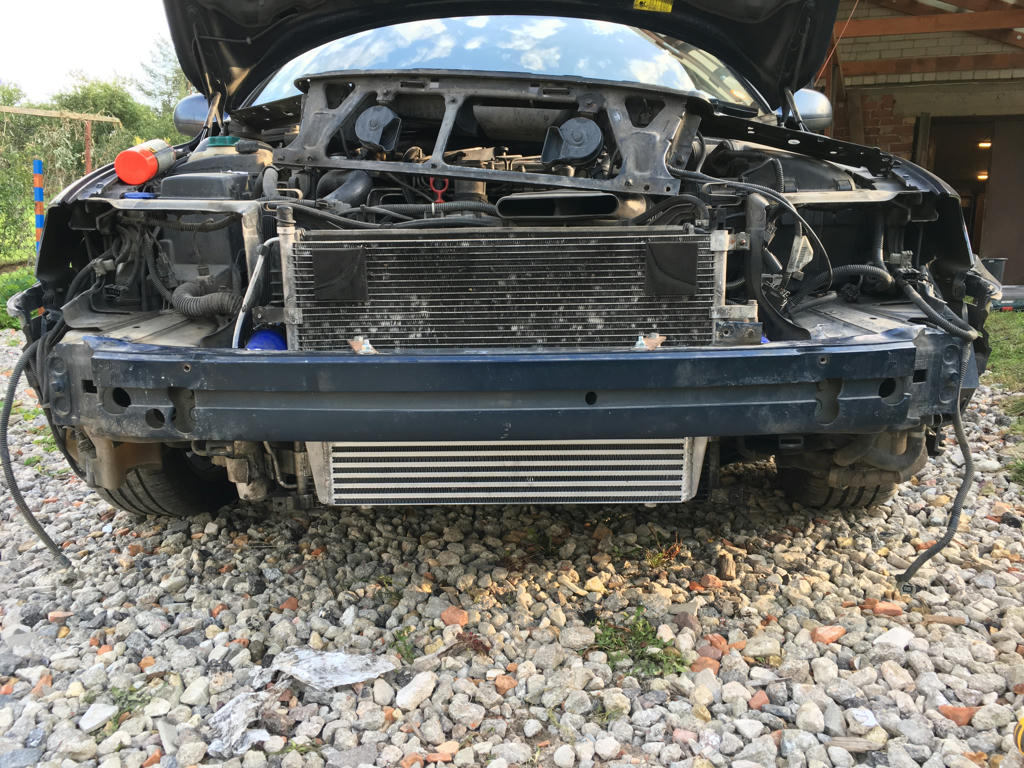

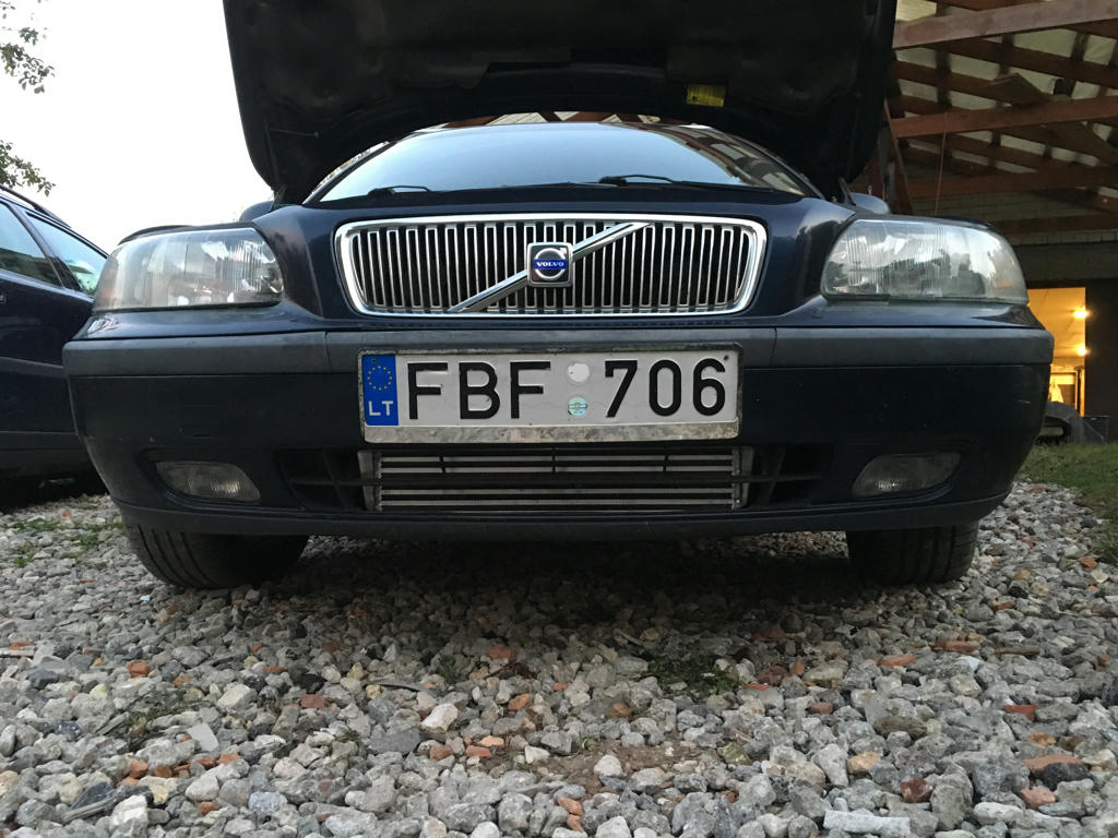

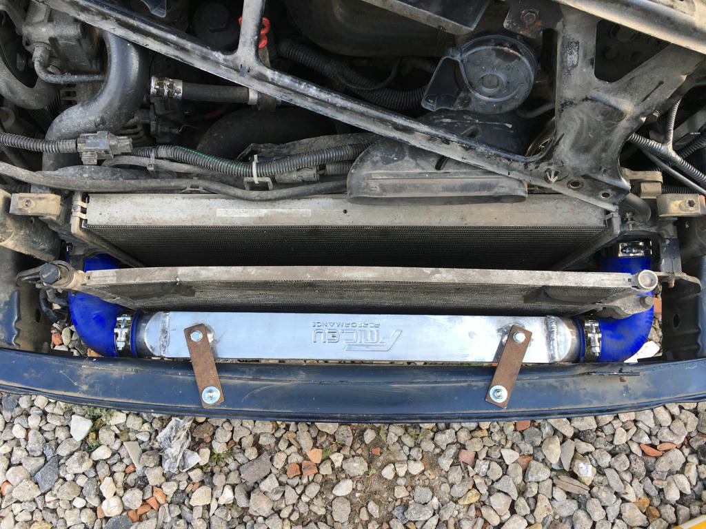

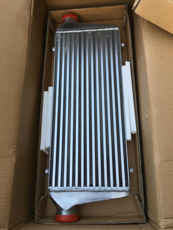

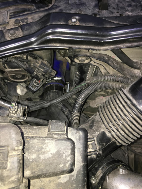

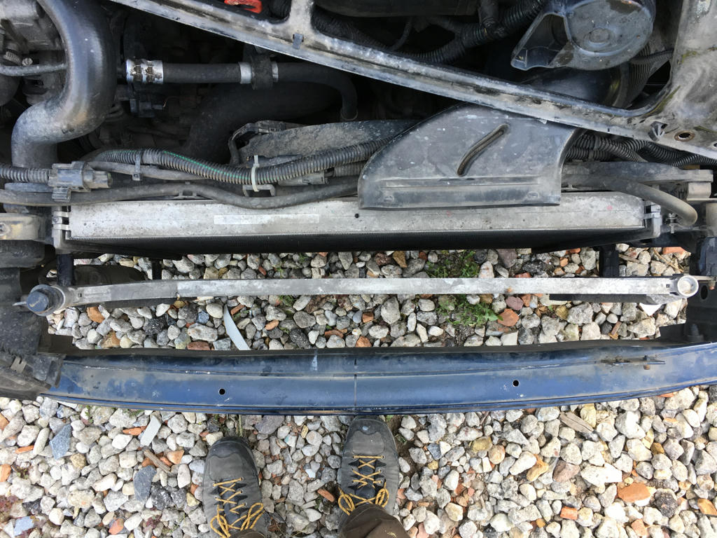

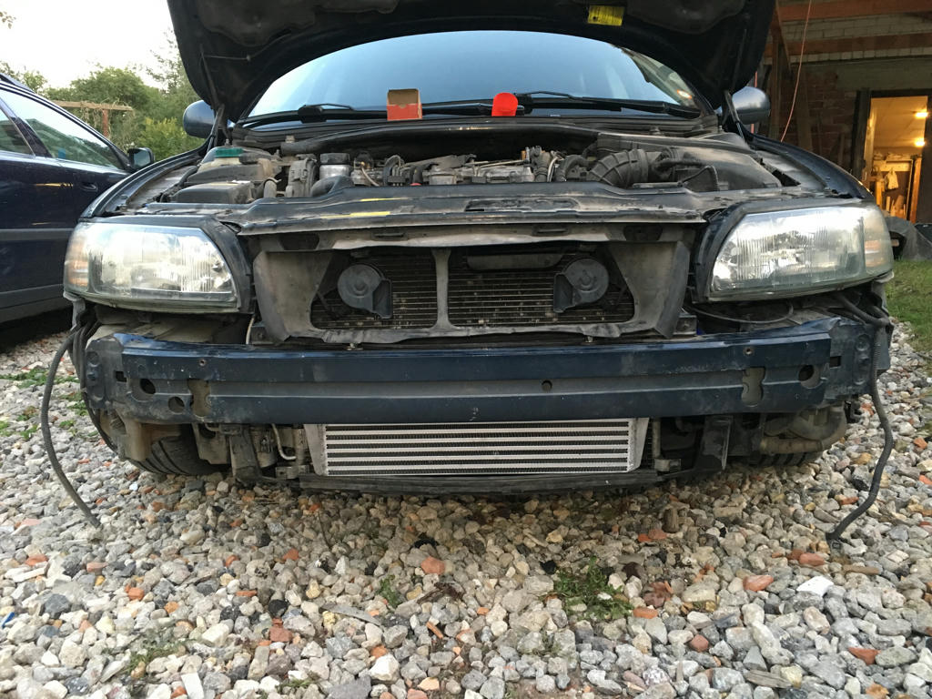

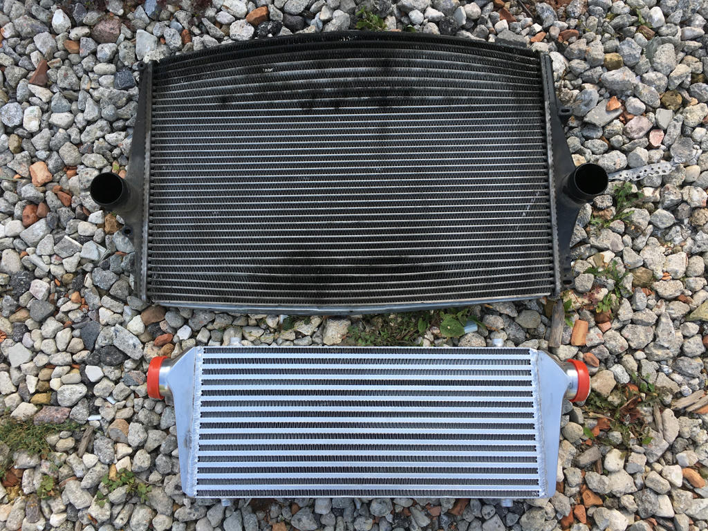

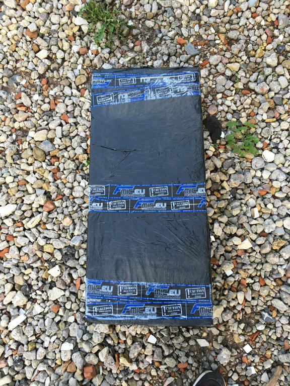

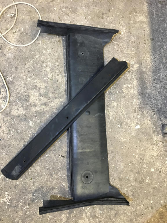

rimcius @ 2017-09-25, 20:50 rašė: Lenkai pasistengė ir siunta atvyko labai operatyviai: ![]() ![]() ![]() ![]() Darbai prasidėjo nusiardžius snukį. O nusiardžius rastas tikrai pavargęs originalas: ![]() Nuo originalo nupjovus tvirtinimo auseles panaudojau kaip tarpiklius, kad išlaikyti gamyklinius atstumus: ![]() Išgręžiau priekiniam balkyje porą tvirtinimo taškų. Panaudojau 4mm storio plieno plokšteles. Niekuo nedengiau, nes vargu ar per kelis metus supus: ![]() Sudėtingiausia buvo kairėj pusėj rasti vietos silikoninei žarnai. Teko šiek tiek palankstyti kondiškės vamzdelius (matosi nuotraukoje). Viskas susirinko labai standžiai: ![]() Kaip ir planuota, beveik visos plastikinės Volvo dalys bei apsaugos grįžo į savo vietas: ![]() ![]() Iš variklio skyriaus pokyčių beveik nematyti: ![]() ![]() Tiesa, teko ~2cm patrumpinti originalią žarną, einančią iš intercoolerio link kolektoriaus. Kadangi pirminis išvedžiojimo variantas buvo kiek kitos nei galutinis, todėl liko šiek tiek dalių: ![]() Ir pora Volvo plastmasių, kurias reikės mest lauk: ![]() Bendras biudžetas: 170,66€. Atminusavus nereikalingas detales gautųsi: 126,79€. Darbo visai dienai jeigu darant pirmą kartą neskubant ir mėgaujantis gražiu oru ![]() O per kur siuntėtės? Nes aš iš Lenkijos siunčiausi su kurjeriu per ParcelABC. LED žibintus užsisakinėjau iš Lenkijos. ----- bmw ir audi ----- |

Kam aktualu, panaudotos dalys:
Intercooler 550x230x65mm (https://fmic.eu/intercoolery/10-1353-intercooler-550x230x65mm-high-performance-fmic-high-flow-intercooler.html); T-Clamp 64-72mm x4 (https://fmic.eu/clamps/1028-t-clamp-64-72mm-strong-stainless-steel-clamps.html); T-Clamp 70-78mm x2 (https://fmic.eu/clamps/1027-t-clamp-70-78mm-strong-stainless-steel-clamps.html); Silicone Reducer Elbow 90' 57/63mm x2 (https://fmic.eu/silicone-hoses/167-1629-silicone-reducer-elbow-90-degrees-57-63mm.html); Aluminium Connector 57mm - 6cm x2 (https://fmic.eu/stainless-steel-and-aluminum/431-5655-aluminum-connector-57mm.html); Kas liečia T-Clamp'us: varžtai gan stipriai aprūdiję, tad gal vertėtų paieškoti kokybiškesnių. Nors man tarnauja ok: atsisuka/užsisuka normaliai. ----- Polestar eVolvolution V70 D5 (2002) - SM fly, ATB diff, custom exhaust, hybrid GTB2260 @ 1,9bar peak ----- Drive to love it. Love to drive it. |
