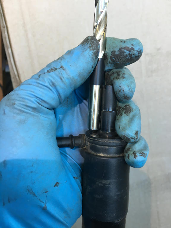

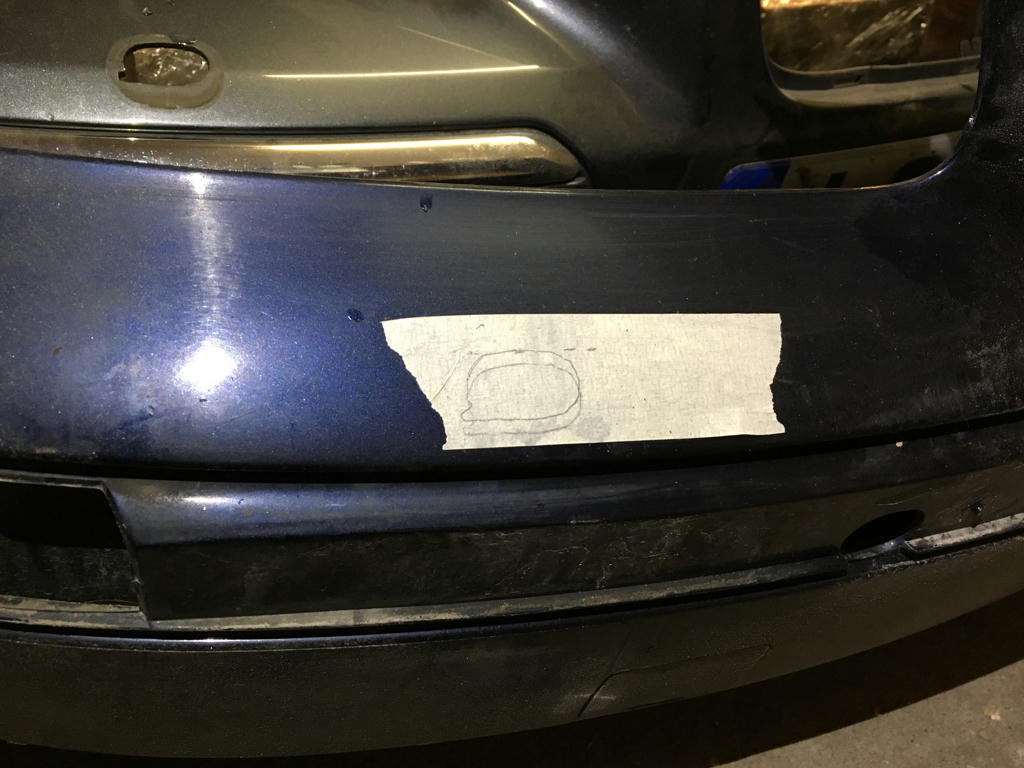

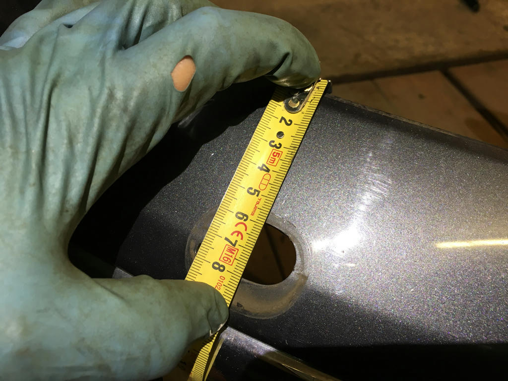

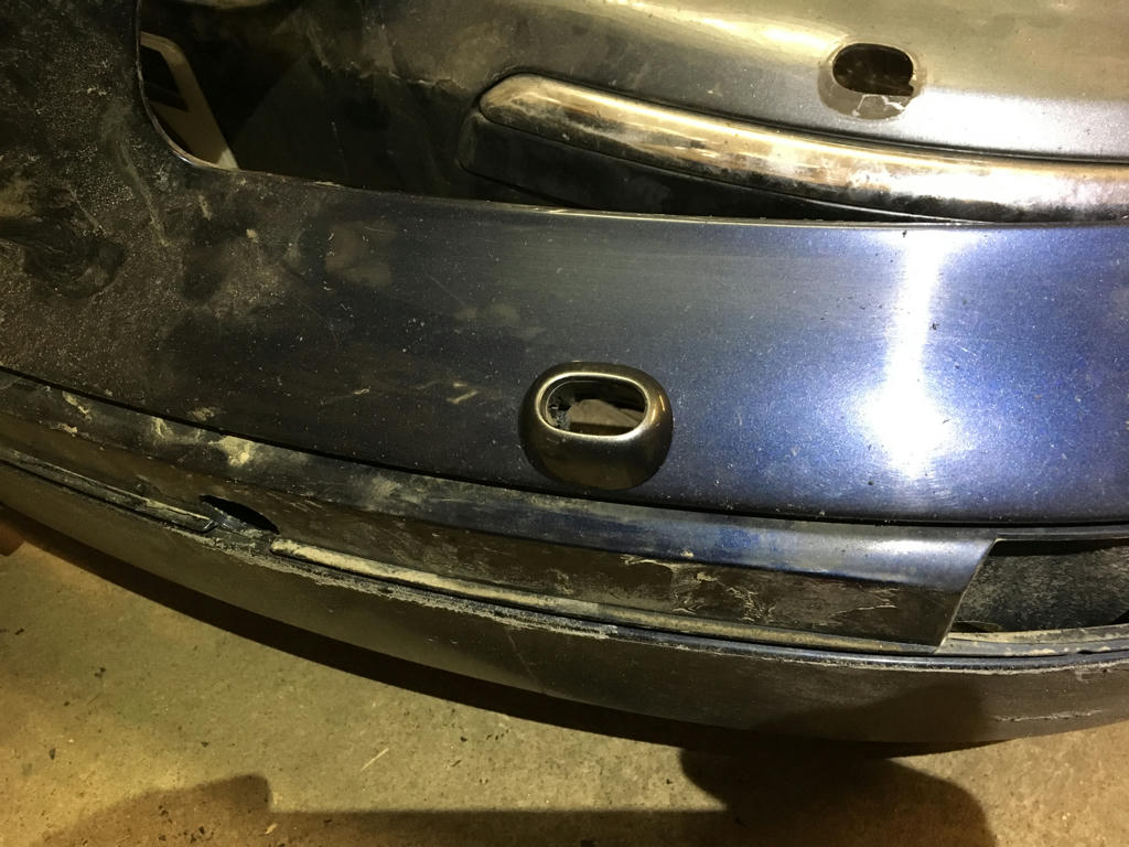

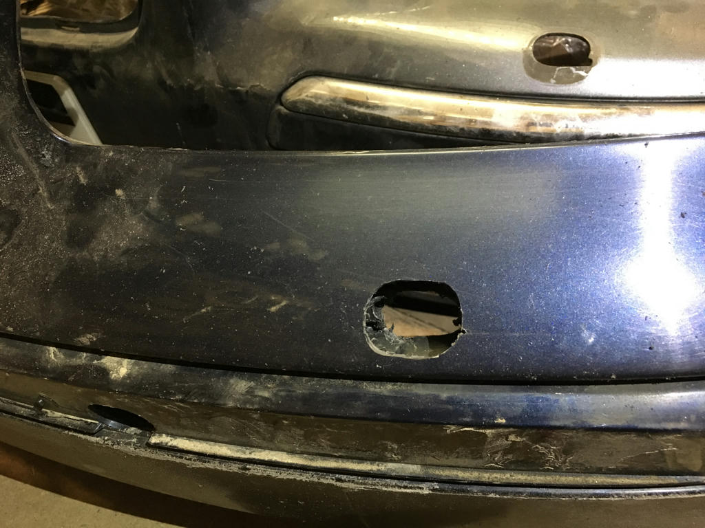

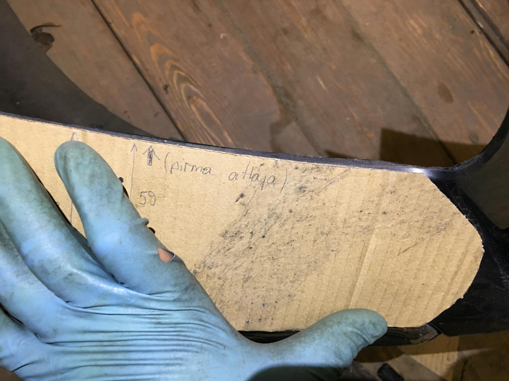

Pradėjau nuo skylių frezavimo savajame bamperyje. Pasiskolinęs bamperį jau su esamom skylėm atlikau matavimus, pasigaminau trafaretą bei išfrezavau skyles. Nors jau čia pastebėjau, kad naujesnių metų bamperiai turi kiek kitokius kontūrus.

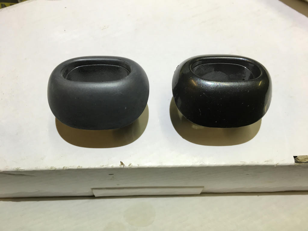

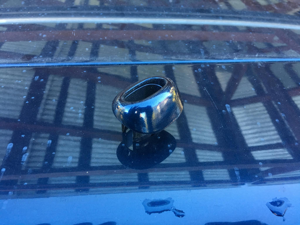

Primatavus dangtelius, juos pašlifavau, gruntavau ir padengiau kėbulo spalva. Nėra idealu, bet geriau nei palikti juodus Smile

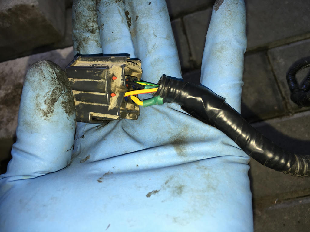

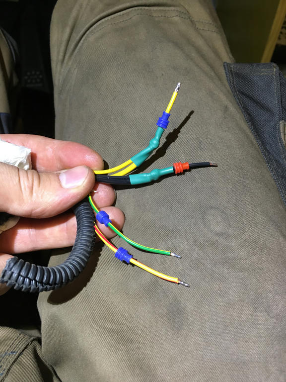

Naujas iššūkis: kaip naujos sistemos esančius 6 laidus adaptuoti mano automobilyje esantiems 4iems... Gerai, kad 2004 V70tuke yra analogiškas langų apiplovimo bakelis ir vietoj dviejų atskirų siurbliukų kaip pas mane, stovi vienas su dviem išėjimais. Tada ir kilo mintis paduoti du + laidus dviejų išėjimų siurbliukui, nes naujasis bakelis 8693773, turi tik vieną lizdą langų apiplovimui. Išardžius originalų kištuką sulitavau naujus laidus, kad viskas jungtųsi į esamą sistemą ir tvarkingai veiktų. Priekinių žibintų apiplovimą dubliavau su priekinio stiklo apiplovimu.

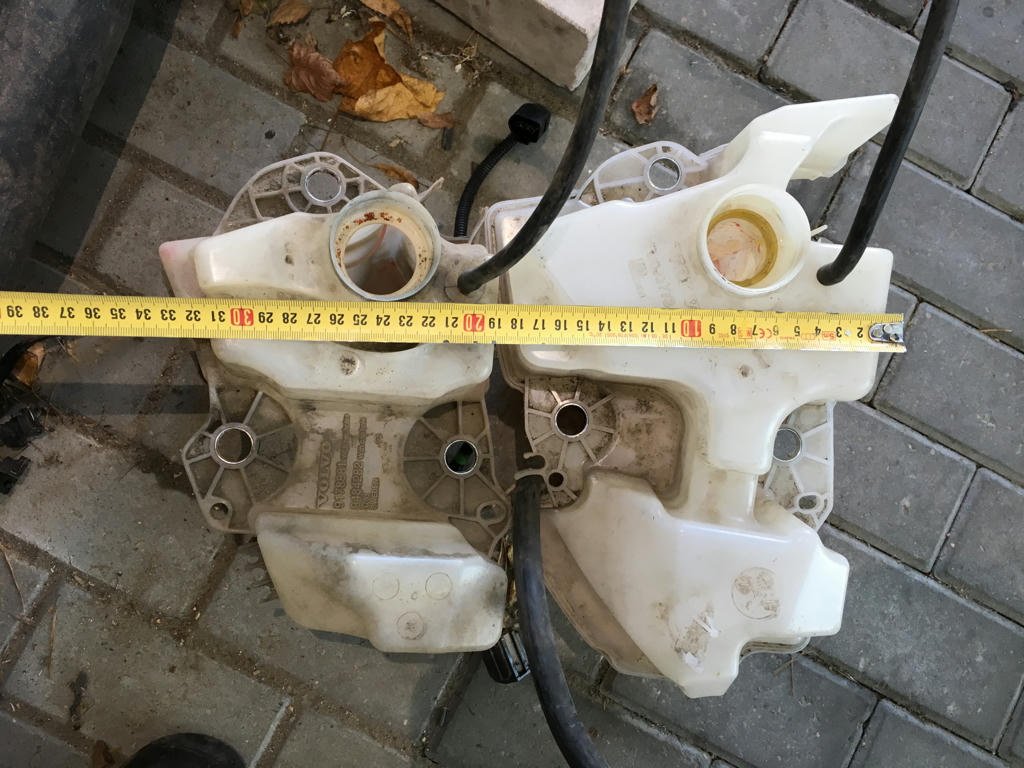

Ir čia prasidėjo įdomiausia dalis... Pergaminęs elektrinę dalį pradėjau rinkti viską atgalios, kas truko labai trumpai: naujasis bakelis netinka.
www.mediafire.com/convkey/0fac/5g3v41i2pllwg436g.jpg

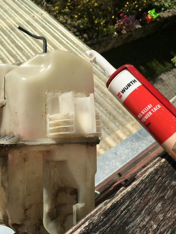

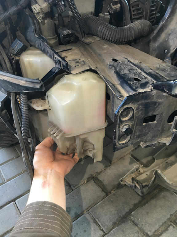

Dar kartą peržiūrėjus antros kartos Volvo V70 langų/žibintų apiplovimo dalių duombazę priėjau išvados, kad iš 4 product number'ių, tik šitas netinkantis bakelis turi lizdą aukšto slėgio siurbliui žibintų apiplovimui. Nusprendus likti prie projekto, nes ir bamperis jau perdarytas, ir laidai pergaminti, bandyta šildant bakelio korpusą deformuoti ir adaptuoti pagal esamą vietą. Tačiau patyrus fiasko, išvada, kad nieko nesigaus, ėmė leisti šaknis.....

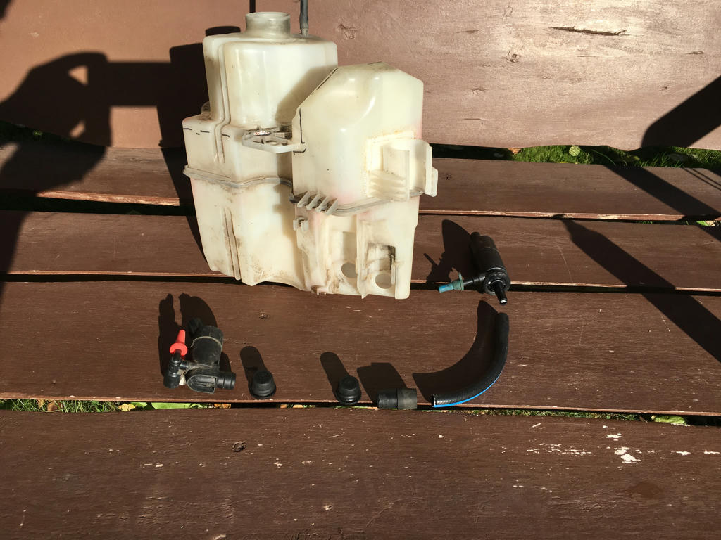

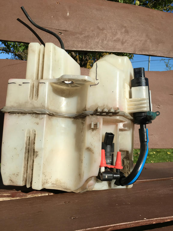

Bet užsispyrimas pagimdė idėją panaudoti originalų bakelį:
www.mediafire.com/convkey/1329/souafrndnk5g9na6g.jpg

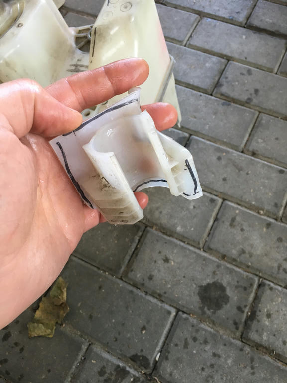

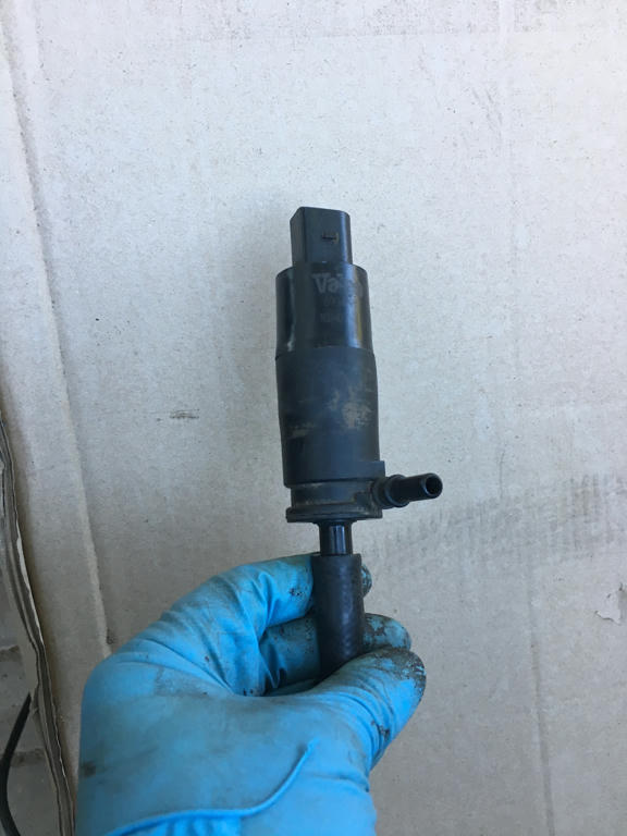

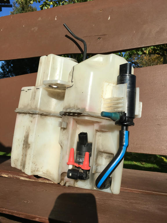

Iš donoro paimtas aukšto slėgio siurbliuko tvirtinimas ir priklijuotas/prilituotas prie originalo:
www.mediafire.com/convkey/f46a/6dc198rmwixn3wf6g.jpg
www.mediafire.com/convkey/a9b2/ju82vsilv22xncy6g.jpg

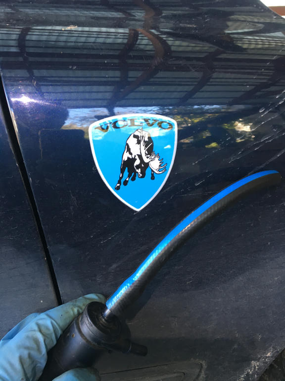

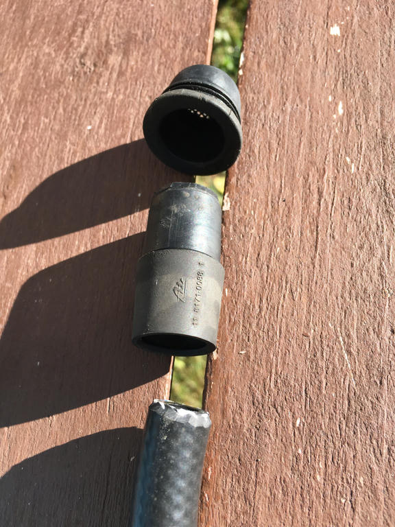

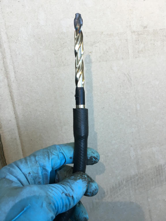

Aukšto slėgio siurbliuko pajungimui panaudota pneumatinė žarnelė, kurią pašildžiau ir suformavau, kad atitiktų diametras bei kontūrai. Tarpiniams sujungimams panaudota kas buvo po ranka. Ir galutiniame rezultate gavosi visai neblogas Frankenbakelis Grin

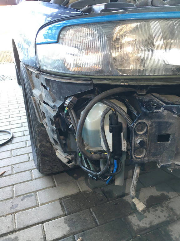

Sumetus į vietą - puikiai tiko ir viskas funkcionuoja. Belieka bagažinėj vežiotis bačką ploviklio Grin
