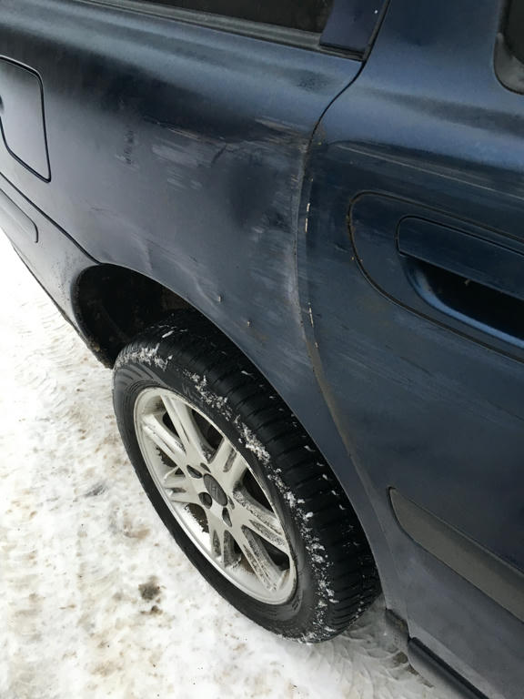

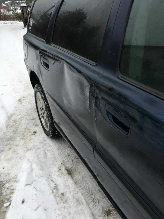

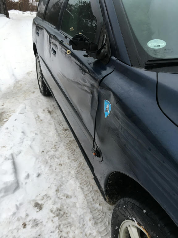

Kas yra susidūręs su rimtais kėbulistais, o gal iš asmeninės patirties gali papasakoti kaip sutvarkyti tokią problemą?
Idealu, kad būtų galima tiesiog palyginti, patiesinti be jokių dažymų ar kilograminio glaistymo. Nelygumų neišvengsim, tad kažkiek bangelių drąsiai toleruočiau Smile

Iš pirmo žvilgsnio - keist dureles, priekinį sparną Galinės durys persisukusios. Nesitiesins normaliai ten, kur yra aštrios briaunos ir dar ypač prie kraštų. Galinį sparną atitampyt turėtų, bet "be dažymo ir/ar kilogramo glaisto" su tokiu nutarkuotu šonu.. Naivoka. Frown

Eisim maksimaliai pagal spalvą tinkančių dalių keitimo keliu. O galinį sparną tvarkysim pagal situaciją su mažiausia invazija. Blogiausia, kad ties galinių durų arkos briauna atsilupo dažai iki cinko. Bet čia jau paliksiu kompetetingiems asmenims tvarkyti. Nes panašu, kad ir durų kilpas reikės palankstyti kažkiek. Apie eigą būtinai pranešiu, nors tai nebus daroma greitu metu Smile

Jei ilgai netvarkysi. Tai kuo greičiau užpūsk kokia tai antikorozine danga ar tai dažų teptuku pagal mašinos spalva, blogiausiu atveju, tas vietas kurių nekeisi kitom dalym ir matosi plika skarda, kitaip kai rudyt pradės neatsikratysi Smile
