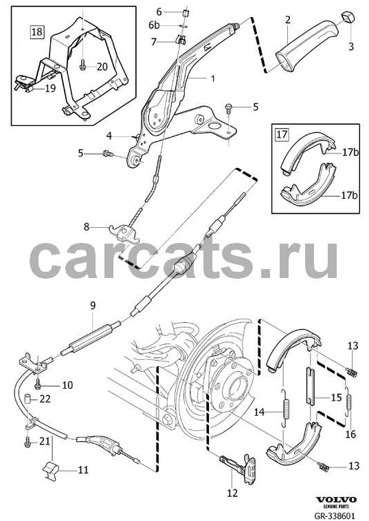

Sveiki greitu metu keisiu stabdziu kaladeles ir iskylo toks klausymas ar rankinio kalades tos pacios ar atskiros ir stovi po stabdziu disku? V70 ll 01 m
Volvo V70 2.4 2001m 103kw benzinas/dujos
Написано 2016-08-11, 17:01
Сообщения: 2350
Atskiros. Jeigu jau ten krapštysies, tai apsimoka pasikeisti 15 detales į reguliuojamas (pvz 30793437, 30793438), kad normaliai susireguliuoti rankinį.
