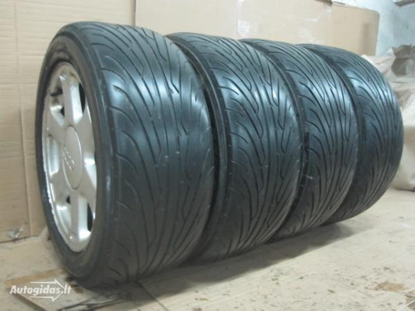

sita as suprantu, bet jau kaip gavosi taip gavosi, gal klaida padariau. man svarbiausia, kad uz arkiu neislistu guma...
galvoju gal visgi pamatuot nors viena padanga, bet jei tiksliai zinote, kad neislis tai ok Wink nes r17 225/50 ant volvo s80 tikrai islenda, bet ten r17
o padangos yokohama es100
