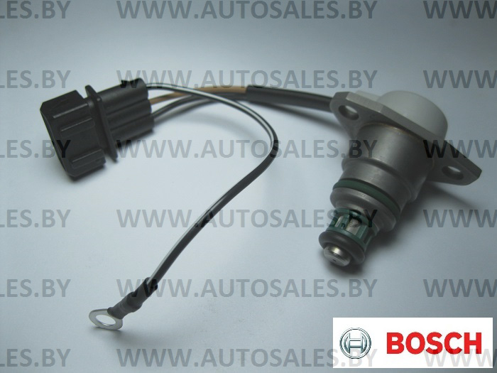

Sveiki, nezinau kiek galit padet, bet pabandysiu paaiskinti savo beda. Vaziuojant pastoviai autostrada jauciasi lengvas trukciojimas, tampymas, neleidžia apsuku kelt, uzsidega lemda lempute galiausiai auto kartais uzgesta, jei išmini sankaba, kartais nea. Sustoji, užkuri lyg būtu viskas tvarkoj lemda dega, paskui užgesta ir vėl važnėji, kartais per 10km gesta trys kartus, o kartais išvažnėji dvi dienas ir nieko.
Siulysit daryti diagnostika, tai jau dariau, parode 1 klaidą, siurblio daviklis, jį pakeičiau, bet nieko nepadėjo. Gal yra kazkam panasiai buve ar turit patarimu kur lysti. Dėkui. Redagavo tomasin 2014-04-23, 12:47 ----- Volvo S70 2.5TDI ----- |

Daryk normalia diagnostiką .jeigu užsidega liamda reiškė,kad yra klaida.Nes taip spėliot galima ilgai .Gali būt EGR,gali 3čia forsunke,daug kas gali būt.Yra gi kas Kaune supranta kaip daryt diagnostika ir mato ne tik klaidų bet ir priežastį

Diagnostika dare kaune partizanu g., šalia automobilių turgaus. Vien tik volvom užsiima. Gan ilgai reikėjo laukt eilės. Ir pasakė, kad sugedęs daviklis "0281002131 Solenoid Valve". Daug apvažiavau servizų, bet niekas taip ir nepasko kas yra, užtat ir įlindau i forumą, nes jau nžn nuo ko ieškot.
tomasin prisekti paveiksliukai: ![]() [111.48Kb] Redagavo tomasin 2014-04-23, 15:56 ----- Volvo S70 2.5TDI ----- |

algis194 @ 2014-04-27, 23:00 rašė: deXter @ 2014-04-23, 18:12 rašė: Man panašiai atsitinka, kolkas yra įtarimas, kad tai siurblys miršta. Tačiau, kad įsistikinti 100 proc. pirmadienį važiuoju į diagnostiką. 99% ,kad blogas kontaktas kuro siurblio jungtyje Galima patikrinti ir kontaktus, bet visgi duodu 90% kad bus ragas "wiper travel sensor" (kuro siurblio elektonines dalies gedimas). Labai daznai tenka susidurti su sita beda. ----- Volvo V70II d5 (daily) Volvo 940 / 2.3 Turbo 250HP (kolkas) / Estate (FunCar) Pakabos, stabdžių, smulkus variklių remontas, padangų montavimas, suvirinimo darbai https://www.faceb...hnyGarazas ----- Vilnius, 860339105 |
