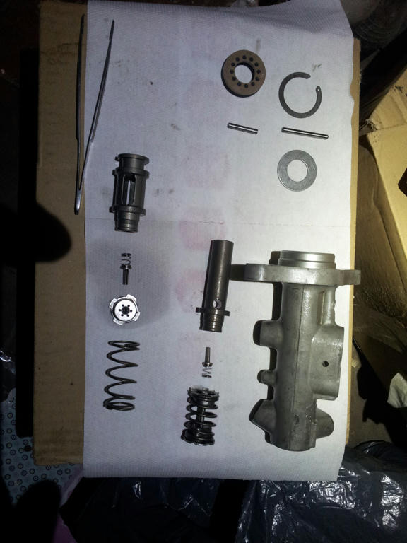

Nemuškit jeigu aklas nepamačiau reikiamos info forume, bet niekur nerandu pagrindiniam stabdžių cilindrui rem. komplekto. Kiek googlinau pagal gamintoja - išvis nieko panašaus. Kas Lietuvoje jais prekiauja? Kokie tinkami? Kokie patikimiausi? Kažkaip nesinori pradžioj išsiardyti, o po to ieškoti. Pasidalinkit patirtimi ![]() ----- Polestar eVolvolution V70 D5 (2002) - M66, ATB diff, custom exhaust, hybrid GTB2260 @ 1,9bar peak (184kW/468Nm) ----- Drive to love it. Love to drive it. |

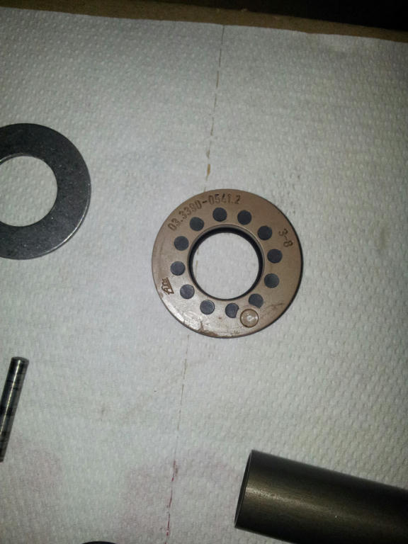

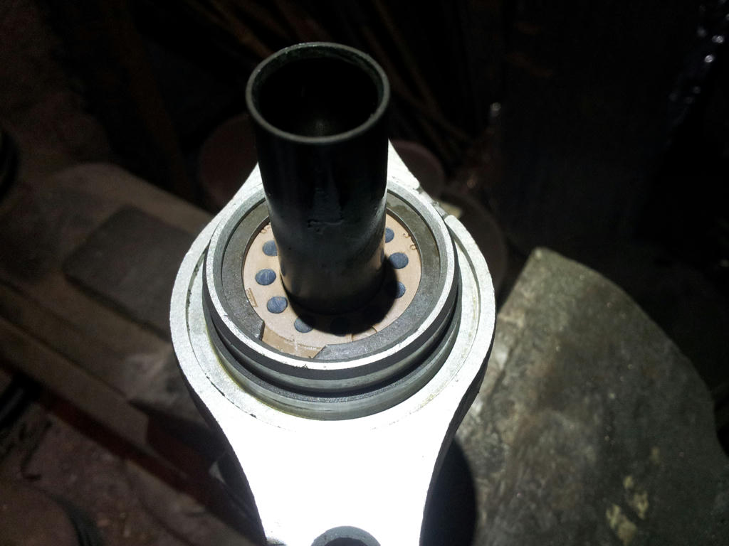

Mano atveju pagrindinis stabdžių cilindras: ATE 25,4mm Kodacija labai įvairi (su DSTC): W0133-1597629, 03.2125-7713.3, 8646009, 8602365 ir t.t. Rem. komplektai tinka: Autofren D1195, Frenkit 125015 ir turbūt bet kokie kiti su 25,4mm diametro manžetais. Tiesa, iš komplekto teko panaudoti 3 pagrindinius, kurie neriasi ant stūmoklio ir 2, kurie sandarina stabdžių skysčio bakelio sujungimą su pagrindiniu cilindru, o likę netinka. Šiek tiek nuotraukų bendram vaizdui susidaryti: ![]() ![]() ![]() ![]() ----- Polestar eVolvolution V70 D5 (2002) - M66, ATB diff, custom exhaust, hybrid GTB2260 @ 1,9bar peak (184kW/468Nm) ----- Drive to love it. Love to drive it. |
