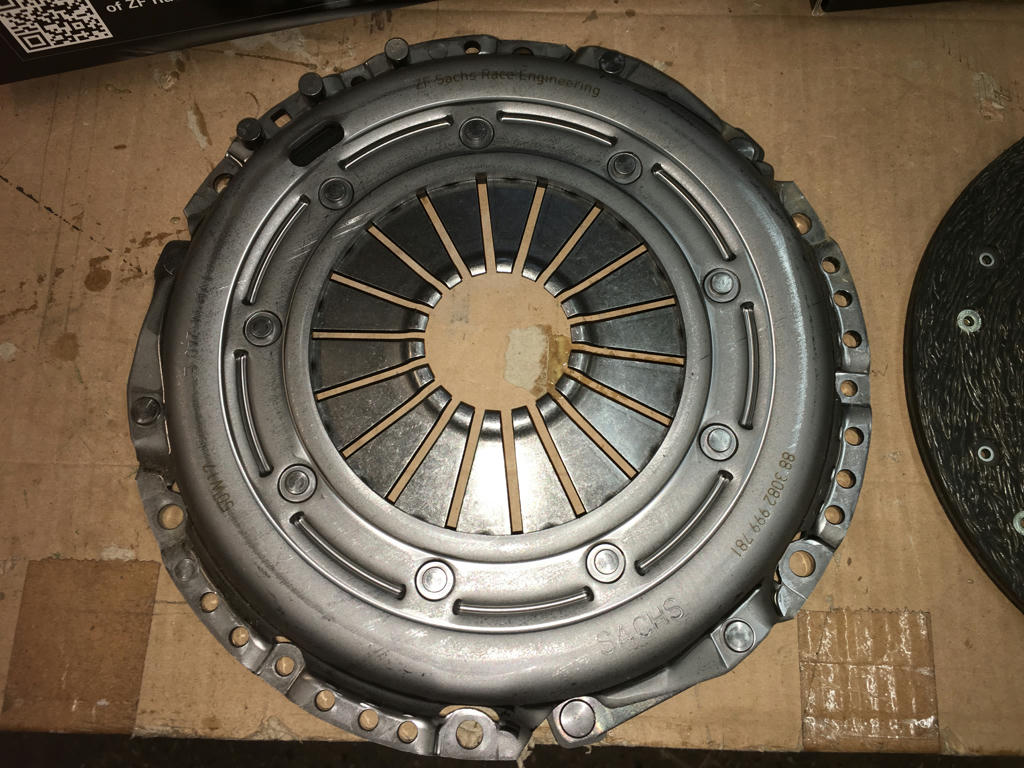

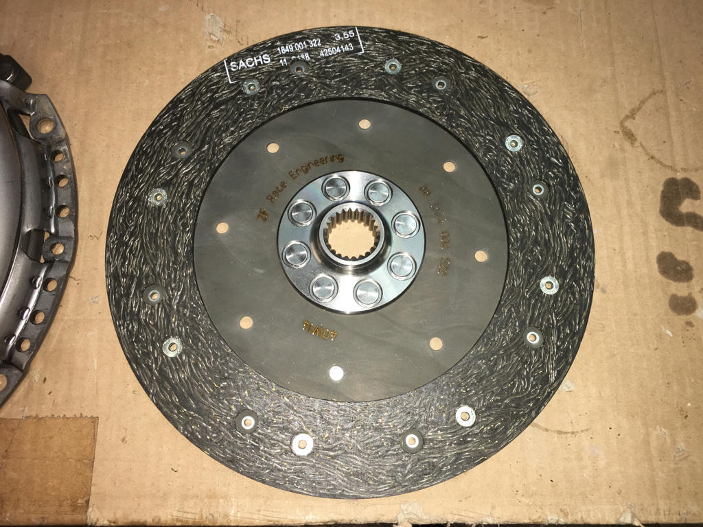

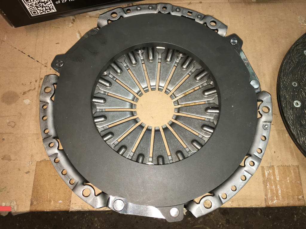

Tai gi... Galiausiai briedis grįžo į gatves po 2 savaičių atostogų pas Janą ant keltuvo Grin
Viskas būtų buvę greičiau. Deja, naują smagratį siuntę britai susimovė siųsdami per kažkokią lėvą Parcel Force kontorą (lyginant DPD, DHL ir pan.), kuri net pagal savo trackingą pametė siuntą kažkur Europoje. Todėl nuspręsta dėti naują LUKą, kad viskas neužsitęstų iki begalybės.
Naujoji sankaba atrodo šitaip:
www.mediafire.com/convkey/ee4d/wnd4qmu0a915bbb6g.jpg
www.mediafire.com/convkey/4e10/jeme1c73a2hseip6g.jpg
www.mediafire.com/convkey/4b94/ddthdgg0of5wd8p6g.jpg
Kaip pastebėjote, diskatorius neturi savaiminio reguliavimo. Taip pat gerokai rimtesnės atraminės spyruoklės, kurios ištiesų jaučiasi spaudžiant sankabą. Taip pat skiriasi sukibimo pradžia. Pas mane buvo ~2/3 pedalo įspaudimo, tai pakankamai giliai. Dabar ~1/3 įspaudimo ar net mažiau. T.y. beveik pedalo viršuje. Griebia labai piktai. Bet kaip Sachs Performance suportas parašė: rekomenduojama 500-700km pravažiuoti ramiai paviršių prisitrinimui. Tad stengsimės laikytis nurodymų Smile
Na o dabar atskiras ir didelis DĖKUI Janui ir jo kolegai už darbštumą, kruopštumą bei kantrybę užsiiminėjant mano kreivais projektais Grin
Be jūsų viskas būtų gerokai tep-lep ir gal net neužsibaigę iki šiol Smile
