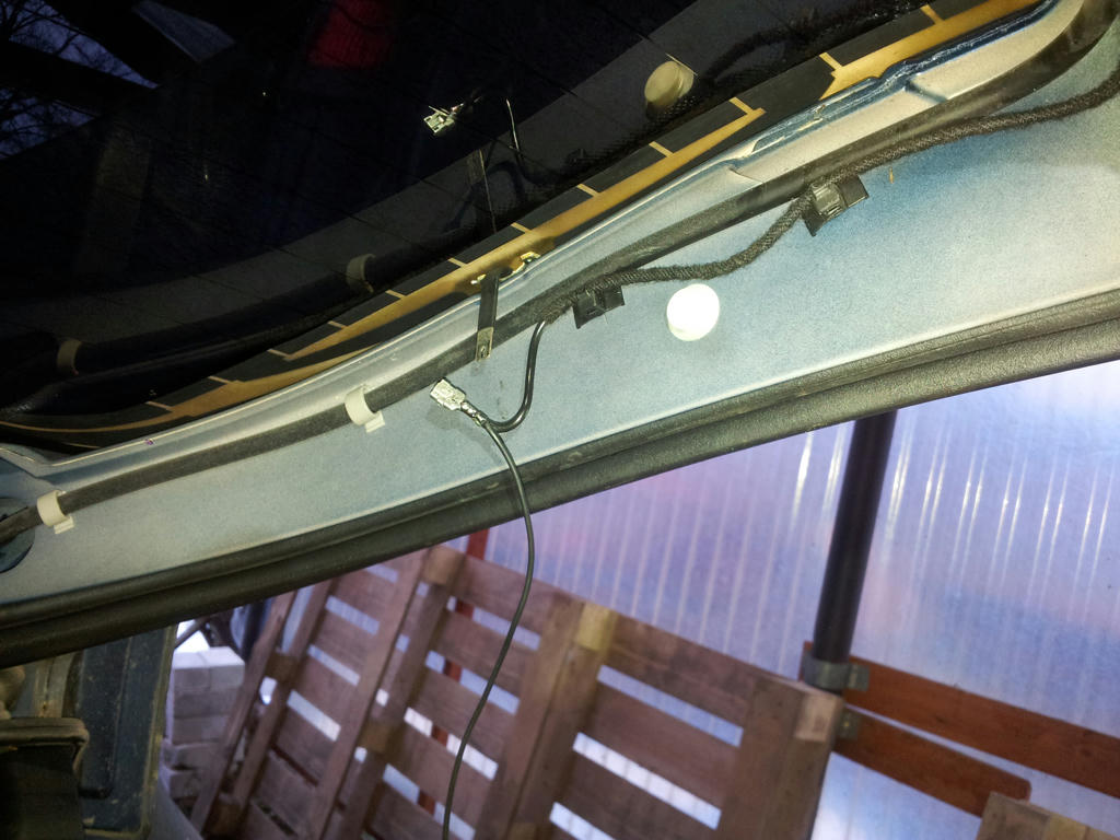

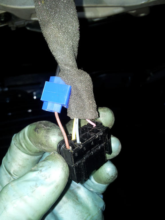

Na štai, vaikai mano mieli, raganų medžioklė baigėsi. Priežastis: galinis stiklas. O tiksliau – galinio stiklo dūžį fiksuojančio takelio problema. Žinantiems kas tai, galite toliau ir neskaityti.
Galinis stiklas susidaro iš dviejų kontūrų: vienas šildymui, kitas - užfiksuoti ar stiklas nesudaužytas/netrūkęs. Per tą patį kontūrą pajungtas bagažinės dangčio spynos galinis išjungėjas, fiksuojantis dangčio būseną. Jeigu pamatavus varžą tarp stiklo dešinėj esančio masės ir stiklo kairėj durų spynos kontaktų matome begalinę ar kelių šimtų Omų varžą, reiškia arba takelis pažeistas, arba nėra kontakto prie stiklo esančioje jungtyje. Jeigu vis tik aktualu turėti originaliai veikiančią sistemą, tai arba ieškome pažeisto takelio vietos ir bandome kažką burti, arba keičiamės stiklą. Jeigu ne – vedame šuntą nuo stiklo dešinėje esančio masės laido iki bagažinės spynos laido. Mano kaip ir daugelio atveju bus rudas laidelis, tačiau visada apsimoka pasitikslinti.
Savo atveju laidą litavau tiesiai prie lizdo:
www.mediafire.com/convkey/4561/97a3a03h3phi6306g.jpg
Kitą laido pusę pajungiau prie pat dangčio spynos:
www.mediafire.com/convkey/b0b2/1cdc2003n3v7lbq6g.jpg
Rudą spynos laidą, esantį stiklo kairėje, galima palikti pajungta prie stiklo, galima ir atjungti. Asmeniškai palikau atjungta.
