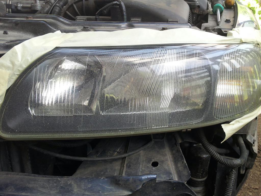

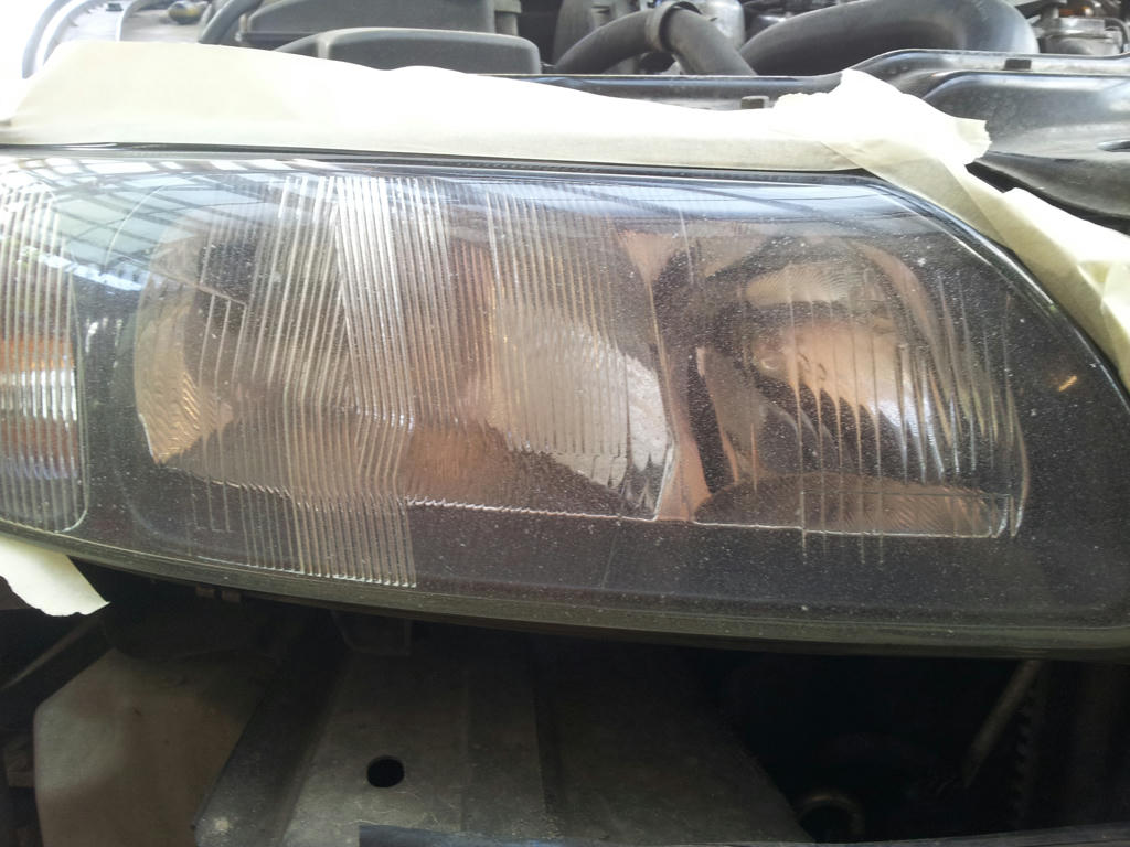

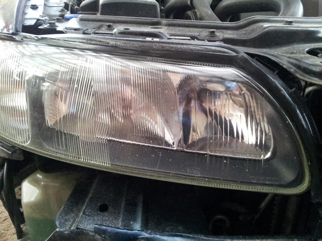

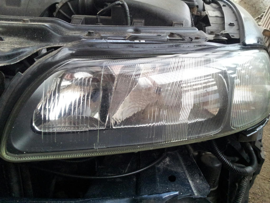

Ilgą laiką turėjau norą bent šiek tiek pasitvarkyti žibintų stiklus, nes atrodė tragiškai, o priešrūkiniai - 10 kart prasčiau, beveik matiniai. Matomai danas daug lakstė žvyrkeliais, nes prie viso to ir priekinis stiklas stipriai "sušaudytas". Tai va, šiek tiek kruopštumo, kantrybės ir laiko. Sutinku, kad nėra idealiai nudrožta, matosi/jaučiasi didesnės duobutės. Nuo drėgmės viduje taip pat ant stiklo yra nuosėdų. Bet skirtumas kelyje akivaizdus.
Prieš:

Po:

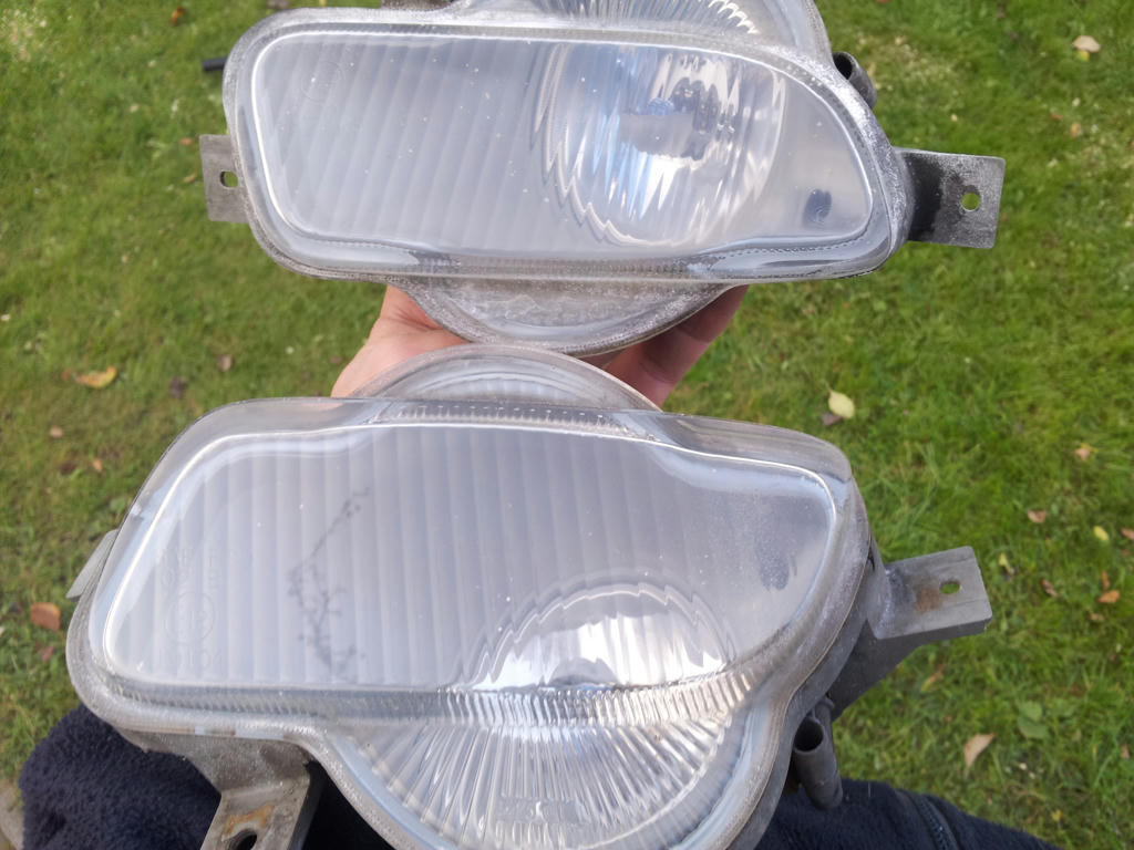

Priešrūkiniai po apdirbimo:
www.mediafire.com/convkey/38ae/pgasozt80eb2bom6g.jpg

Kokiom medžiagom šveista? Nes stiklą daug kas atsisako šveisti...
Parašyta 2015-10-14, 14:54
Edvakas @ 2015-10-14, 13:34 rašė:
Surizikavau su šiuo rinkiniu:
http://www.ebay.c...%3AIT
Viskas ok, tik galėtų būti dar šiurkštesnio popieriaus. Nors iš kitos pusės, galima tikriausiai ir persistengti pažeidžiant šviesos sklaidą. Bet čia jau reiktų specialistų įsiterpimo Smile
Kas dar labai svarbu: mažiau apsukų ir tankiau nukrėsti stiklo dulkes nuo popieriaus bei neperkaitinti pačio šlifavimo pado. Dabar labai geri orai pas mus. Lauke darant nei per karšta, nei perkaista kas nors Smile
