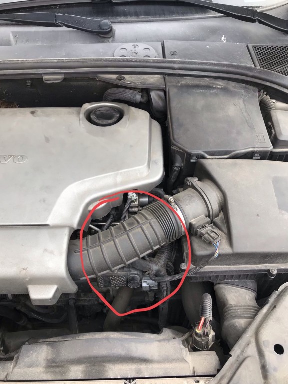

Prieš važiuojant ieškoti kame gali būti bėda į servisą, tikiuosi čia gal rast pagalbos. Automobilis Volvo S80, 2007, 2.4d 120kW. Problema - iš variklio srities (vairuotojo pusėj) pašalinis garsas užvedus mašina. Garsas išlieka 10-15 sekundžių, po to dingsta ir tik ant laisvų apsukų, tik pakėlus apsukas šiek tiek - garsas dingsta taip pat. Užvedus, kai čirškimas dar yra, ir iškart užgesinus variklį, čirškimas dar tęsiasi porą sekundžių taip pat. Garsas apytiksliai sklinda iš tos vietos kur stovi droselinė sklendė ir aplink ją. Garsas panašus į čirškimą/dūzgimą, lyg koks guoliukas kol pašyla sukdamasis. Skydelyje jokių klaidų nemeta, diagnostikos nebuvau jungęs. Gal kažkas turėjo tokią problemą ar šiaip numano kas galėtų būti ir kur tikėtina problema? Dėkui! Astronautas prisekti paveiksliukai: ![]() [108.89Kb] Redagavo Astronautas 2019-05-18, 13:29 ----- Volvo S80 II ----- |

Kažkada seniai toki pat garsą turėjau, tai buvo droselinėje sklendėje prasisukęs krumpliaratis plastikinis ir sklendė bando pasiekiti tinkama pozicija ir drožia dar labiau ta krumpliuką man net trauka dėl to buvo dingusi nes jis jau iki tam tikro lygio tik ja atidarydavo 2000aps ir viskas įdėjau kita ir tiek žinių.

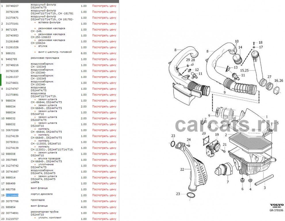

Sveiki, o dyzeliui kokią įtaką daro ta droselinė sklendė? Šiuo atveju, kai krumpliaračiai drožiasi tai ji neveikia tik užkūrus ar gali strigti visą laiką užkūrus? Ją pakeitus reikia atlikti kažkokią adaptaciją? Ir gal kas žino kiek maždaug kainuoja tokia sklendė nauja volvo s80 II d5 2007? Dėkui už atsakymus.

Kaip Ryccka rašė: jeigu vidiniai krumpliaračiai išdilę, ji strigs bet kokiu atveju. Tik priklausomai nuo išsidėvėjimo - skirtingai pasireikš strigimas. Nauja tau tikrai karvę kainuos. Nebent dėvėtas originalas iš sąvartyno.
P.s. 19ta detalė rimcius prisekti paveiksliukai: ![]() [172.19Kb] Redagavo rimcius 2020-01-15, 10:07 ----- Polestar eVolvolution V70 D5 (2002) - SM fly, ATB diff, custom exhaust, hybrid GTB2260 @ 1,9bar peak ----- Drive to love it. Love to drive it. |

rimcius @ 2020-01-15, 10:07 rašė: Kaip Ryccka rašė: jeigu vidiniai krumpliaračiai išdilę, ji strigs bet kokiu atveju. Tik priklausomai nuo išsidėvėjimo - skirtingai pasireikš strigimas. Nauja tau tikrai karvę kainuos. Nebent dėvėtas originalas iš sąvartyno. P.s. 19ta detalė O dyzeliui ką ji įtakoja gal žinai? Ir jei EGR išprogramuotas ar tai turi įtakos sklendei ar ne? Ir gal žinai ar adaptacijos reikia pakeitus į naują? Naują detalę turbūt reikia ieškoti nusiėmus senąją pagal jos kodą? ----- Volvo s80 II 2007 D5 136kW ----- |

Jeigu neklystu, jos pagrindinė užduotis - gesinant variklį mažinti jo vibraciją. Kiek tai susiję su EGRu - nepakomentuosiu. Dėl adaptacijos - vargu ar tokiam daiktui ji išvis ką nors duoda. O detalės kodas parodytas mano prikabintoj diagramoj. Susivesi į Gūglą ir pamatysi ką nauja, neoriginali kainuoja. Nes nauja originali - išvis kosmosas.
