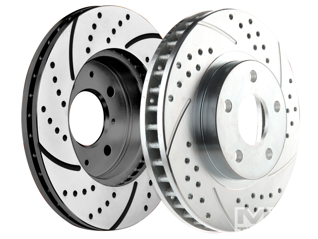

dar klausimas vienas, diskai su skylutem (ventiliacija), ar apsimoka juos deti?
kokie pliusai ir minusai? kas nors naudojat tokius?

hottabyc
#12 Печатать сообщения
Написано 2016-07-27, 15:47
Город: Švenčionys
Сообщения: 229
Вступил: 2011-05-12
Perskaityk 8 posta dar kartaBang Head
Редагировал hottabyc 2016-07-27, 15:47
V850
maba
#13 Печатать сообщения
Написано 2016-07-27, 19:22
Город: Lietuva, Marijampolė
Сообщения: 212
Вступил: 2011-11-12
Naudoju tokius skylėtus - vienai mašinai pirkau pats, kiti nauji buvo su perkamu automobiliu. Palyginus su paprastais pliusų nepajutau, o minusų tikrai turi: greičiau ėda kaladėles, pavažiavus kokiu žvyrkeliu į tas skylutes prilenda akmenukų ir purvo, o paskui nuo to būna ir cypimo, ir netolygaus stabdymo, kol neišsivalo. Teoriškai tokie diskai turėtų ne taip kaisti, bet bent jau aš stabdant skirtumo nuo paprastų nepajutau, nors būna, kad stabdžiai važiuojant dirba intensyviai.
