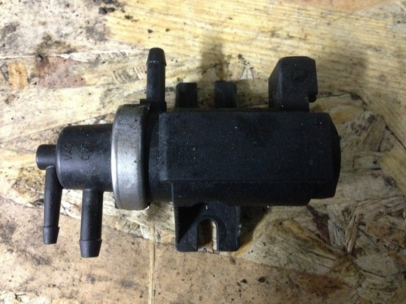

yra masina volvo v40 75 kw dyzelis 2001. neišmanydamas atjungiau vakumini turbinos voztuvo šlangele, kuri eina į turbinos geometrijos valdymo voztuva ir pavažinejau apie 10 km. Po to prijungus važiavo 20 km kol sugedo. Ėmė nebetraukti, kaisti kolektorius labai, is leto kyla apsukos, bandant vaziuoti gesta ir meta baltus dumus. patikrinau EGR voztuva, vakumini voztuva, oro padavima.
Nejaugi, taip busiu sugadines turbina? robit prisekti paveiksliukai: [132.9Kb] ----- volvo v40 75kw DI ----- |

Gali būti kad pavažinėjąs su uždaryta turbina perkaitinai jos karštąją dali ir ji truko.

Ryccka @ 2017-08-13, 22:41 rašė: Gali būti kad pavažinėjąs su uždaryta turbina perkaitinai jos karštąją dali ir ji truko. Galimas varinatas, kad labai perkaitinau. Tada reikia ardyti ir tvarkyti ----- volvo v40 75kw DI ----- |

Trūksta įvairiuose vietose, jai ką tai va grožėkis google per keles min kruva radau foto ir pats turiu vien 16T ir kita butent nuo 1,9V40 trukusia fantastškai

Bet jeigu uždaryta turbina, tai ji nepripučia į variklį oro, tiesa? O be oro, nebus ir gazo, tiesa? O be normalios traukos, nebus ir didesnės temperatūros išmetime, tiesa..? Aš kažkodėl manau, kad čia staigus temperatūrų pokytis... Nebent drožiant mašiną, turbinos karštoji dalis pastrigo, ko pasekoje nesivėsino karšto oro srautu ir perkaitusi sutrūkinėjo...

Čia tikrai ne 10 km pasekme. Juk perleidimo vožtuvas paprasto važiavimo metu uždarytas. Jei perputimas, turim avarini. Tai sudegti tikrai negalėjo. įdomiai atrodo, bet ar jie neatsiranda kaip tik perleidimo metu, ir ar ne blogo sureguliavimo atveju.
Ilgai rašiau. Uždaryta, turim max putima. Redagavo Wolume 2017-08-14, 23:08 ----- |

rimcius @ 2017-08-14, 22:39 rašė: Bet jeigu uždaryta turbina, tai ji nepripučia į variklį oro, tiesa? O be oro, nebus ir gazo, tiesa? O be normalios traukos, nebus ir didesnės temperatūros išmetime, tiesa..? Aš kažkodėl manau, kad čia staigus temperatūrų pokytis... Nebent drožiant mašiną, turbinos karštoji dalis pastrigo, ko pasekoje nesivėsino karšto oro srautu ir perkaitusi sutrūkinėjo... Teisingai mastai, bet tuo paciu ir nelabai. Cia paprasta turba su wastegate, kuriam esant uzdarytam, buna max putimas. Temos autorius 100% tikras, kad buvo numoves tik 1 zarnele o ne abi ir paskiau uzmove ne ten, kur reiketu? Dabar tik spejimai, aisku. Bandyk vel nuimt ta slangute ir ziurek, kas daros. Gali buti atsitiktinumas, bet gal subyrejo solenoidas it dabar visa laika atidarytas wastegate ----- S40 T4 1998 vis dar rieda Honda Accord MK8 2009 2.2i-dtec remap Honda CRV MK3 2010 2.2cdti remap XC90 D5 '08 R-Design Manual Black Metalic 215bhp Remap/DPF/EGR Off - parduota ----- |

Jeigu ir subirejo solenoidas, TAs neitakos vangias apsukas, gesima ir wastegate atsidarytu tik pradedant pust turbakui.

Mašina esu palikes ramybeje dabar, todel nieko netikrinau. Tai tada reikia patikrinti ir selenoida?

Donce @ 2017-08-15, 13:22 rašė: rimcius @ 2017-08-14, 22:39 rašė: Bet jeigu uždaryta turbina, tai ji nepripučia į variklį oro, tiesa? O be oro, nebus ir gazo, tiesa? O be normalios traukos, nebus ir didesnės temperatūros išmetime, tiesa..? Aš kažkodėl manau, kad čia staigus temperatūrų pokytis... Nebent drožiant mašiną, turbinos karštoji dalis pastrigo, ko pasekoje nesivėsino karšto oro srautu ir perkaitusi sutrūkinėjo... Teisingai mastai, bet tuo paciu ir nelabai. Cia paprasta turba su wastegate, kuriam esant uzdarytam, buna max putimas. Temos autorius 100% tikras, kad buvo numoves tik 1 zarnele o ne abi ir paskiau uzmove ne ten, kur reiketu? Dabar tik spejimai, aisku. Bandyk vel nuimt ta slangute ir ziurek, kas daros. Gali buti atsitiktinumas, bet gal subyrejo solenoidas it dabar visa laika atidarytas wastegate Numoviau ta slangele, kuri pareina iš vakuminio balionelio. ----- volvo v40 75kw DI ----- |

Wolume @ 2017-08-15, 19:19 rašė: Jeigu ir subirejo solenoidas, TAs neitakos vangias apsukas, gesima ir wastegate atsidarytu tik pradedant pust turbakui. O jei jis dabar pilnai atsidares? ----- S40 T4 1998 vis dar rieda Honda Accord MK8 2009 2.2i-dtec remap Honda CRV MK3 2010 2.2cdti remap XC90 D5 '08 R-Design Manual Black Metalic 215bhp Remap/DPF/EGR Off - parduota ----- |
