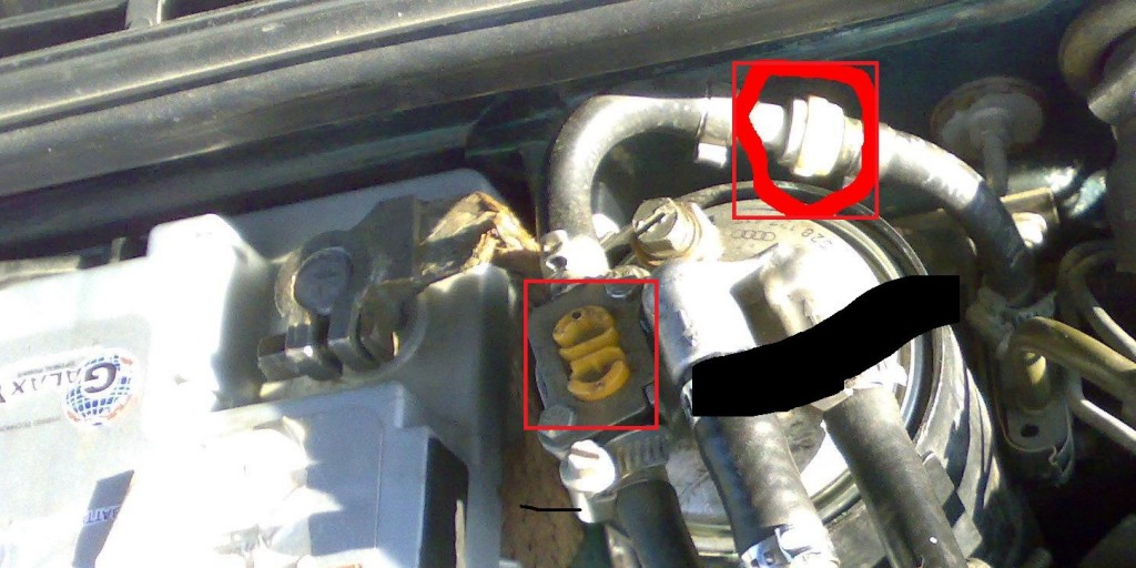

Panasia beda as apturejau, su 2,5tdi, 3 filtrus pasikeiciau... masina salta netrukciojo - kai tik isyla - pradeda trukciot.. pastebejau jog kuro filtras pustustis - t.y. masina kol uzsiveda reikia kad prapumpuotu kura... pastebejau jog skaidriam vamzdelyje - kuro padavimas i siurbly ejo su burbuliukais. Nezinau ar pas jus ta pati beda - bet te prireike pakeisti voztuveli, kuris yra virs kuro filtro, manasis leido i abi puses, kazkur leido ir ora, del to masina kratesi, i siurbli kuras ateidavo kartu su oru, isvien pasikeiciau ir abratkes voztuveli maziuka. Dabar kuro filtras visa laika pilnas, masina uzsiveda is puses apsukos - ko niekad nebuvo.. ir svarbiausia nera oro kuro padavimo sistemoje - nesikrato.. paziurekit gal bus irgi ta pati beda.. jeigu kam idomu, idedu foto paaiskinima kuriuos voztuvelius keisti, tam virsutiniam filtro voztuvely reikia deti nauja taprine gumyte, komplekte jos gali nebuti. (foto audi filtro - bet viskas tas pats)
Apybrauktas abratkes voztuvelis, laikantis kura filtre, reikia keisti ir ta geltona voztuveli, kuris yra kairiau nuotraukoje uzsuktas 2 varztais, dekit naujus homutelius iskart.
Matau kiek anksciau Oras rase apie ta pacia beda.. tik kaip suprantu jam masina nesikrate uztad jeigu vazinesit su sita problema - greiciau pribaigsit siurbli..
http://www.autovi.../9299
