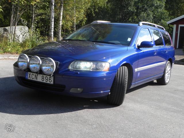

Heelp, prastai sviecia V70 I zibintai.
Vazineju daug o temsta vis anksciau tai reikia susitvarkyti kazkaip. Sviecia turbut perpus silpniau nej turetu Sad Gali buti del silpnos sroves? Ar cia labiau tiketina kad patys zibinai i pabaiga jau?
Galvoju papildomai pastatyti halogenus va panasius i tokius tik du:
www.meadowmere.se/ilivetoride/V70_1.jpg
Tureciau praeiti TA jei pats istatysiu ir teisingai sureguliuosiu.?
Tokius halogenus imanoma su trumpom sviesom kartu pajungti? Nes jei nesutvarkysiu kad trumposios normaliai sviestu reiks halogenus pajungti kaip trumpasias.

Niekas tau neleis ju jungti trumpom sviesom.Tokiu atveju akinsi visus vairuotojus,cie tolimu sviesu halogenai ir ju naudojimas taip pat turi normas.
Teko ir vaziuoti su tokiais ir gauti "zuiki" nuo tokiu sviesu,jausmas nepergeriausias.

Rocky, klausk ArturoJo, jis tokius halogenus pasistatęsSmile
S40 '97 85 kW 1,8 benzinas, mechanika www.manogarazas.lt/user_icons/fuel_icon_2_1170.png
"Žmonės sako, kad pasikeitei, kai nustoji elgtis taip, kaip nori jie."
Parašyta 2011-09-29, 15:07
Pirmiausia žiūrėk, kad lemputės būtų bent jau normalios, o ne kokios tiuninginės "ala blue light".
nebūtinai turi būti brangiausios, nors Osram'o tikrai nepavadinčiau brangiausiomis. (Tungsram, Philips, Bosma taip pat šviečia normaliai). Dar yra stipresnio šviesos srauto (atkreipk dėmesį, kad jos yra to paties galingumo) lemputės, bet jų tarnavimo laikas maždaug per pus trumpesnis, o kaina didesnė.
Antra - stiklas ir reflektorius turi būti švarūs ir nesubraižyti ar ištrupėję (beje pasinaudok paieška, atrodo Rimuxs buvo įdėjęs temą, kaip išsivalyti S/V70 I žibintus).
Trečia - žibintų sureguliavimas - visiškai jokio skirtumo ar automobilio galas iškeltas ar nuleistas - žibintai reguliuojami nepakrautam automobiliui. nepamenu, koks šviesos srauto nuolydis turi būti S/V70 (pas mane turi būti 1,25 %) bet rekomenduoju daryti 1 % (5 cm nuolydis 5 m atstume). padarius mažesnį - akinsi priešpriešinius.
Papildomi žibintai:
- degant artimoms šviesoms papildomai gali degti tik rūko žibintai. Max artimos šviesos žibintų skaičius - 2 vnt. max rūko žibintų skaičius - 2 vnt. Degant artimoms šviesoms tolimų šviesų žibintai degti negali
- degant tolimoms žibintų šviesoms, kartu gali degti artimų šviesų žibintai (tai negalioja žibintams su dviejų siūlų lemputėmis (pvz H4)) degant tolimoms žibintų šviesoms max degančių žibintų kiekis 6 vnt (gali būti nelyginis).
