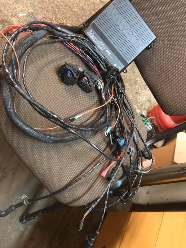

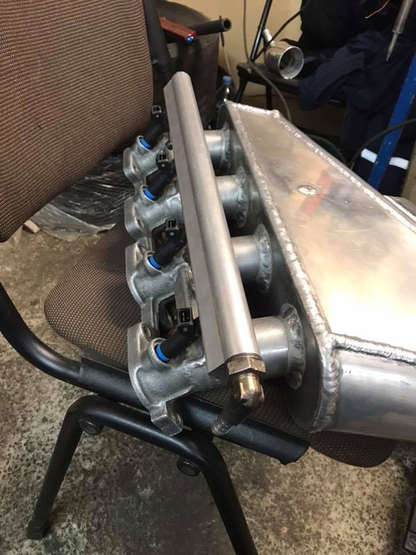

Na kagi, ilgai lauktas update po daugiau nei menesi trukusiu darbu Smile pries 10 dienu sekmingai uzkurta pasinervavus gera diena, tada suskubta visko surinkineti, jau prasukti pirmi 300km, viskas veikia, baigiu pasileist visas norimas funkcijas, kompas superinis, neradau to ko negaleciau valdyti Cool daugiausia laiko paprase elektros darbai, tai visos kompo pravodkes gamyba, salono pravodkes salinimas su org kompais, kompo funkciju prijungimas prie skydelio ir tt.. savadarbis Fuel railas, Saugikline ir begale kitu darbu, kazkiek foto is darbu Beer

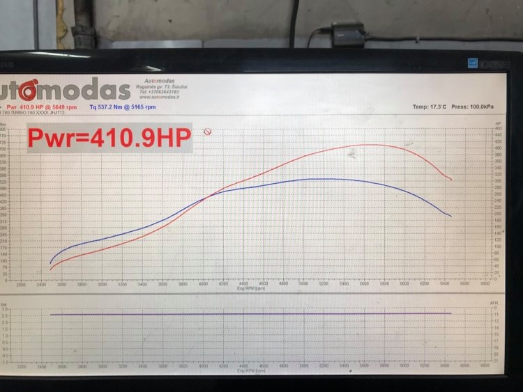

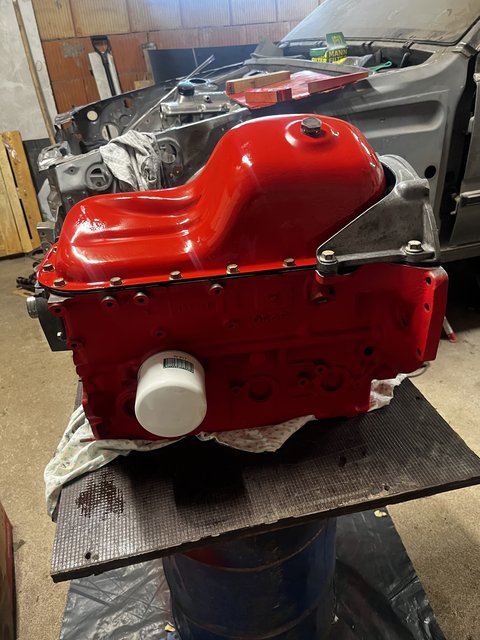

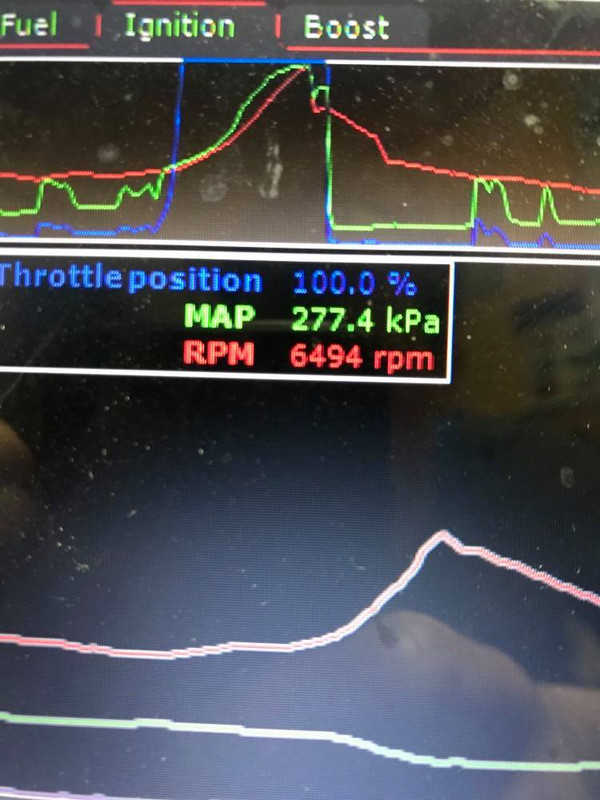

Taigi praejo keli menesiukai, masina pilnai sumapinta vis atsiradus laikui, isgaudyti bugai ir tt. gal velokai, bet buvau pasiemes Performance Box'a prasimatavimui isibegejimu, tai spalis jau buvo saltokas ir sukibimo nekazka, bet kazka pavyko uzfiksuoti 0-100 ir 1/8 bei 1/4, sniurais..
i.postimg.cc/Hxky06NW/F051-D42-F-983-D-4-F87-8-CD0-435-FC40-DA250.jpg
i.postimg.cc/8zLMTJWG/E0371-DF8-E540-49-D6-B72-F-8-AD1-A83-C2-D58.jpg
pasalus orams Cath canas pradejo dirbti darba atsakingai, ir rinko vandeni nuo E85 labai rimtai Grin
i.postimg.cc/j2GnbtSC/5-CDFDA34-3-F2-C-4-B7-E-AB0-B-A893-ABF68-AA6.jpg
uzdeta dar kepure ant karstos kriaukles, tai temp po kapotu labai numuso
i.postimg.cc/fT90vt8d/00-F3-E754-7-ABF-456-C-852-E-3747-EF222-A6-D.jpg
ir pora kart buvau ant dyno, viena kart su maziau apkrovos, o antra kart pagniauzem labiau, tai kolkas bus tiek, nes A valikas nebedirba, reikia kazko rimciau, boostas pagal rpm pasaugant standartini varikli: 3500rpm - 1bar, 4000rpm - 1.2bar, nuo 5000rpm- 1.45bar
reziume 330HP 470NM, mapinta gatveje, dyno tik pamatuota.
i.postimg.cc/25mvykFZ/42795-B23-8-C1-A-4-E6-B-B1-D4-5-A093-E9-D1-CC8.jpg
purksukai faktiskai dugnas 875cc siemens dekos su e85 varo 90% DC siuo metu, tai pavasariui reikes keisti i kazka rimtesnio + valika,, o dabar winter mode r16 ir laukiam ziemos ! Grin

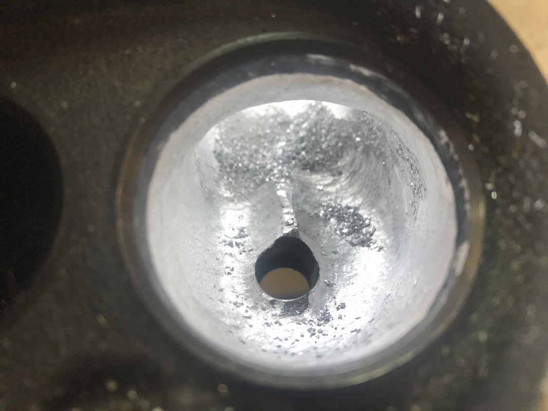

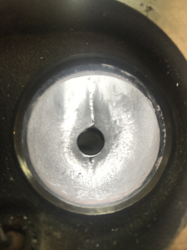

Na kagi laikas papildyti tema, o nutike buvo gan daug Grin
ziema kaip ir priklauso darbu metas kazka norint pasidaryti, bet daug planu nebuvo, viskas veike ok, benzas bake, boostas pamazintas Grin

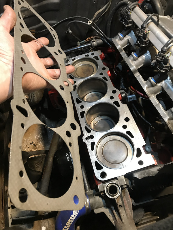

is neturejimo kas veikt susireguliavau stipru launcha, 1,3+ bar, nu ir saudem kur tik sugalvojom.. GrinD
bet viena diena prisisaudziau FrownGrin gal kazkiek persistengiau, bet veLiau apie tai Grin
i.postimg.cc/ncsVBLtP/159-CFFF2-BF2-E-497-C-ADE2-0-BD82-BD486-CE.jpg
i.postimg.cc/YqBntG0N/5146-AE86-EDA8-4-AB7-8-DDD-F059-D768-F2-F8.jpg
i.postimg.cc/5Nm31sZ1/EE246-A0-B-F444-45-A5-B1-EE-3-F9219620-EAE.jpg

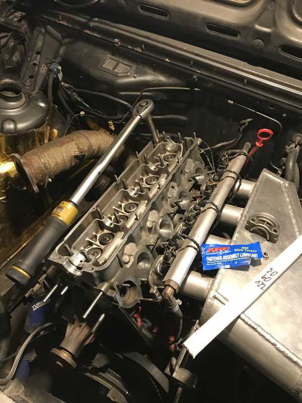

iskrito gabalas tarpines, vanduo visas pro bloka kaip per ciaupa ir gesinam Grin
Isardziau, pazvengiau, viskas tvarkoi apart tarpine, gerai pramatuojam plokstuma, tai nieko gero Frown kvieciames zmogu kur prie vietos nuskuta bloka kad nereiktu kelt variklio, nuslifuoja
i.postimg.cc/P598kZrT/FFB59-DF9-2487-43-C9-8-C2-A-939-FC8-FF84-EB.jpg

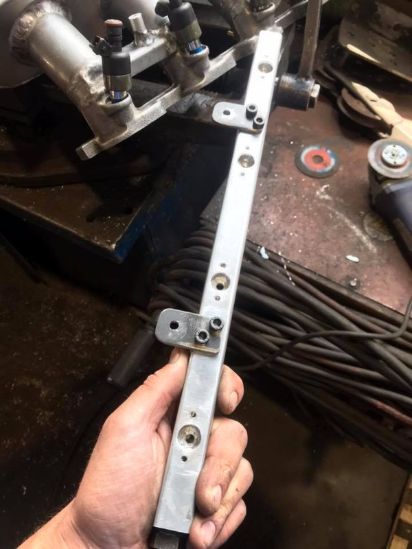

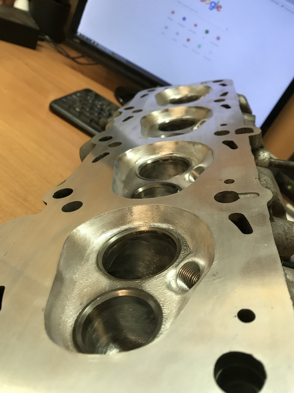

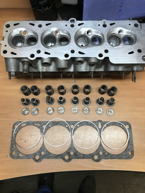

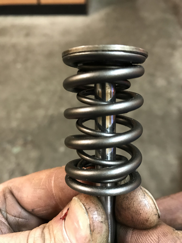

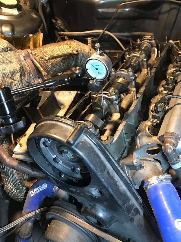

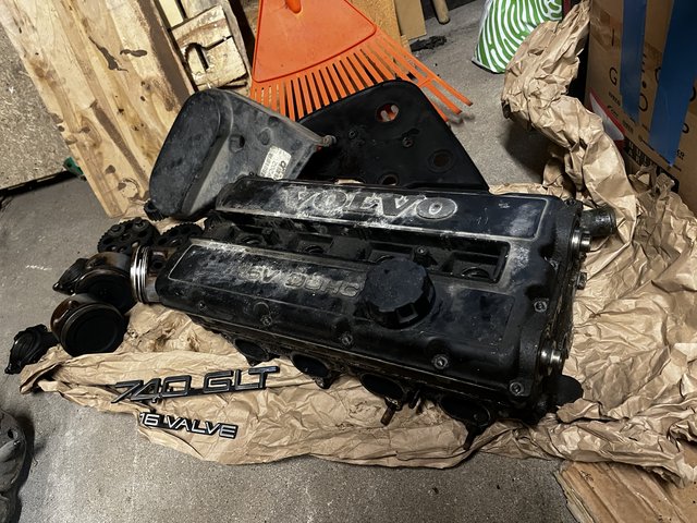

blokas paruostas, bet prie to pacio sugalvojau kad pats metas padaryto modu galvai, tai uzsiemiau sy karta rimtai.. ganetinai stipriai isportinta pasitelkus svedu rekomendacijas, perdarytos degimo kameros, pamazintas CR iki 9 . Nes ismatavus galvos auksti jin jau nuslifuota nepilna milimetra ir man CR turejo buti kokie 9,6-9,8 Smile is FCP engineering pririnktos dvigubos spyruokles nuo tam tikro BMW, pasigaminau retainerius kad eitu sudeti dvigubas spyruokles, nes norejau pasukti varikli drasiai 7000+ rpm.
i.postimg.cc/wBn5FZs5/1-CCDD76-A-2288-4-E40-A294-1-F0654-C2-E3-AF.jpg
i.postimg.cc/GhPMtLTW/73-EC7-D19-5-BC3-42-F6-BC62-249-FFDFB6241.jpg
i.postimg.cc/mkLPSyVN/34-B32-BFA-93-A8-434-A-9415-A5505-A8-E6755.jpg
i.postimg.cc/VL7CDpxS/C2-F45898-0184-4-DFF-A248-0669329-FD549.jpg
i.postimg.cc/25S9gs6P/7922-FE59-9520-4-F45-AE86-BE1-EDDF04-B78.jpg
i.postimg.cc/25JpGkwH/80-FED643-1330-4377-B8-E5-A30-AA490-D1-B4.jpg
i.postimg.cc/1z77SvV4/C1-A2510-A-1938-44-E2-A882-32-F192-A0-BA8-A.jpg
i.postimg.cc/nrWnQ4WL/842-B7351-303-B-42-E6-ACAE-0-C5-C9-C780-D06.jpg
i.postimg.cc/SRRysTD5/04-C3303-D-65-BA-4-B71-B649-70-DEDC194960.jpg

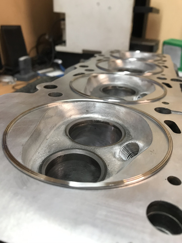

Taigis galva turim padaryta isciustita ir paruosta suktis 7000+ rpm.
Kaip sandarinam galva ??? galvojom galvojom, gal vel saut stock tarpine, nes dabar tikrai laikys nes blokas nuslifuotas, nes buvo tragiska plokstuma, ir kaip ir aisku del ko nupute Frown
bet pasitarus su keliais zmonem, nuspresta padaryt gerai, kad laikytu n boosto, isbandyt ko lt dar ant B230 niekas nebande Worried
Kraunam Oringus ! Cool
palaukiam savaite ir pagamino
i.postimg.cc/j5rwDb71/0905-BB15-2-AEA-4-DF1-BD09-443535863471.jpg
diedules paprasom kad iskirstu tarpine
i.postimg.cc/s2CDcJgQ/B47-CB4-FE-C67-C-48-D8-AD8-E-2-F98-BBDB6-EF5.jpg

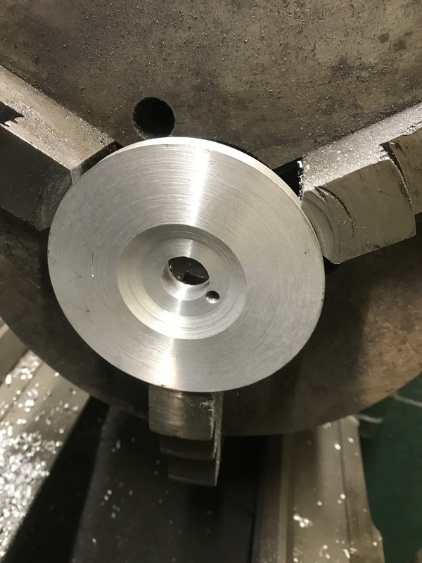

Taigis kodel oringai ? situo variantu oringas yra astriu plokstumu, ir verziant susminga i galva, o ant bloko tik pasideda, ir jie sandarina kompresija. o tarpine be streso atlieka tik vandens ir tepalo sandarinimo funkcija be jokio streso Smile
ok, renkam ir meldziames kad butu geros tolerancijos tarpines storio ir oringu aukscio proporcija, kad priverzus galva oringam susmigus prisispaustu ir tarpine Smile
i.postimg.cc/qRjJpVXy/E30-EEBF2-171-A-4-CBF-906-C-7-ED68-BDC298-E.jpg
i.postimg.cc/mr4BM2m7/A43-D1934-E901-4120-9629-4-EC749-BCA022.jpg
i.postimg.cc/LXCprk2V/570-BA3-D5-D1-C7-4-A11-9-FBF-C1301-E484-AC3.jpg
i.postimg.cc/6prN9xBq/B22-BD427-57-DA-4-CCA-9-AC6-AAD3720-E93-E0.jpg

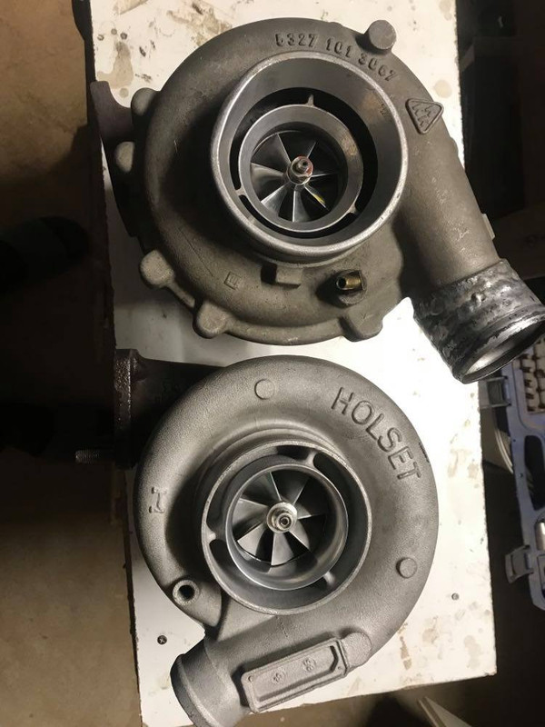

na ka karantinas i pabaiga turbut, bet darbu padaryta buvo daug, toliau keliau boosta, isidejau BackPresure davikli i kolektoriu ir prasidejo linksmybes..
i.postimg.cc/J7cbZzG5/96830552-1274890692712853-6505512359669268480-n.jpg
i.postimg.cc/C1pqn302/97188487-1409784109206846-6809080231538720768-n.jpg
pasimate kad jau karsta turbos dalis/sparnuote permaza, o pusti norisi daugiau..

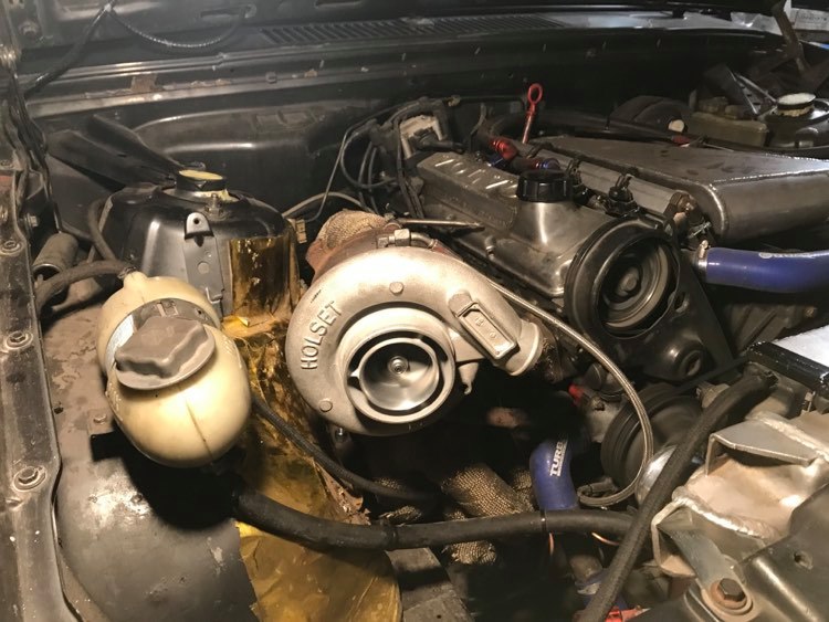

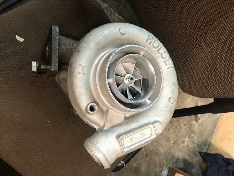

ok turiu HX40 Holseta pasidejas kokius 3 metus lentynoj,kurio kazkaip negalvojau kad prireiks, nes nu hx40 jau gan didele turba kaip 4cyl.. Frown 60mm isiurbimas, 64 sparnuote housingas 13 kubu, hmm, ok imam salin 54mm/58mm 11kubu, ir dedam HX40 ! Cool
i.postimg.cc/d0yC1qbd/97101394-3018166115076519-3004893509808291840-n.jpg
i.postimg.cc/dQByDNxW/97995944-867525613738831-7733672585971367936-n.jpg
i.postimg.cc/7Zb7F1XK/97088512-2569853243331675-1263514137929973760-n.jpg
i.postimg.cc/J4rjqCXV/97022286-721712981896360-3809987607639621632-n.jpg
uzdedam pakuriam , aisku viskas ok, veikia normaliai, uzdarom kapota, ogi neuzdarom kapoto, nebeuzsidarooo Grin iskeliam kapoto gala 1 cm, du guminiu kuju atmusam kapota, ir bus ok, nes nuuu nera ka daryt, skyles tai nepjausi FrownGrin
na ir aisku, vel mapinimai, spolina zinoma leciau, bet ziauriai patiko, viskas pasislinko toliau i rpm, atsirado daugiau tractiono, maziau nusukineja ratus, per pora dienu apsiprantam ir pradedam tartis del dyno, nes nu jau reikia prasisukti, paziureti kas nuo rudens 330hp 475nm pasikeite su 1.5bar ir stock buvusia galva Frown

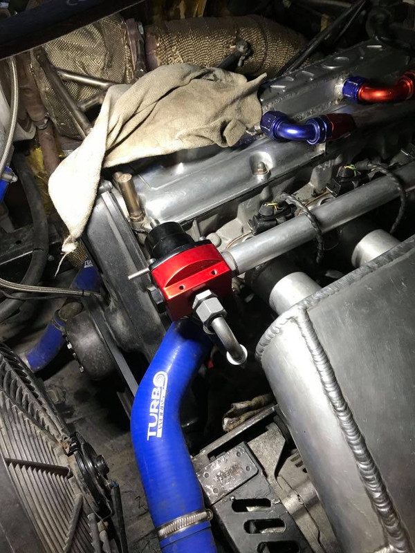

dar isidedam normalu FPR, nes su senu vargas, nedirbo kaip priklauso....
i.postimg.cc/DZQbrxyw/97311424-667943200667878-7326645703629864960-n.jpg
i.postimg.cc/YSY47dFz/98264126-620091402049159-6727727430624083968-n.jpg
na zinoma vel permapint vel zvaigzde reguliuot, ieskot aukso viduriuko, ir bandysim kazkaip papust normaliai, kaip ten sako, atmosferke skaitosi iki 2bar, nuo 2bar jau turbo.. Smile

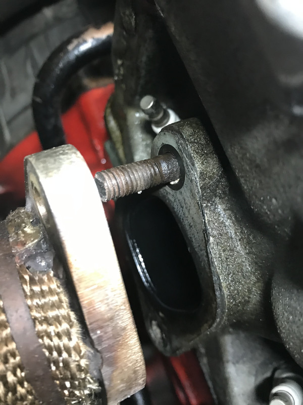

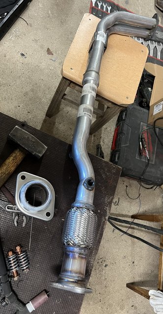

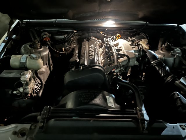

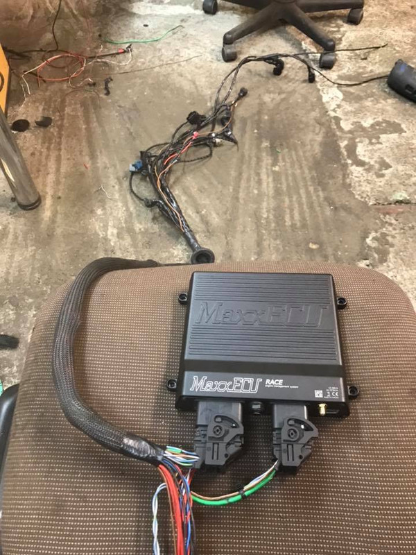

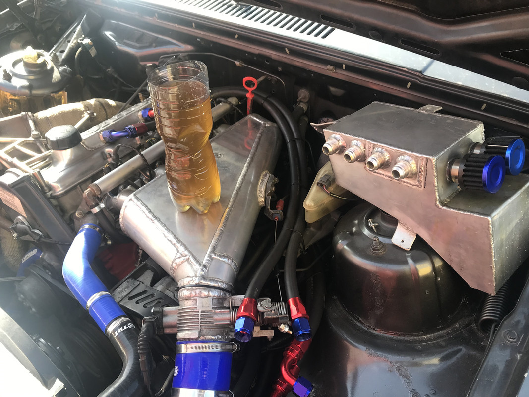

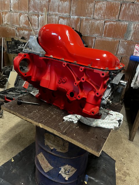

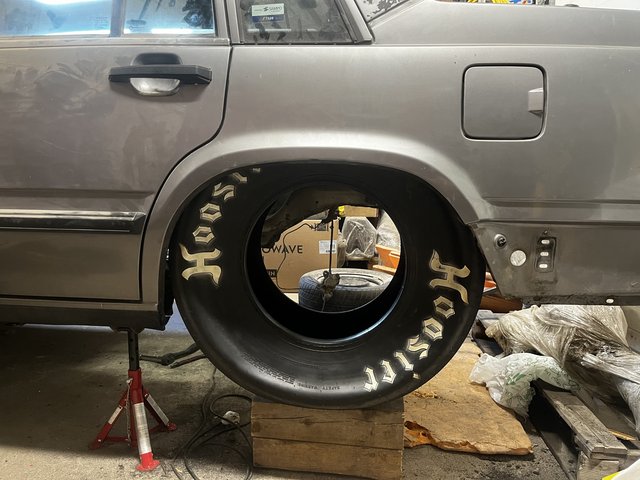

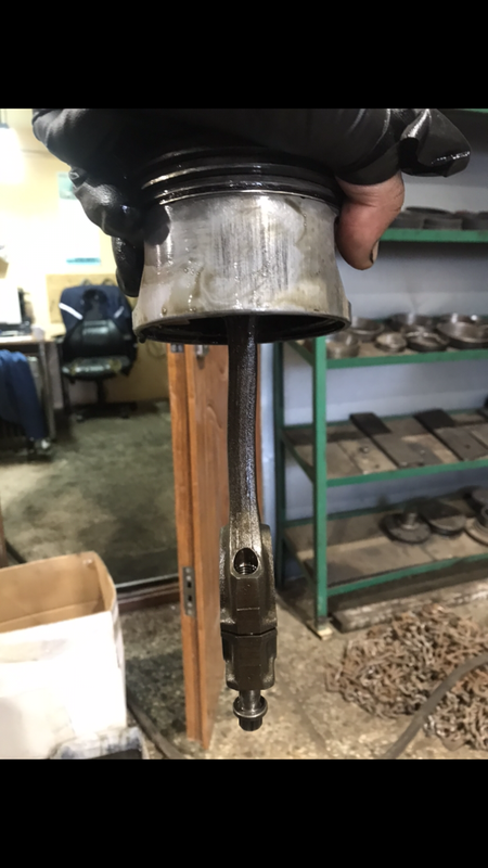

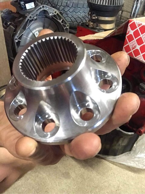

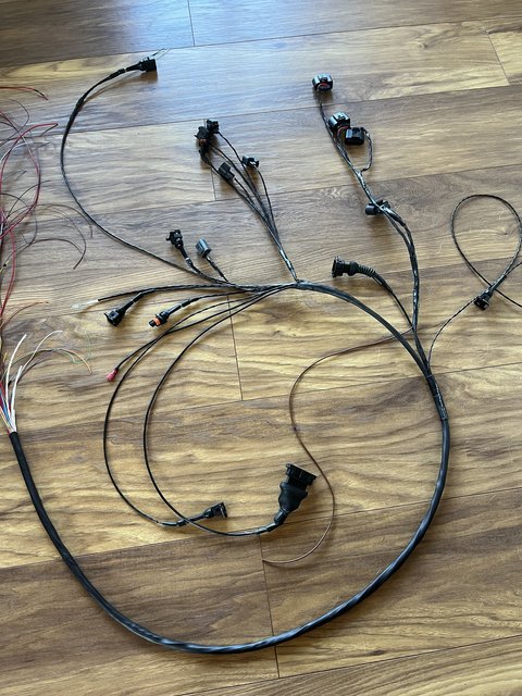

Hmmmm, praejo beveik metai Smile taip, vel daug visko ivyko, pirma tai po paskutiniu postu nutiko taip
i.postimg.cc/C1DHyycW/BACE1-A72-54-C7-42-AE-804-D-937-D962-DF876.png
i.postimg.cc/3xcgdr6s/6-DE52-E65-1780-4-BC8-9314-430-D79812-CEA.png
i.postimg.cc/rm6xNnqg/B5930-EB9-3993-432-B-A2-E1-274-EE73-C27-EC.png
i.postimg.cc/cCBRHRyh/690-F4853-10-E6-4-AA8-8-E38-0-DF2992-A39-DD.png

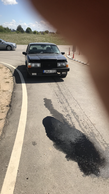

Ty vaziavau ramiai uzmiestyje ir islindo svaistiklis Power likau nesuprates, bet isardes motora pamaciau kad visi svaistikliai buvo linke ganetinai stipriai, tai parodo kad su niutonais buvau persistenges Grin neveltui prie 1.45 bar buvo 410hp ir 540nm, bet esme kad po dyno puciau ir 1.8bar kury laika tai ten turbut buvo koks 480hp ir 600+nm,tai gal ir pavargo sonkauliai Grin viskas ok,neliudim,gi standartas. vasara susiradau kita bloka LV, Donis perleido visa rmk komplekta bloko,tai taip ir praejo puse metu su namo statybom ir volvu pievuteje Grin poto nusprendziau daryti nauja kebula i.postimg.cc/Yq8NBzxq/BFA5-F66-D-9696-4-ADC-944-D-A850-A83-C53-A8.png

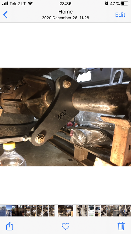

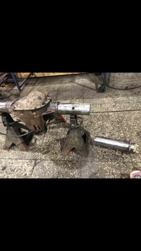

kai sutrumpinom,pradedam tilto paruosima draginei custom vaziuoklei
i.postimg.cc/CMskbsXH/3-EB7187-C-B261-46-E9-AFE8-312-BA35193-A2.png
i.postimg.cc/15WFj598/A797-F010-B269-482-D-9-AB2-0-BD12-A56-F9-D9.png
pagaminus tilta su bracketais, vel apmastymai del silpnu

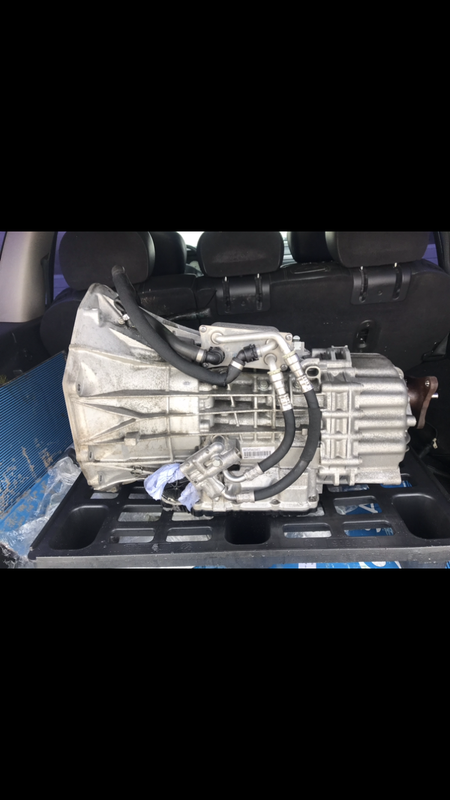

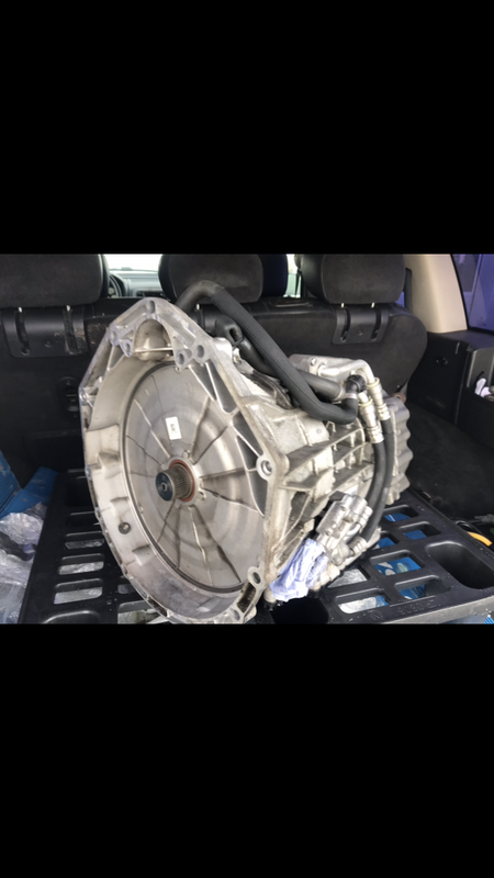

mazguFrown pavaru deze, turim gera m90, tai parduodam kol gera Grin ir nusprendziau kad imsiu va bank, svajoju apie BMW E92 M3 DCT 7 begiu automata, jo atrodo kosmosas https://youtu.be/...
surandam ta kosmosa UK ir gabenam i LT
i.postimg.cc/13fFhhtJ/10-A4-DF04-B9-AA-463-A-87-C2-563-D11-F12-FFA.png
i.postimg.cc/cL2nd9tZ/031-D60-B5-7704-48-F3-905-B-3-C1782-D96-CC2.png
taip darbu bus daug,gamint adapteri dezei,adapteri pirminiam,nes sankabos nera pas ja Smile pliusas tas kad turimas Maxxecu pilnai valdo sia deze, ty bmw M deze su kulysa kuri veikia kaip sekvencika +\- arba ant vairo su lapatnikais Smile tai planas vasara dar pailset,bet rudeni pradet viska rinkti i kruva ir pavasariui paleisti turbit pirma lietuvoj DCT swapa Smile

Atejo laikas kazka parasyti,praejo 2.5 metu.. taip kad pasiemat popkornu Grin
Kazkiek laiko vel vyksta sujudimas volvo fronte.jis vyko visada, po biskuti atrandant laiko.Pradzioj gal apie dragui ruosiama 740, tai buvo nupirktas DCT dezes pirminio veleno adapteris volvo smagreciui
i.postimg.cc/7hq5x9bH/IMG-0852.jpg
i.postimg.cc/v8v10JSc/IMG-0854.jpg
i.postimg.cc/DwS8y8fX/IMG-0853.jpg

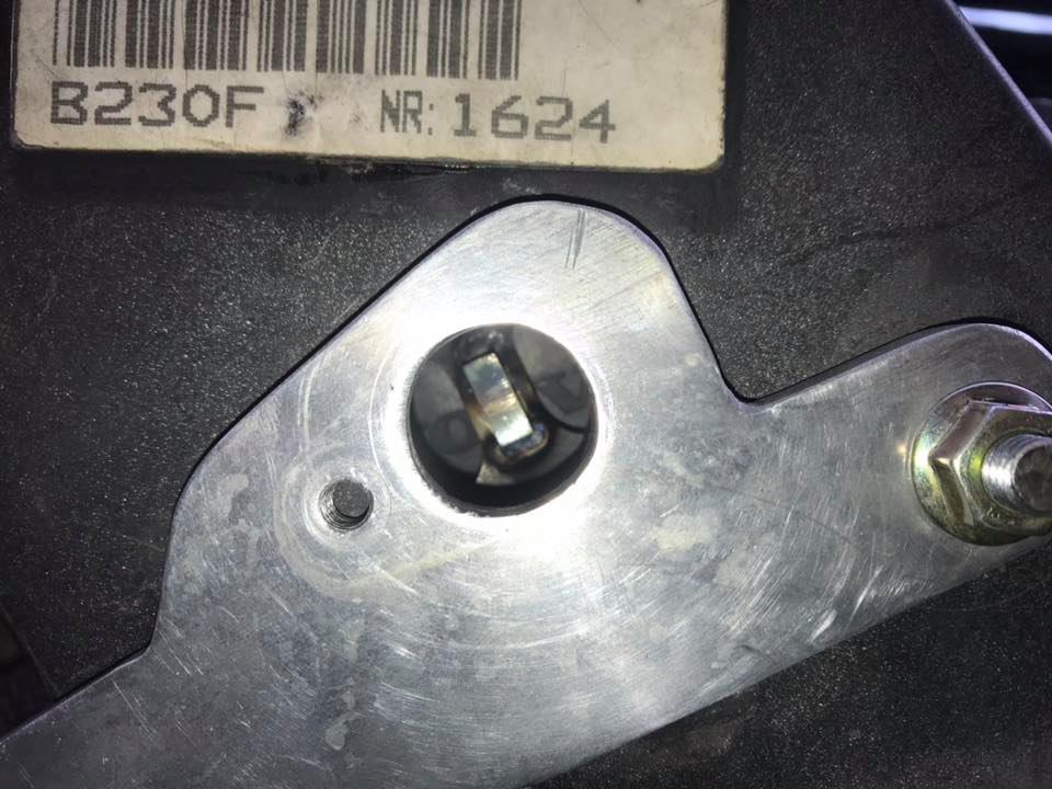

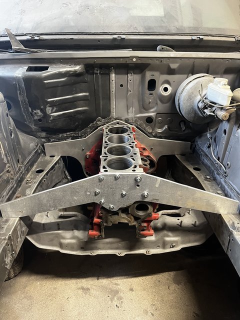

pagaminau adapteri variklio-dezes sujungimui,pagaminau priekine plokste ant ko stoves variklis,taip variklis pagalviu netures ir stoves ant vadinamu “motor plate” , ir taip standartines vandens pompos priekyje nebebus.

Toliau ilgai galvota ka darysime su varkliu, koks jis bus, kokius stumus imti ir tt ,ir visiskai netiketai pasikeite planas,ir gerai kad neskubejau susipirkti daliu anksciau, nes viena diena draugas imeta skelbima is Latvijos , graziai atrodancia volvo 740, paziuriu, wow, paziuriu o cia dar ir GLT 16v versija, ir su man labai palankiu gedimu,kalanti variklio apacia. kaip zinome b234f apacia yra silpna ir nesamoninga del balansyru ir isorinio tepalo siurblio sukamo dirzu,tai vistiek reiketu swapint B230 bloka. tai nieko nelaukes susisiekiu su latviu,ir kita diena is ankstaus ryto mes jau kelyje i LV, nes kaip tik buvau be masinos Grin
i.postimg.cc/mDsDwjYY/IMG-3343.jpg
i.postimg.cc/m2tyjMFt/IMG-3372.jpg
i.postimg.cc/0QV7d2kY/IMG-3376.jpg
i.postimg.cc/cJN7dbkn/IMG-3378.jpg
i.postimg.cc/BnFc90p3/IMG-3381.jpg
jau is koki 15metru sodybos kieme pamacius ta volvo pasakom garsiai ka imsim negalvoje,nes atrodo tikrai gerai. apziurim 5min ir kraunam ant tralo, tai va taip netiketai atsirado vel busima daily volvo 740.Po to po keliu dienu taip sutapo kad atostogaujam latvijos pajury,ir iskrenta sklebimas latvio kad parduoda 16v galvos swap, tai man mintyse iskarto kad reikia imt,bus draginei 740 galva padoresne, tai viska suderinus, kol atostogavom pora dienu,latvis isarde motora, pasiemem dar ir stumoklius, bei retus zenkliukus savo daily 740 kuriu ant jos truko
i.postimg.cc/Xvc3Vb55/IMG-3470.jpg
i.postimg.cc/brdk6crK/IMG-3476.jpg
i.postimg.cc/c15QvH5Z/IMG-3493.jpg
tai va taip per savaite is oro atairado 2x 16v ir planai pasikeicia kardinaliai Cool iskart ieskau kaltienos draginei,nes jau zinau kad turiu 16v galva, tai draugai is siauliu FCP-engineering suorganizuoja ZRP I Beam svaistiklius bei Wiseco stumoklius,Athena oring galvos tarpine,acl indeklus.. is svedijos parsisiumciam block Girdle ir tt..
i.postimg.cc/TYDWhcDq/IMG-3625.jpg
i.postimg.cc/Hk18M70G/IMG-3627.jpg
i.postimg.cc/zfnjWrH7/IMG-2511.jpg
Poto islindus geram variantui keiciam ir padangu dydi i rimtesni, ty is 26x10 sliku i 29x11,atrodo ziauriai… Taip kaip visada isivaizdavau Party
i.postimg.cc/Y9r1WmH2/IMG-2931.jpg
purmiau nupirkti
i.postimg.cc/rFPwbMGF/IMG-2944.jpg
dabartiniai
i.postimg.cc/D0zdt4jp/IMG-2946.jpg
velgi ratlankiai nebetinka, del per mazo plocio,ieskom ant ko uzmausim, ir paimam situos grazuolius, galas 10 coliu, priekis 4.5 -tikra drag setupa.
i.postimg.cc/YS3FMqm5/IMG-3528.jpg
i.postimg.cc/sg5SHJfD/IMG-3624.jpg

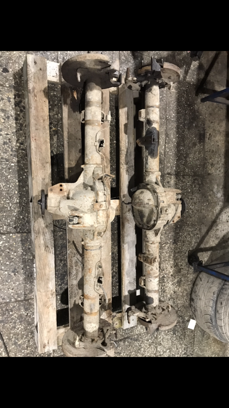

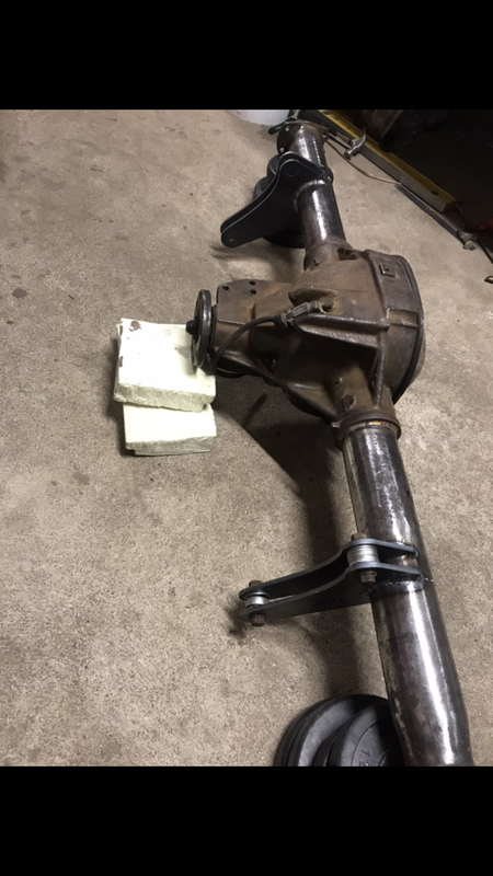

beje tiltas su galine vaziuokle irgi pagaminti, realei reikia vezti kebula virinti lankus ir tada jau pradeti surinkineti viska. ok apie dragine tiek,gryztam prie daily..
i.postimg.cc/T1HqG2Bd/IMG-2466.jpg
Nnt zolyno isardZiau motora, turejau kaip tik atliekama b230bloka, tai ji ir panaudojau b230 16v hibridui kurio is gamyklos nielada nebuvo ir LT niekas dar nedare, tai bloka tvarkingai surenku org dalimis, sudedu storiausius 13mm org svaistiklius,zinoma viskas nudazyta, poto suprantu kad senas traversas nebetinka kitokiam blokui,tenka imti kita traversa,zinoma nusmeliuota nudazyta viskas, pakeistos stabdziu disku apsaugos,nauja sankaba,duslintuvas downpipe,kuro sistema, siurblys rimtas i baka, ir daug visko,nes planas TA eiti be jokiu rupinimosi ir bijojimu. laiko atsiradus per menesi ar 2 viskas padaroma,zinoma ant zolyno.
i.postimg.cc/q7Mst30J/IMG-3771.jpg
i.postimg.cc/66Sv9Pyp/IMG-3643.jpg
i.postimg.cc/Bvq8Y9wM/IMG-3660.jpg
i.postimg.cc/NFrL9g5f/IMG-3767.jpg
i.postimg.cc/dQ79mrCD/IMG-3768.jpg
i.postimg.cc/SKTWcxNW/IMG-3864.jpg
i.postimg.cc/GtYG0PPQ/IMG-3928.jpg
i.postimg.cc/nc4B0khV/IMG-4214.jpg
i.postimg.cc/3N6QLrss/IMG-4227.jpg
i.postimg.cc/Vvy0Fryb/IMG-4364.jpg
i.postimg.cc/CK18MpHd/IMG-4644.jpg

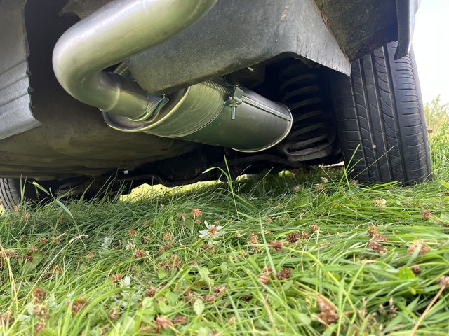

ok lekam i TA,jej pavyks tai ir i regitra uzsuksiu, tai kaip nekeista viskas truko greitai sklandziai,visiskai be jokiu trukumu, palinkejo gero elsplotavimo ir lekam i regitra, ten zinoma paprasom numeriu kokiu reikia ir viskas,mes legalus .
i.postimg.cc/T1rLNdGN/IMG-4591.jpg
i.postimg.cc/Hx8750Ng/IMG-4596.jpg
vazinejau su sypsena, tik labai nedziugino LH jetronic ecu darbas, ypac kai 16v srauto matuokle 3coliai orginaliai, ju gauti faktiskai neimanoma uz zemiska kaina, o dar i baka isidejau Walbro 450lph siurbli is savo senosios daily, tai afr nestebino,sureguliuoti dorai nejo,tai ka… gi lentynoj guli 3metus MaxxEcu kompas is senos volvo, ok perkam laidus,sy karta rimtus,plonus motorsport is xtra racing, tada bosch babinas is audi,550cc bosch purskalai su mintim kad rudeni ar ziema bus turbo. poto visi nauji davikliai bosch: iat,clt, knock, nes nenoriu vargt geriau iskart viska gerai padaryti, ir pradejau pinti kasas vakarais,tikiuosi per savaite uzbaigti ir sekanciu postu turetu buti first start ant MaxxEcun Race kompo
i.postimg.cc/529YpWrp/IMG-4842.jpg
i.postimg.cc/8CJCnpmd/IMG-4952.jpg
i.postimg.cc/0yNjDd6B/IMG-4953.jpg
i.postimg.cc/CK3x33c3/IMG-4956.jpg
i.postimg.cc/1Rp8QzhJ/IMG-4940.jpg
