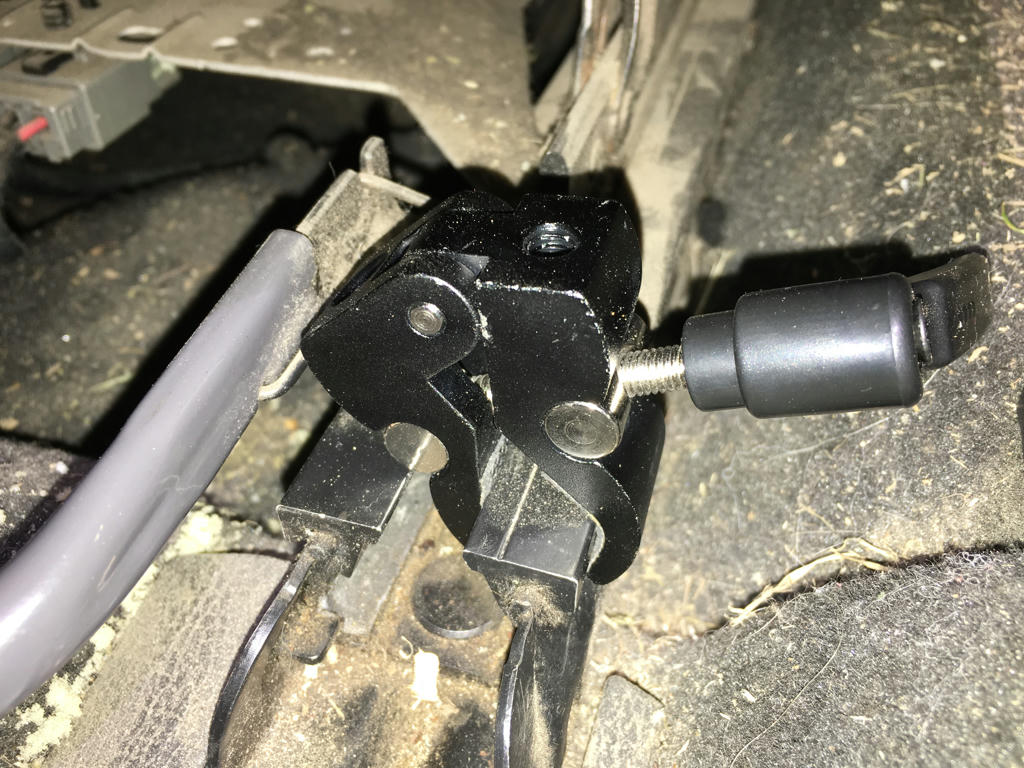

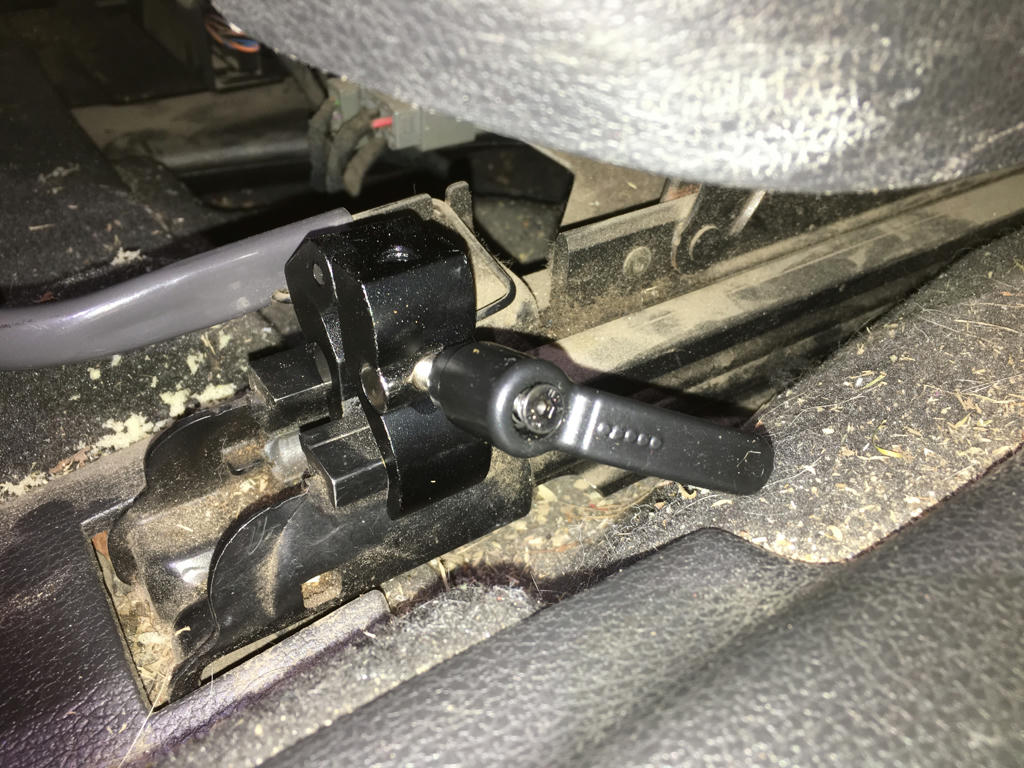

Kas turi mechanines sėdynes ir dažnai jas pilnai atsistumia išlipant. Dedam sėdynės bėgelyje tokį ar panašų daiktą ir nereikės sukti galvos ar sėdynė grąžinta į savo poziciją.
www.mediafire.com/convkey/3250/y9x9zl68c6q7g5c6g.jpg
www.mediafire.com/convkey/efbb/bog5b9k46tmzmf76g.jpg

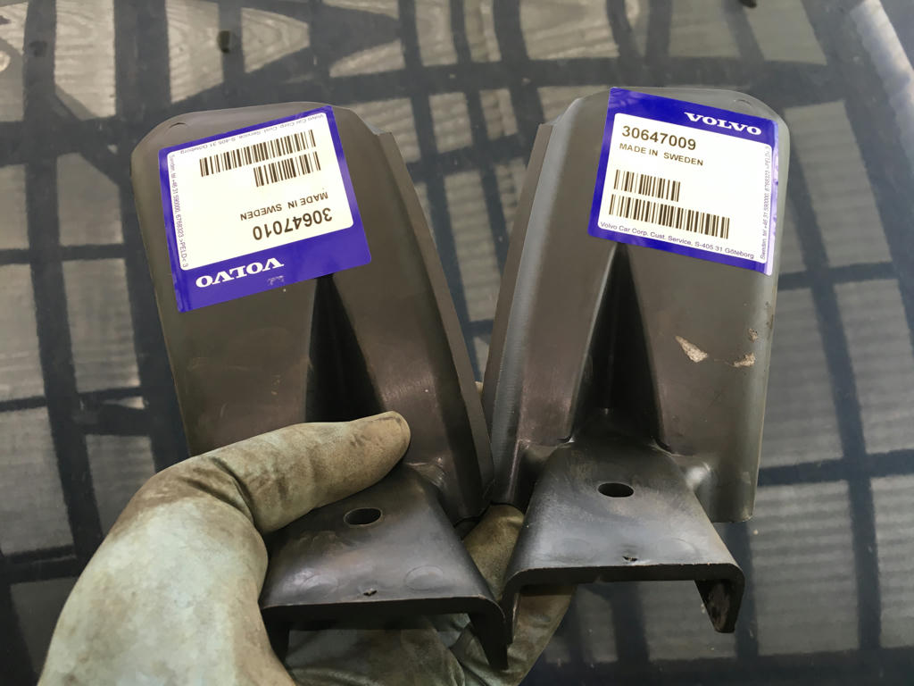

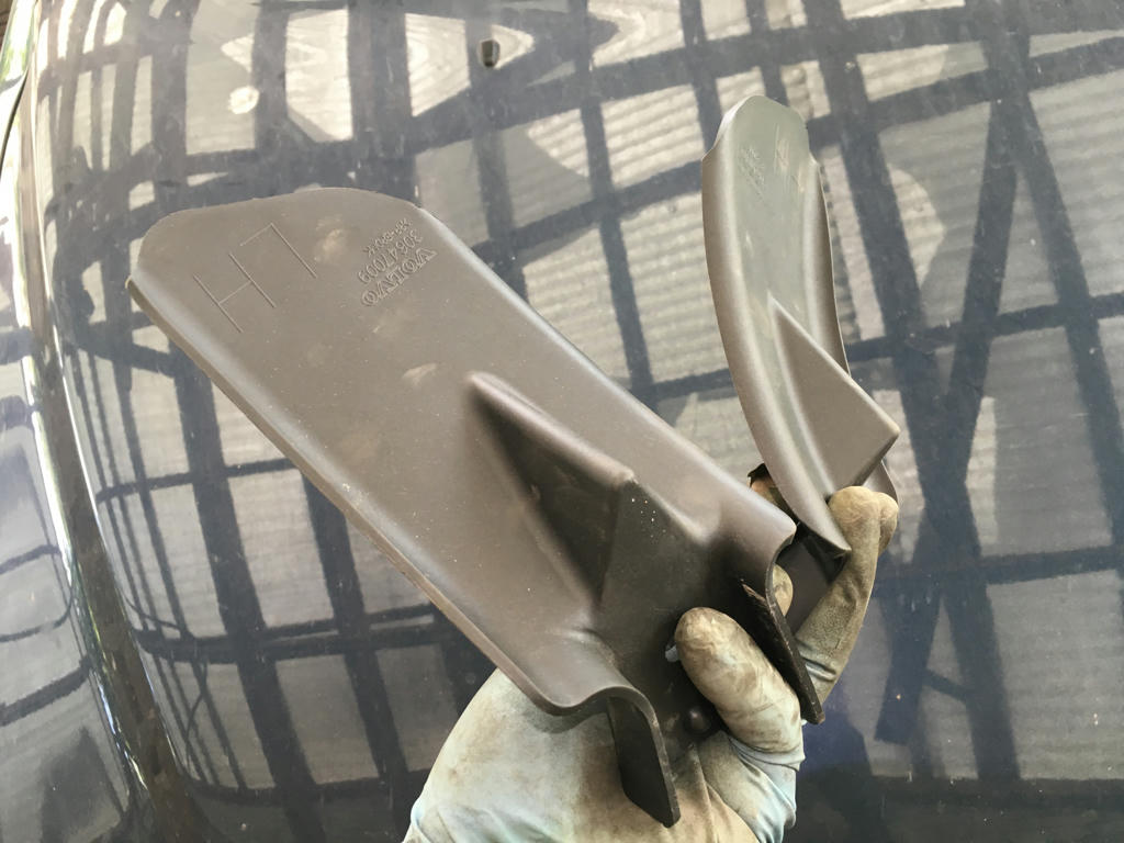

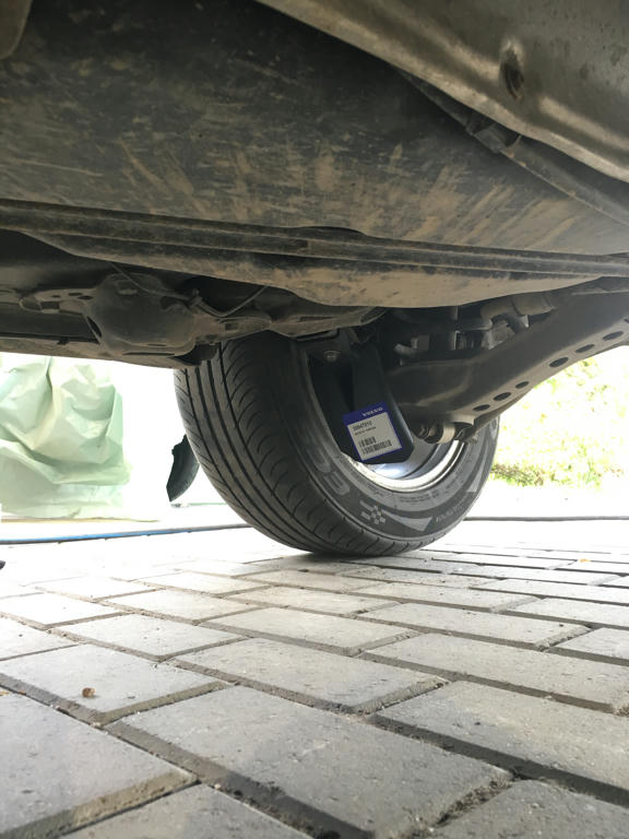

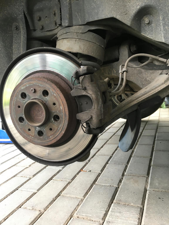

Tiems, kas nemažai važinėja žvyrkeliais ir pan. Ir kai daug smėlio prisiplaka galiniuose ratuose, ko pasekoje atsiranda disbalansas bei vibracija prie didesnių greičių:
www.mediafire.com/convkey/2d1c/3xc61d6kccc6smf6g.jpg
www.mediafire.com/convkey/4680/60354ifpg4c7m6b6g.jpg
www.mediafire.com/convkey/efc3/6yl537kdsvimgac6g.jpg
www.mediafire.com/convkey/7ac8/r9mlqqazmqil3dy6g.jpg

Ant mano V70 irgi yra, tai visi pastebėje iškart numeta: agirdi žiek kas ten prie rato tau kabo Smile

kokia kaina tų sparniukų?
Volvo V70 2,4 103 Benzinas Bi - fuel (buvęs CNG dabar LPG)
#33 Spausdinti pranešimus
Parašyta 2018-08-26, 23:06
Snoofix @ 2018-08-26, 22:15 rašė:
Komplektas abiems ratams ~12€

greit pagooglinau ant LT kaip ir gyvai neradau,is kur pirkai tu juos?nes pas mane ratuose gale tai jo, smelio buna daaaug Wink

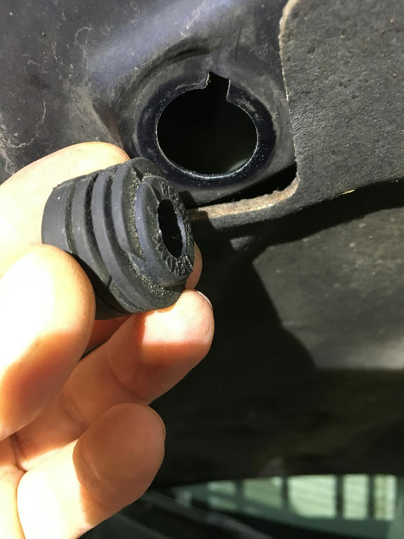

Jeigu kapoto kraštas sparno atžvilgiu kažkiek žemiau ar aukščiau, galima pasukinėti kapo atraminę gumą, kuri turi sriegį:
www.mediafire.com/convkey/ecfb/pfyonm18jnc9hpl6g.jpg

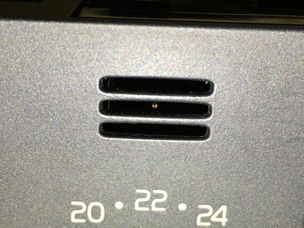

Jeigu vėsiu/šaltu metų laiku važiuojant ilgesnį atstumą pajaučiat, kad klimatronikas staiga pūstelna šalto oro - nemaža tikimybė, kad jo termistorius pavargęs.
https://www.tgcco...toms/
www.mediafire.com/convkey/8c7f/e6z8mcsn76nwqbn6g.jpg
www.mediafire.com/convkey/bfca/2p1m6yvsh4oopcu6g.jpg
Užtenka perlituoti šitą "blusą" ir klimatroniko darbas stabilizuojasi.
