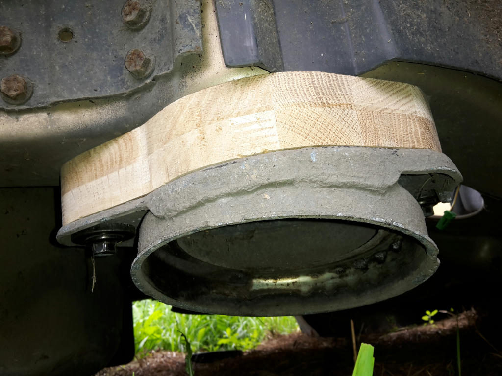

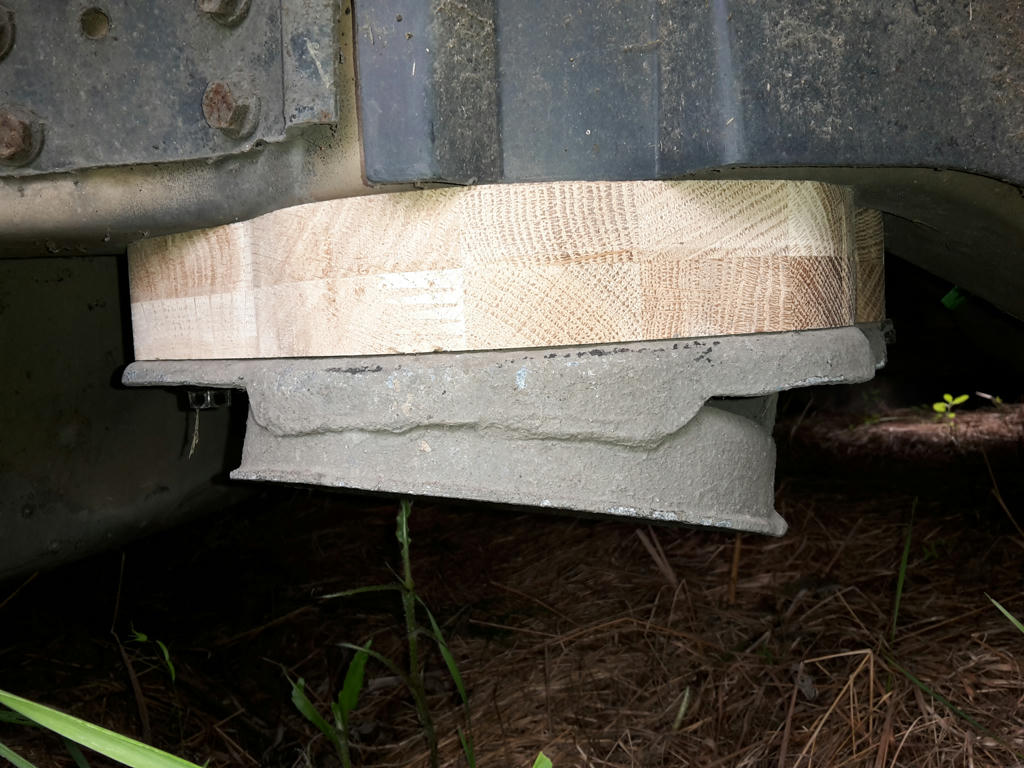

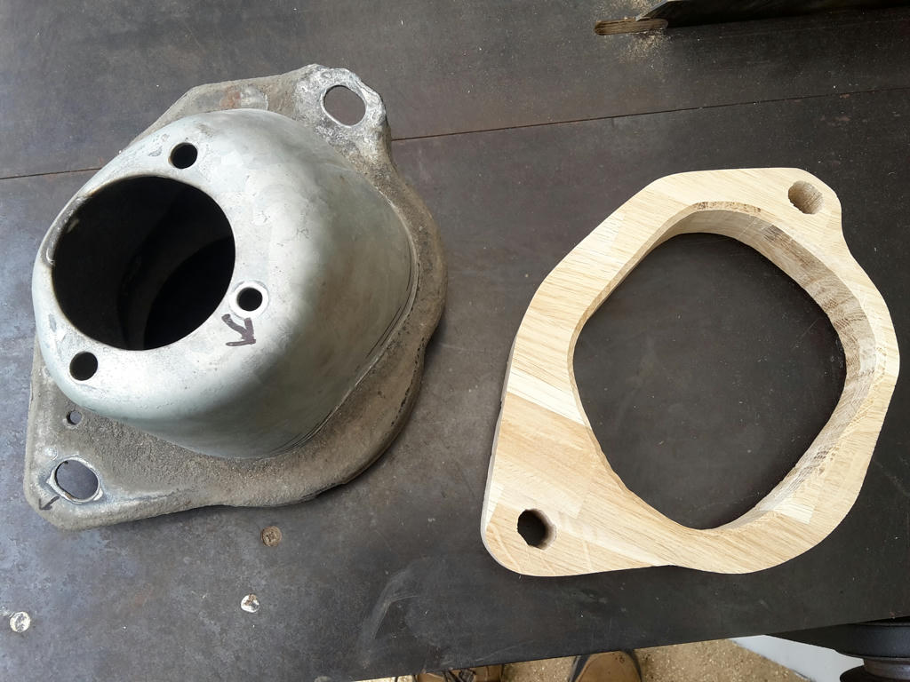

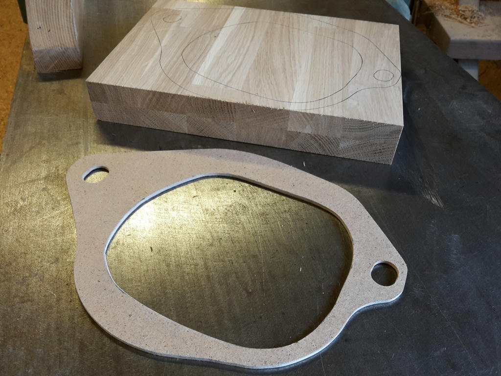

Pradžioje buvo manyta, kad gale bus naudojamos kitokios įvorės, traukiančios pačią amortizatoriaus „stiklinę“ žemyn kėbulo atžvilgiu. Gerai, kad pasidariau ąžuolinius prototipus:
www.mediafire.com/convkey/65e6/mpmggy2dfmm5jb16g.jpg
www.mediafire.com/convkey/d667/akgmam4w0qibzjg6g.jpg
www.mediafire.com/convkey/6a6a/zzgpbwbb4cggyj86g.jpg
www.mediafire.com/convkey/6d7f/mk9jv9jaisamqrw6g.jpg

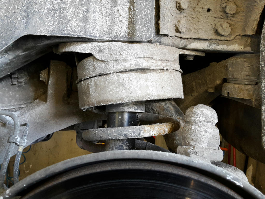

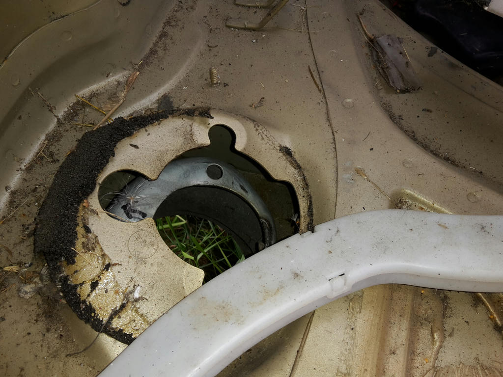

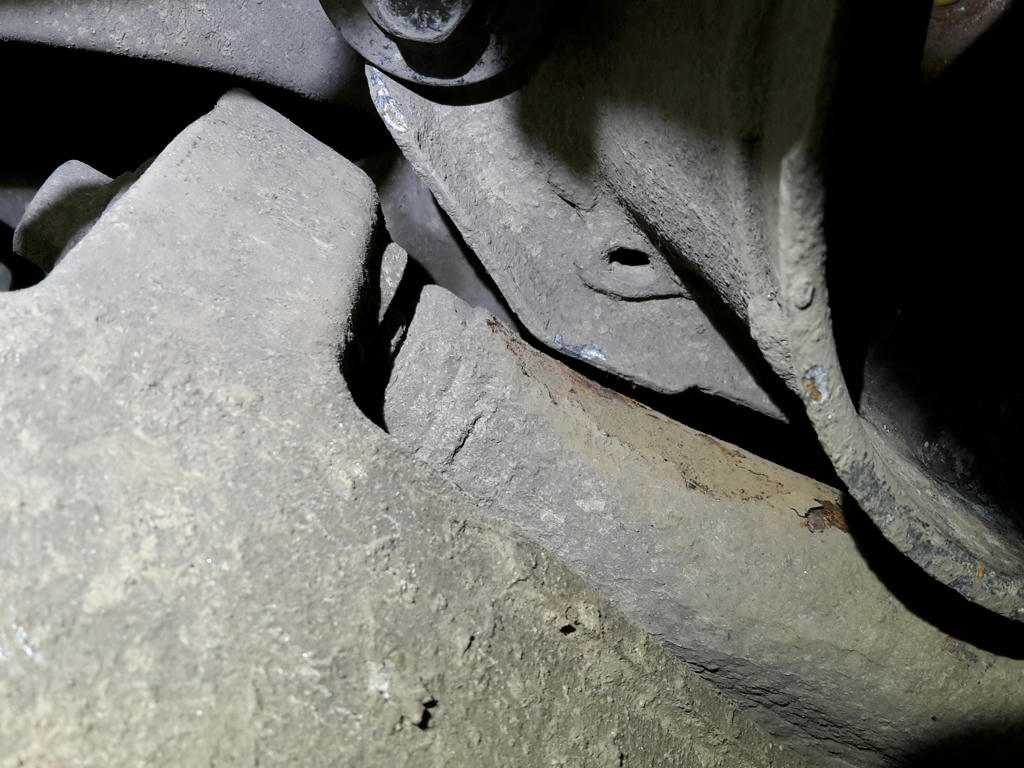

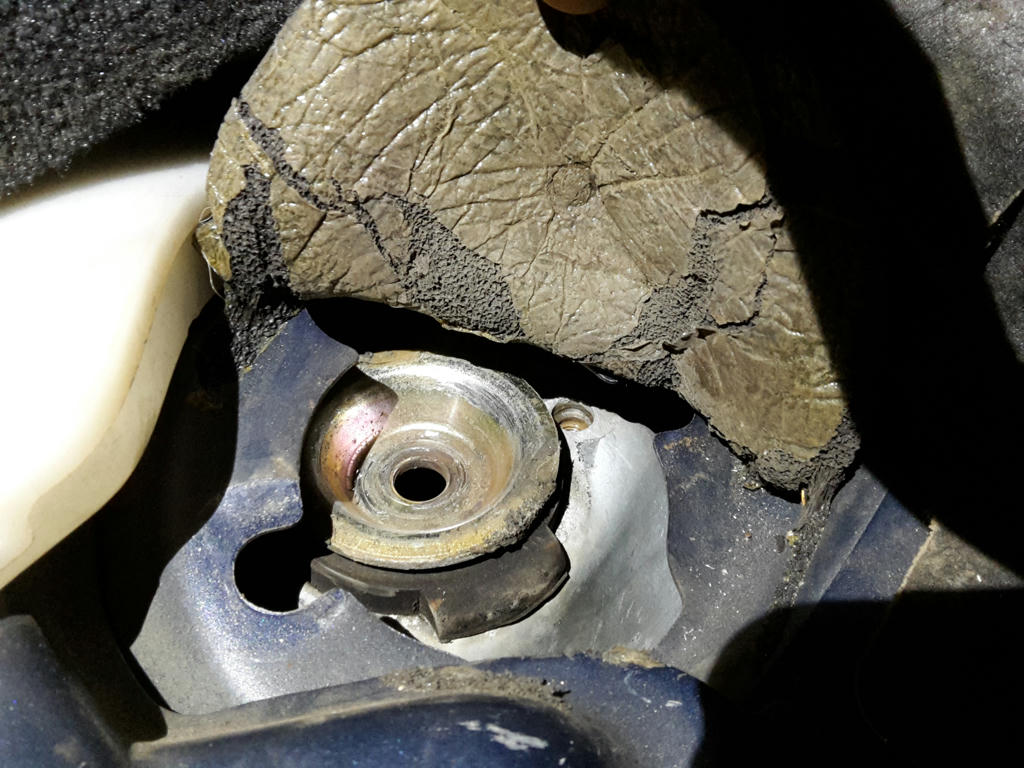

Mėginant surinkti tokią konstrukciją trukdo pati važiuoklė, o taip pat prarandami du „stiklinės“ prie kėbulo tvirtinimo taškai:
www.mediafire.com/convkey/12d9/m5d2i4nx85s57i56g.jpg
www.mediafire.com/convkey/6ab8/2qd09c1v9g5s39j6g.jpg
www.mediafire.com/convkey/cfd5/06moo7py9vztg9z6g.jpg
www.mediafire.com/convkey/0f57/yo104ts542ic4dk6g.jpg

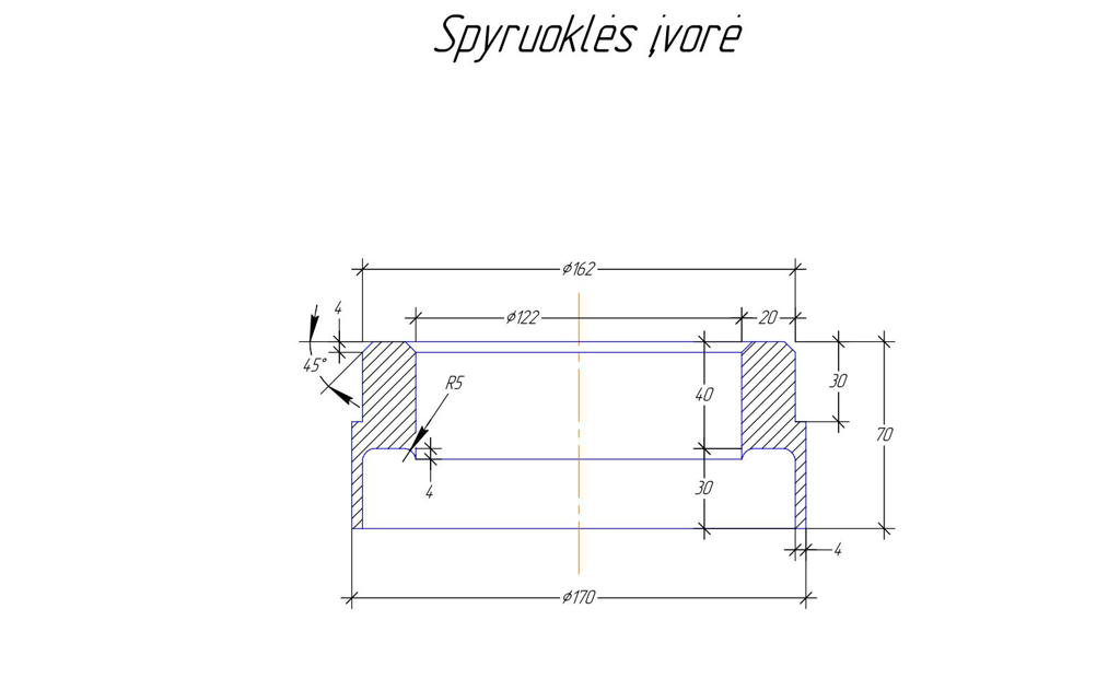

Po tokio fiasko iškart buvo nutarta grįžti prie jau patikrinto varianto. Gavus ir šiek tiek patobulinus brėžinį:

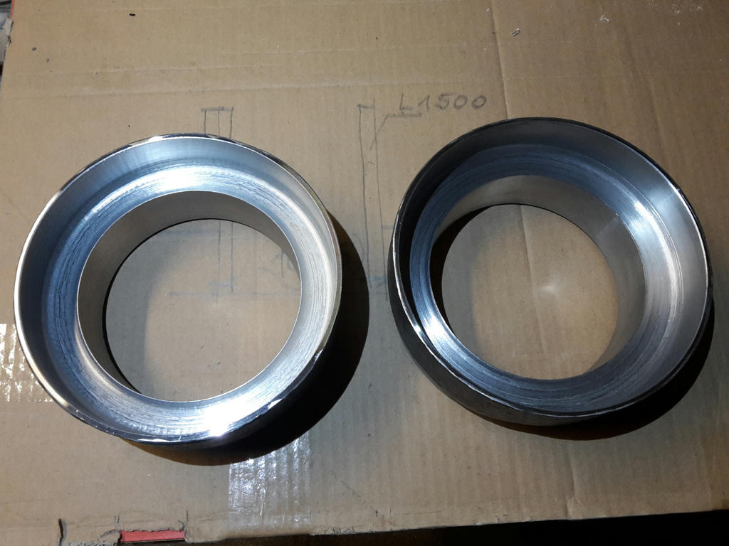

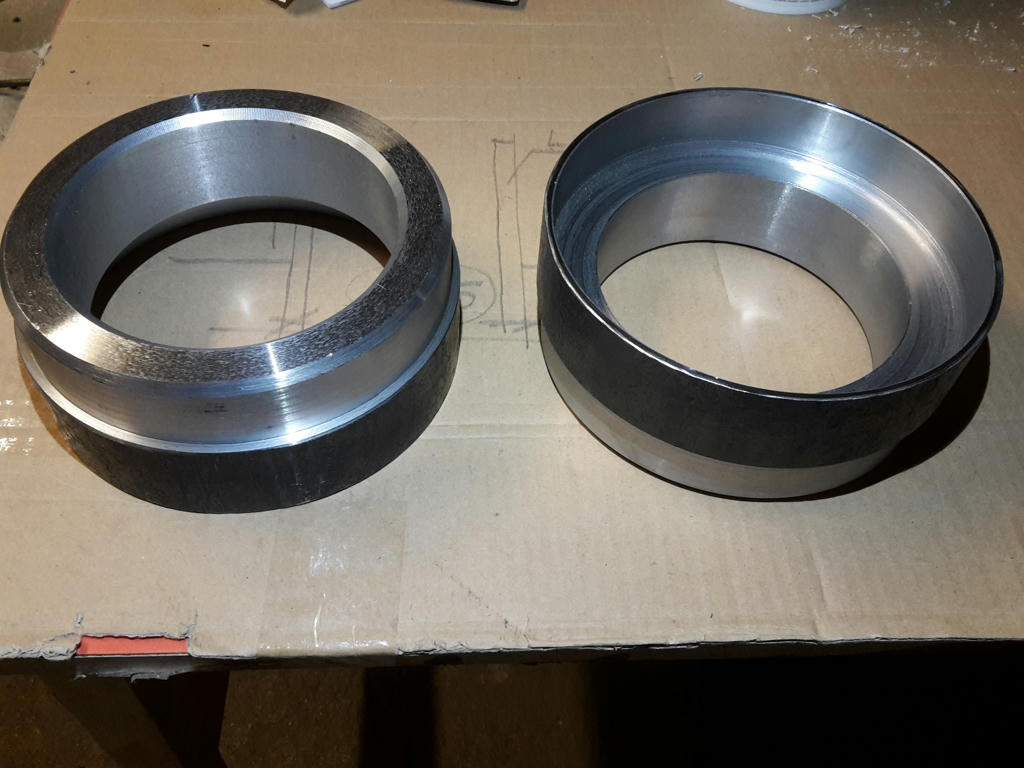

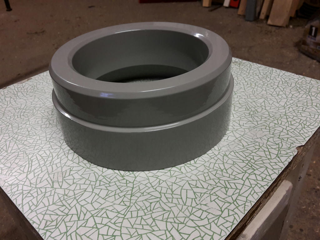

Buvo pagamintos dvi įvorės:
www.mediafire.com/convkey/14fd/pd7b4m4pgck618w6g.jpg
www.mediafire.com/convkey/79dc/aa8oz3j1b422t2o6g.jpg
www.mediafire.com/convkey/14b6/58dtun0e6vqc6hf6g.jpg

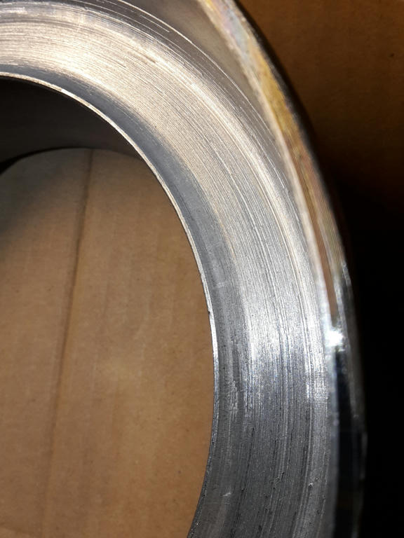

Nežinau kiek tiesos, bet pasikonsultavus su keliais specialistais, buvo nuspręsta vis tik dengti milteliniu būdu. O kadangi spalvą galima pasirinkti bet kokią, tad traukėm link cinkuoto paviršiaus spalvos (gavosi pilka):
www.mediafire.com/convkey/a3c8/4p3hqvair4hqp7z6g.jpg

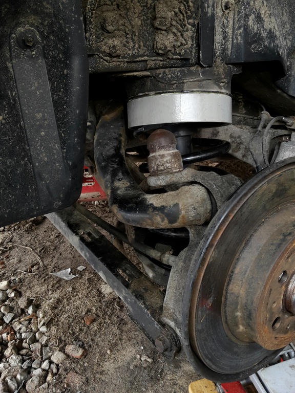

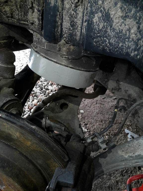

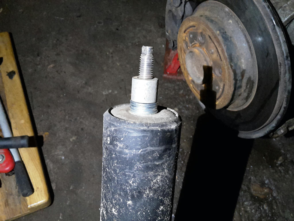

Dėl dažų sluoksnio įvorės susirinko pakankamai standžiai, tačiau viskas atsistojo į savo vietas. Ant amortizatoriaus štoko užnėriau poveržlių (~9mm). Kažkokių neigiamų pastebėjimų važiuoklės klausimu neaptikta:

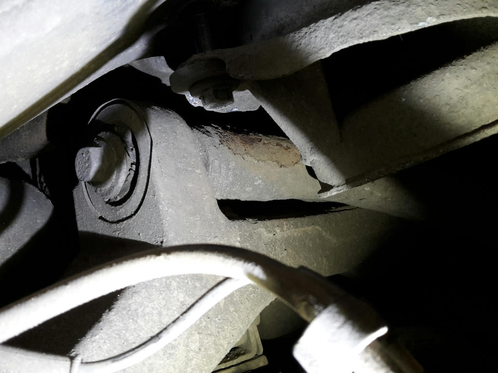

Galiu pasakyt taip - sailentblokai priekiniu svirciu isplys greitai (kita karta presuojant kitus reik atsizvelgt i ju pozicija. Galinius visus sailentus reikia perverzti prie dabartines darbines pakabos padeties, nes irgi isplys greitai.
Parašyta 2017-01-03, 13:29
Kitą 1dienį važiuoju "aptarnauti" važiuoklės, tad manau viskas iki to išlaikys. Nors esu pastebėjęs, kad gale kai kurie iš jų jau prastokai atrodė... Parašysiu kas ir kaip Smile

Taip atrodo įvorė iš šono po ~1700Km:
www.mediafire.com/convkey/8f90/p4c0kk8uyf7vf2f6g.jpg
Viskas tvarkingai apsinešę, tad ateity einant TA problemų sukelti neturėtų.
