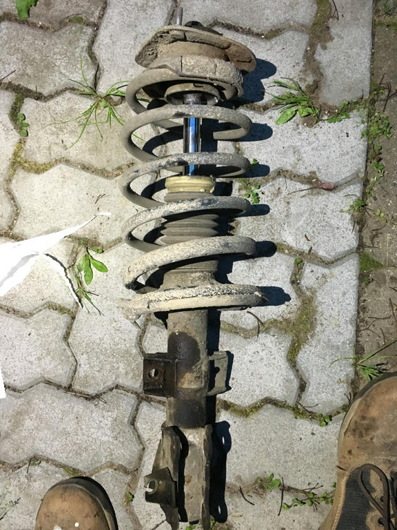

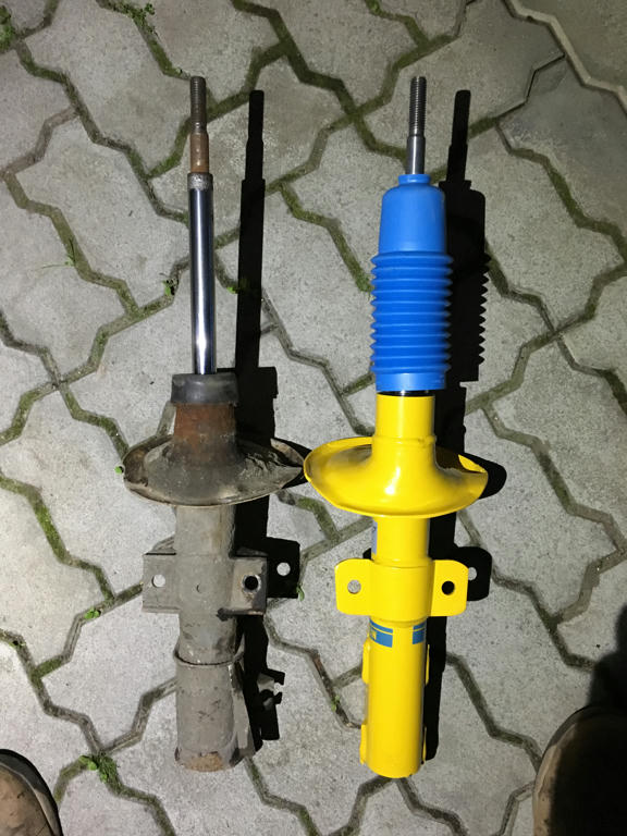

Įkelsiu nuotraukų parodydamas V70 II iškėlimą
![]() xc70 kelmai, galvojau kad sugrūsiu su viskuo, bet nepavyko amortizatorių sutalpint sekančiose nuotraukose matysite kodėl. Dar pasisekė, kad buvo kartu ir gumos kurios į apatinę amortizatoriaus lėkštutę statosi. ![]() Įžiūrit skirtumą tarp xc70 ir v70 amortizatorių? ![]() Bandydamas sugrūsti visą kelmą išnėriau granatą (iškrito guolis viduj tos gumos), oj bėdos prisidariau tai gerai kad pastebėjau, išbandžiau sukdamas ranka pusašį, o jei važiuojant garantuotai sulūžę kas nors būtų.![]() Vėliau pasilikau savo amortizatorių ir žymiai lengviau sutalpinau, t.y. lengva buvo perkišt tuos ilgus du varžtus. ![]() Palyginimas abiejų spyruoklių. Nauja spyruoklė 40 cm ilgis 16 mm diametras. Senoji 43 cm ir 14 mm ![]() Amortizatorių palyginimas. ![]() Atrodo ir nedidelis skirtumas, bet dėl tiek niekaip nesukišau abiejų varžtų, nepavyko atlenkt tiek suporto statmenai. ![]() Įdėta spyruoklė nedaug ir ištempia amortizatorių. ![]() Teko pakeltu priekiu pavažinėt, kol ištekinom gale stakanus spyruoklei nutolint ![]() ![]() Galinės spyruoklės ilgis, yra žmonių kurie keičia šitą spyruoklę į "heavy duty" kuri neleidžia galui susėt, o ar jį pakelia kiek be to ištekinto stakano nepasakysiu. ![]() grubus ruošinys, centrinė skylė galėjo būt gerokai didesnė, būtų mažiau tekintojui darbo. Už šias medžiagas mokėjau 15 eur ![]() Ištekinti stakanai, Negalutinis variantas, jie bus dar vėliau tekinti kad sumažint aukštį ![]() Va tokia nesamonė gavosi dėl per ilgo stakano, nėjo tiesiai spyruoklės pastatyt, ir tas apvyniojimas vielomis visai nereikalingas, nesurištas spyruokles laisvai sudėjau, aišku tam reikėjo patirties kokius 3 ar 4 kartus teko nuimt ir uždėt. ![]() ![]() Galinių amortizatorių prailginimai man buvo nereikalingi. ![]() Va ką padarė prailgintas amortizatoriaus štokas. Na čia gal pats ir kaltas, nes nemažą svorį pavežiojau. ![]() Asmeniškai man tai baisiai atrodė, bet pravažiavus sukrito. ![]() Gale esančius stakanus dar tekinau nes vaizdas netenkino. ![]() Su r15 ratais ![]() Su R16 Ratais šiek tiek geriau. Bet vis tiek manęs neramina tai, kad dabar priekis kažkur 13mm aukščiau nei galas. Galima būtų pjauti priekyje spyruoklę, bet ar nenukentės komfortas, kietesnė kad nepasidarytų. Atsiradus gale kroviniui tas aukščių skirtumas dar labiau matosi. O kad priekyje svoris yra, nors ir nedidelis, per abu žmones 150 kg gal panašiai tai nesulygina automobilio. Gal kada prisiruošiu priekyje patrumpint spyruoklę tai duosiu žinot. ![]()
Redagavo Snoofix 2017-05-16, 15:32 ----- Volvo V70 2,4 103 Benzinas Bi - fuel (buvęs CNG dabar LPG) ----- |

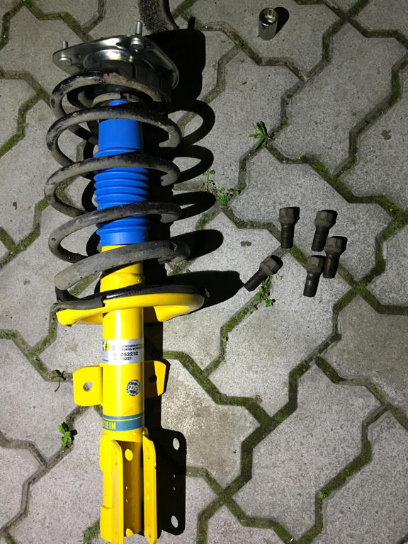

Mūsų keliai, žvyrkeliai bei šiek tiek sudalyvavimas ralyje pareikalavo abiejų priekinių amortikų. Kadangi jie buvo vis dar originalūs, tad nedideli ir tie nuostoliai. Bet įvertinus modifikuotą važiuoklę, nuspręsta kompensuoti dėl iškėlimo padidėjusį siūbavimą rimtesniais Bilstein B6 amortikais. Taip pat pakeisti atraminiai guoliai bei gumos (kai visada - ačiū Johny už teisingai parinktus komponnetus).
Priekis pakilo vos keliais mm. Tačiau automobilis pasidarė gerokai stabilesnis. Jeigu anksčiau asfaltuotą gulintį mentą pravažiuodavau 60km/h. Tai dabar drąsiai įveikiu 80km/h. Jaučiasi, kad galas "atsilieka". Nes tokiu greičiu pralėkus, jį lengvai pameta į viršų. Faktas, kad gale reiktų analogą susidėti. Bet kadangi neretai tenka daugiau svorio vežiotis, gal tiesiog rimtesnes spyruokles susidėsiu. Bus matyt. Komfortas beveik nepablogėjo. Investicija tikrai verta dėmesio ![]() ![]() ![]() ![]() Kaip viskas laikys - laiko klausimas. Bet papildysiu šią temą naujienomis, kokios jos bebūtų

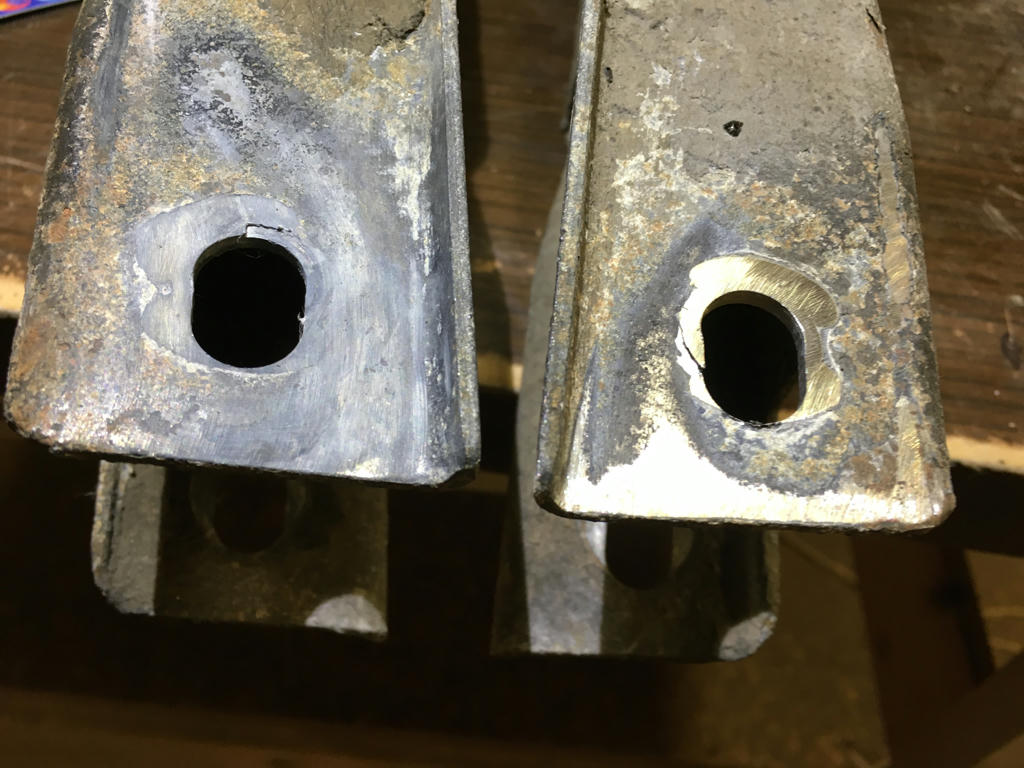

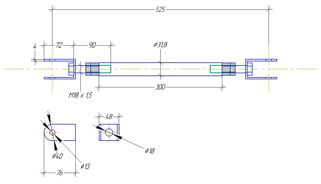

Galinės šakės prafrezuotos, kad išgauti reikiamą laisvumą išvirtimui.
![]() Pas tekintojus užsakytos dalys galinių ratų suvedimo svirčių gamybai.
