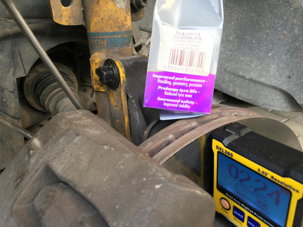

Į priekį sudėti Powerflex PFA 100-14 reguliavimo varžtai. Atreguliuotas -1,3 laipsnio išvirtimas:

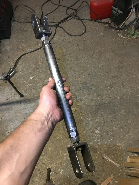

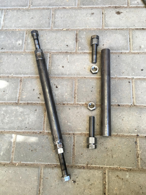

Galui suvirintos suvedimo svirtys ir atiduotos milteliniam padengimui:
www.mediafire.com/convkey/7746/ay9u52iged8ugam6g.jpg
www.mediafire.com/convkey/2ae7/bkkskwfi9jrrxpb6g.jpg

Ten kažkoks skaitmeninis gulsčiukas ant rato disko? ir su juo pats išvirtimą pasidarai? Na ar kuo skiriasi posūkiuose stabilumas kai dar taip į galą papildomas svirtis įdėjai?

Jo, magnetinis gulsčiukas staklių stalams, pjūklams išstatinėti. Jo pagalba galima pasitikrinti rato išvirtimą darbinėj padėty jeigu paviršius ant kurio darai yra daugmaž lygus. Bet vis tiek po visų modifikacijų varysiu ant stendo suvesdinėti.

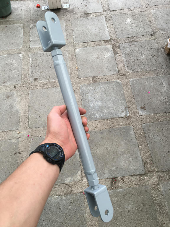

Svirtys nuteptos. Šiandien montuosiu. Jeigu viskas ok - ryt ryte ant stendo.
www.mediafire.com/convkey/f446/p2xjw7xohhyib3f6g.jpg

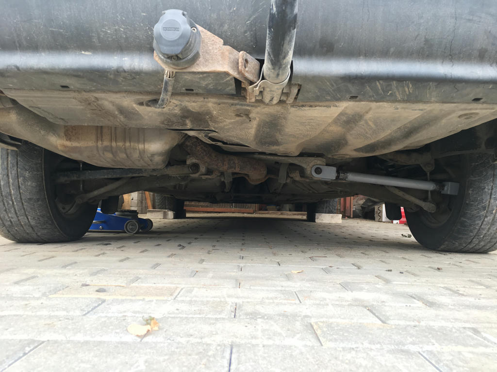

Proceso eigoje:
www.mediafire.com/convkey/cb1d/464m6odxonkwcq66g.jpg

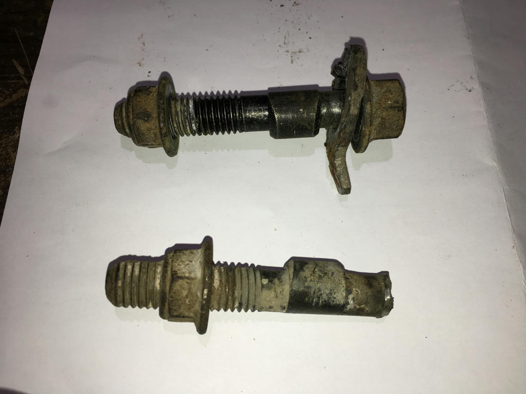

Buvo taip:
www.mediafire.com/convkey/e451/gdmg1f0vjs0n8dm6g.jpg
O nuvarius suvedimui, rasta taip:
www.mediafire.com/convkey/8bf3/bdd5v2c4d24v34v6g.jpg
www.mediafire.com/convkey/43f2/c1j2tzj1tywzo8g6g.jpg
Sufeilinęs Powerflex PFA100-14 atlaikė ~12k Km.

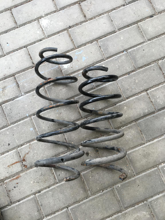

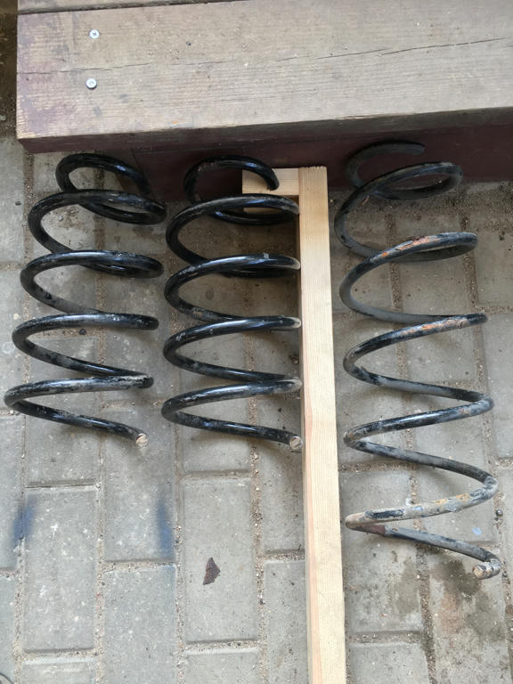

Po nepilnų 90k Km atėjo laikas keisti priekinių amortikų atramines gumas. Prie to paties pastebėtas vienos iš spyruoklių lūžis (dėkui Johny už akylumą). Ir kadangi Ryccka pasiūlė priekyje susidėti XC90 spyruokles, nes standesnės ir nelūžta, tad iš antro karto (visumoje atpjovus visą apviją gavosi ~170mm aukštis nuo ratlankio krašto iki sparno) ir gerokai standesnis važiavimas. Tikėtina, jog stabilumas taip pat pasijus, nes priekis gerokai "surimtėjo". Prie to paties: Bilstein B6 iki šiol dirba nepriekaištingai ir nepanašu, jog prarado savo savybes.
www.mediafire.com/convkey/d371/na1qwxc9yp0zzun6g.jpg
www.mediafire.com/convkey/9b52/tjr3r0ww1ebz4q66g.jpg
P.s. pirmoj nuotraukoj skirtumas tarp prieš tai buvusios XC70 spyruoklės ir XC90. Antroje: visa apvija patrumpinta XC90 spyruoklė.

yra tokiu kurie visa stoike xc90 susidejo aisku and xc70 bet dar žmogui mažai buvo tai po stakanu pora tarpiniu po 1cm storio sukiso klirensas xc90 pralenkė stipriai Smile
