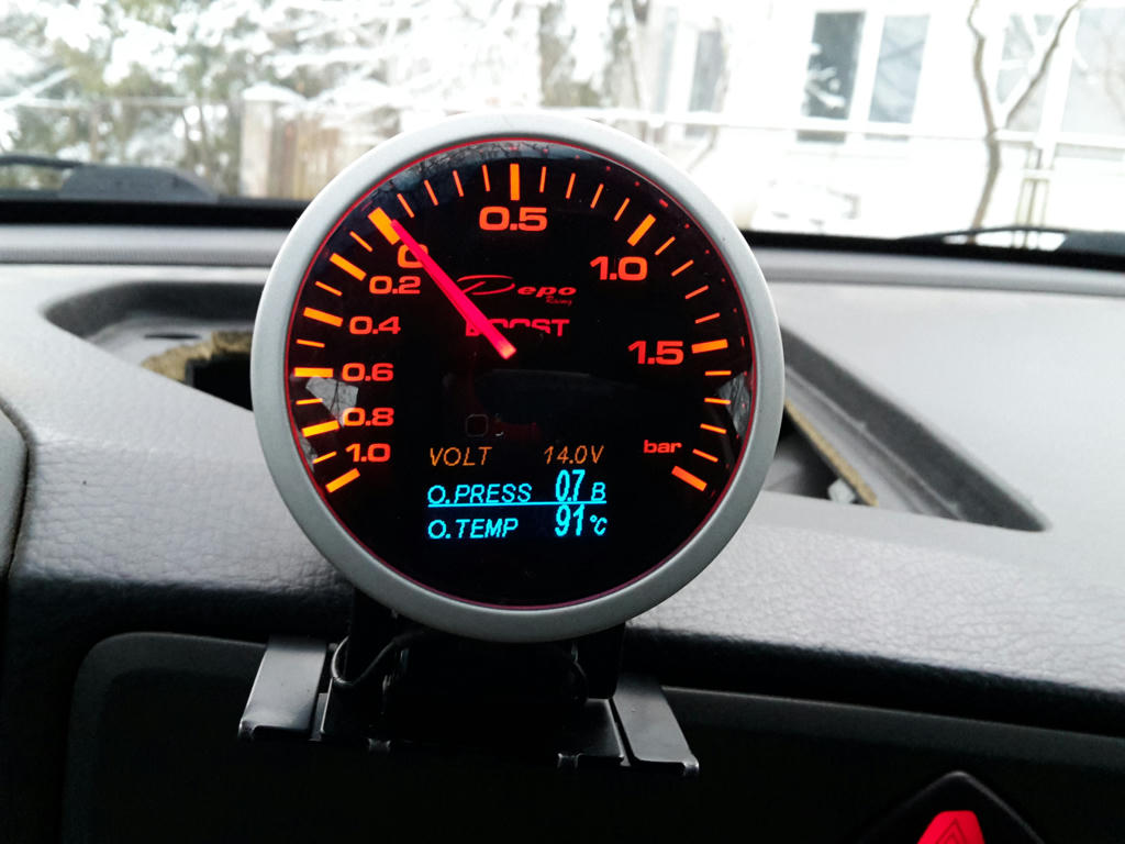

Sveiki kolegos. Reikia informacijos bei komentarų iš tų, kas užsiima variklių remontais ar kitaip (praktiškai) pasikaustę toj sferoj. Teoriškai žinau, kad slėgis užkaitinus alyvą (iki +100°C?) ant laisvų turėtų būti ne mažiau kaip 1bar. Taip pat radau tokią info:
http://www.pelica...t.htm
Iki +100°C pakelti nesugebėjau, bet tai, ką pamačiau, privertė šiek tiek sunerimti:
www.mediafire.com/convkey/04df/nh1179xre3kckhc6g.jpg
Prie 2k apsukų ~2,4bar;
Prie 3k apsukų ~3,8bar;
Prie 4k apsukų ~4,5bar.
Klaidų jokių. Alyvos slėgio indikatorius niekad nėra užsidegęs. Alyva Neste CityPro 0W30 A5/B5. Laikas pradėti galvoti apie lindimą į variklį? Ar tokių metų/ridos varikliui normalu ir dar ~100k Km ir daugiau pratemps be vargo?

Na parodymai neįspūdingi o ar tikslus tavo tas matavimo prietaisas? Jai taip tai ne kažkas, o variklis kaip dirba kaip dirba garsu yra palšinių kompensatoriai ar dar kas įtartino.
Parašyta 2017-01-17, 23:37
Pranešimai: 2348
Tikslus. Prieš montavimą tikrintas vakuumetru bent porą kartų. Paklaida ~0,1bar. Tiesa, daviklis stovi variklio alyvos išėjime į turbiną (jeigu tai ką nors keičia). Temperatūra karterio. Pašalinių garsų jokių. Niekas nepasikeitė. Kompensatoriai keisti prieš ~25k Km.

Pagal nuorodą, tai prie 4k apsukų slėgis geras - toli nuo minimumo. Bet prie laisvų tai šiek tiek neramina. Nors nežinau kiek su tokiais parodymais važinėju. Gal nuo pat prikimo Grin
Ir nelabai linkęs tikėti, kad kanalas į turbiną turėtų mažesnį slėgį nei visame variklyje. Juk tepimas turi būti atitinkamas. Nors kas ten žino Smile
Gal reikės pereiti prie 5W30 alyvos Grin
P.s. dėkui Ryccka Yes

Rimcius, ne su tokiu "china" aparatu tikrinti tepalo slegi. Issuki tepalo slegio davikli ir vietoje jo jungi manometra (su metrologine patikra). Mano toks pats Depo oil press gauge'as su vienu davikliu vienai rode (kai uzsilenke ir idejau kita toki pati, jau visai kitka rodo). taigi - sudu sudas Smile Mano pajungtas per sandwitch'a po tepalo filtru.

Hmmm... Gal ir tavo tiesa. Bet prieš montuojant tikrinau su pirmos klasės manometru, aišku be metrologinės patikros Grin
Ir paklaida max 0,1bar. Boost'o paklaida 0,05bar. Tai net ir nežinau ar čia tikrai jau xerovai rodo Smile
Beje, o ties kiek įsijungia žemo slėgio indikacija?

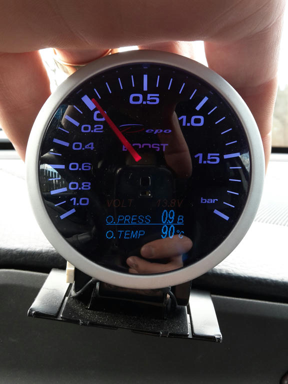

Nežinau, sutapimas tai ar ne, bet kai pasikeičiau LM alyvą (ačiū Johny), tai štai ką turiu dabar:
www.mediafire.com/convkey/b93f/s368blqn93ludf36g.jpg

Čia su LM 0w30 A5/B5 ?
XC90 D5
Parašyta 2017-05-17, 14:59
Pranešimai: 2348
Čia su LM 0W30 A3/B4
