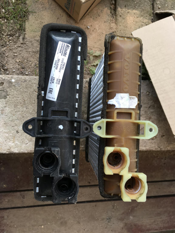

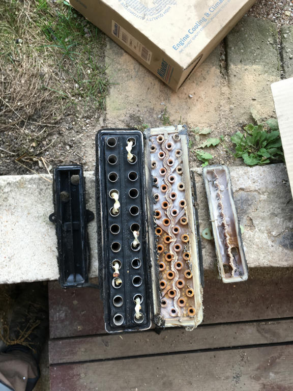

Taigi... Po ilgo laiko atsirado proga skerstelti abu šilumokaičius palyginimui
![]() Kad naujas Nissensas malė kakį, tikrai buvo aišku, bet kaip..? Jums patiks ![]() ![]() ![]() Toliau nekomentuosiu ![]() ----- Polestar eVolvolution V70 D5 (2002) - SM fly, ATB diff, custom exhaust, hybrid GTB2260 @ 1,9bar peak ----- Drive to love it. Love to drive it. |

O kas ten per makaronai?

Aš tokį patį klausimą išsikėliau
![]() Teoriškai: plastiko "suktinukai" grąžto formos, kad aušinimo skystis judėtų spirale, taip neleidžiant per greitai pratekėti ir padidinant šilumos atidavimą. Bet praktiškai veikė labai priešingai ![]() Ir tikrai nepalyginamas korio paviršiaus plotas, imant originalą ![]() ----- Polestar eVolvolution V70 D5 (2002) - SM fly, ATB diff, custom exhaust, hybrid GTB2260 @ 1,9bar peak ----- Drive to love it. Love to drive it. |

Kažkaip Nissens turi susidaręs neblogą vardą pas mus, dabar reiks kitaip žiūrėti...
Aišku standartiniam varikliui gal ir užtektų tokių makaronų ![]() ----- ----- |

Bet kalba apie salono šilumokaitį, ne pagrindinį radiatorių
![]() Kai sėdi žiemą užvestam automobilyje prie +90C antifrizo ir į saloną pučia vėsų orą ![]() ----- Polestar eVolvolution V70 D5 (2002) - SM fly, ATB diff, custom exhaust, hybrid GTB2260 @ 1,9bar peak ----- Drive to love it. Love to drive it. |

oo, kažkaip sumaišiau. Tada tikrai ne kas.
