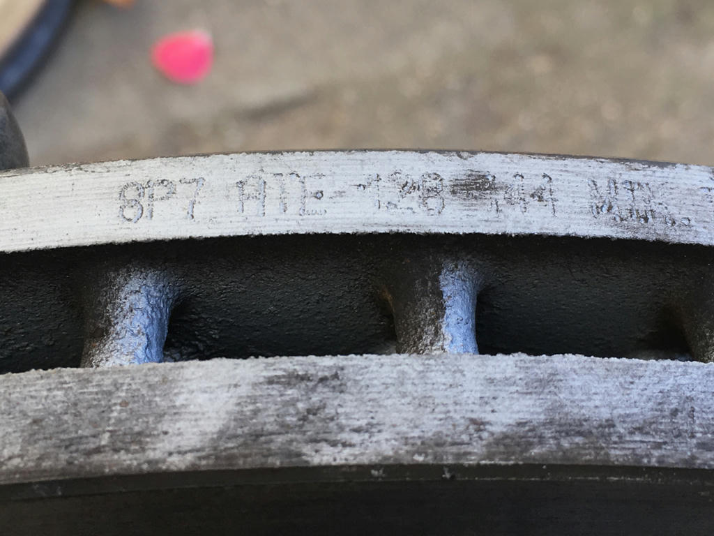

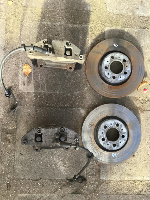

Ką gi, ilgai ieškoti 16,5" suportai atvyko su originaliais ATE diskais. Priede - mėsingos Bosch kaladėlės. Diskų storis 27,7mm. Ar verta vežti pratekinimui..? Tikriausiai nelabai
![]() Šiam momentui reikės išdraskyti vidurius, pakeisti gumytes, įvertinti stumokliukų būklę, pakeisti apkabų spyruokles naujomis. Taip pat komplekte trūksta posūkio kampo atramų bei varžtų joms. ![]() ![]() ![]() ----- Polestar eVolvolution V70 D5 (2002) - M66, ATB diff, custom exhaust, hybrid GTB2260 @ 1,9bar peak (184kW/468Nm) ----- Drive to love it. Love to drive it. |

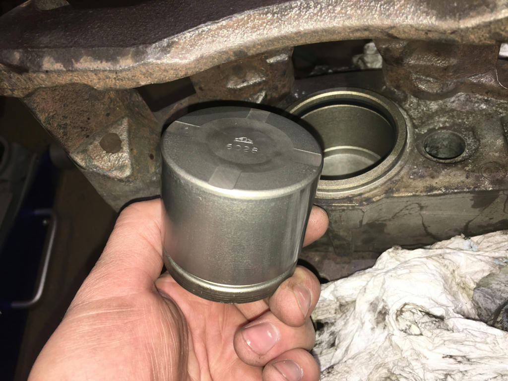

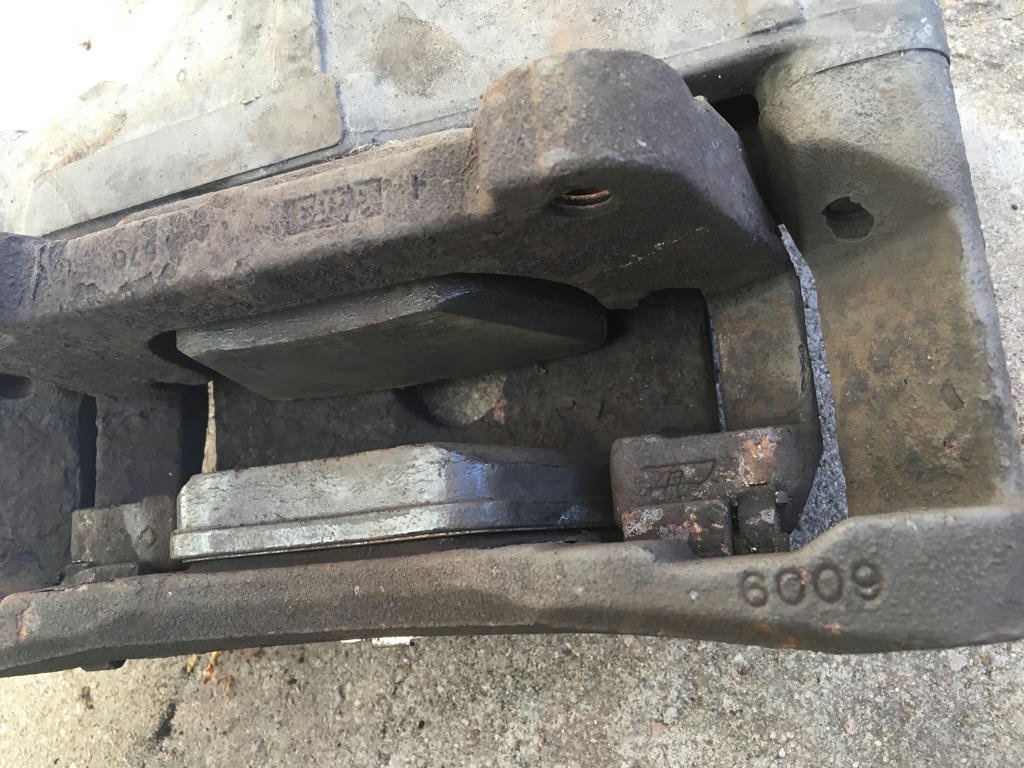

Suportai pavalyti viela. Beveik visos gumytės pakeistos Autofren (D4750) rem.komplektu. Stumokliukai bei lizdai kaip nauji, tad nieko nedariau.

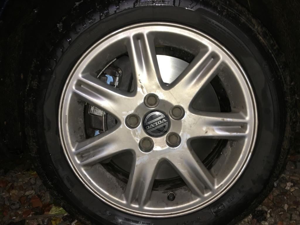

![]() Sudėtos naujos A.B.S. (1641Q) spyruoklės, nes senosios išties nuvargusios. Sudėti nauji HEL nerūdijančio plieno nuorinimo ventiliukai, kad ateityje nebūtų problemų. Tiesa, neradau plieninių posūkio ribotuvų nuo XC90, tad gręžiau 14mm skyles savuosiuose. Su drėle to daryti nerekomenduočiau. Minimum - gręžimo staklės. Dėkui Rycckai, parūpinusiam M14 varžtus nuo amortizatorų tviritnimo. Teko šiek tiek patrumpinti, bet viskas atsistotojo savo vieton ![]() Stebulėj taip pat išgręžtos 14mm skylės, bet čia aliuminis, todėl didelių problemų nesukėlė. Galutinis vaizdas toks: ![]() Yra 1mm tarpelis tarp ratų balansavimo svarelių bei paties suporto. Stabdžiai kur kas jautresni ir agresyvesni. Reikės prie progos visą stabdžių skysti pasikeisti, kas dar pagerins efektyvumą. Sekantis etapas: galinių suportų perrinkimas. Taip pat reikės pasukti galvą kaip pagerinti rankinio darbą... Juk žiema ant nosies

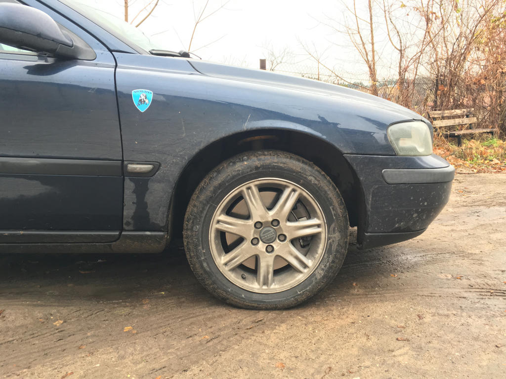

Edvakai, tai tik stabdžiai
