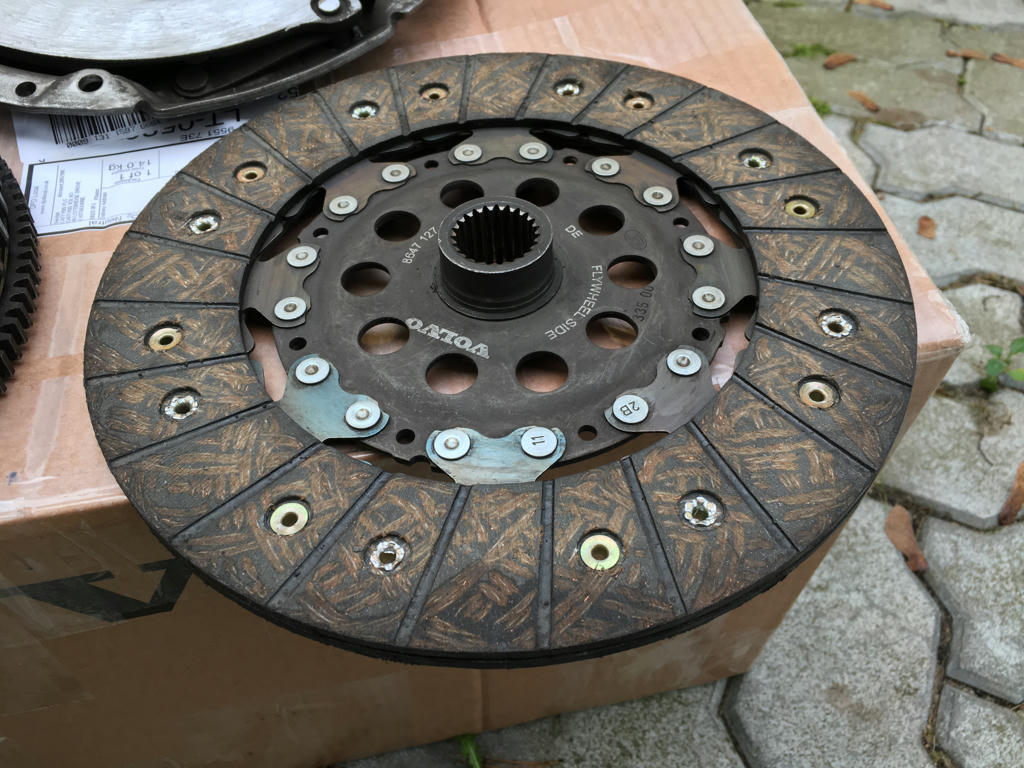

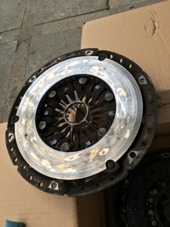

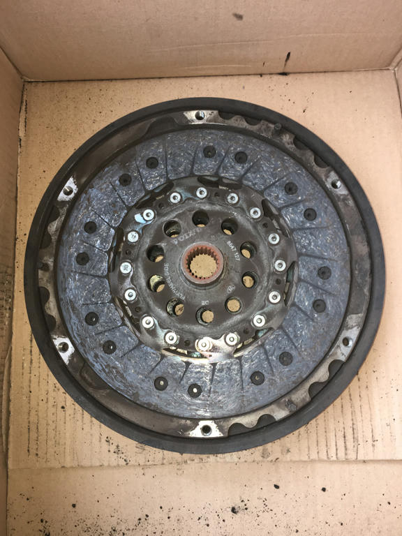

Projektas juda toliau.
Šiandien Janas išlupo greičių dėžę ir viduriai išties pavargę. Smagratis buvo pastrigęs, kas per paskutinį mėnesį greičiausiai įtakojo padidėjusias vibracijas salone. Sankabos diskelis taip pat smagiai sudrožtas. Na o diskatoriaus paviršius ne vien gerokai pridegęs, bet ir konkrečiai praradęs lygiagretumą su pačia sankaba bei smagračiu.
Kas dar nustebino, tai greičių dėžės alyva... Visiškai juoda, nors buvo pilnai keista prieš ~22K km. Didelis dėkui Janui už pastabumą ir gebėjimą matyti automobilio problemas plačiau nei klientas padiktuoja nusiskundimus Grin
www.mediafire.com/convkey/93d8/nmviih1fun56b4k6g.jpg
www.mediafire.com/convkey/0935/8kqed63lgx2wmvo6g.jpg
www.mediafire.com/convkey/3f46/x1qjl0zu6m7dio56g.jpg
Jeigu viskas "atsistos" tvarkingai į savo vietas, tai antroj savaitės pusėj briedis turėtų grįžti į gardą Smile

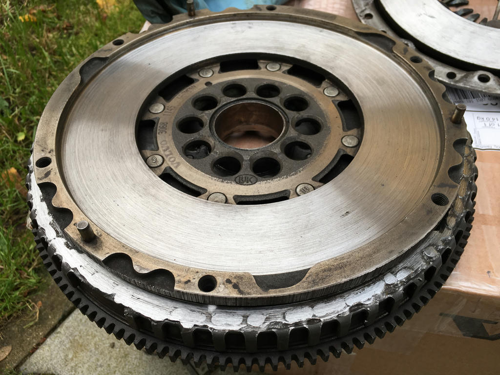

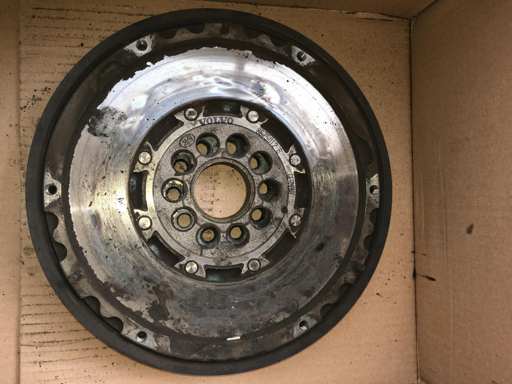

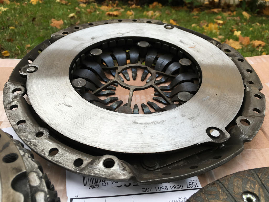

Tai gi, restauruotos dalys perduotos Janui sumesti atgalios. Restauruotas ir pastiprintas smagratis, nauja sankabos diskelio frikcija bei restauruotas, o taip pat grąžintas į pradinę padėtį diskatorius.
www.mediafire.com/convkey/81a6/hfjpduhls5s4zdr6g.jpg
www.mediafire.com/convkey/0e49/bh5pf6513h1z8yb6g.jpg
www.mediafire.com/convkey/4660/ldiytj2toud5uij6g.jpg
Edited rimcius 2017-10-18, 18:16
