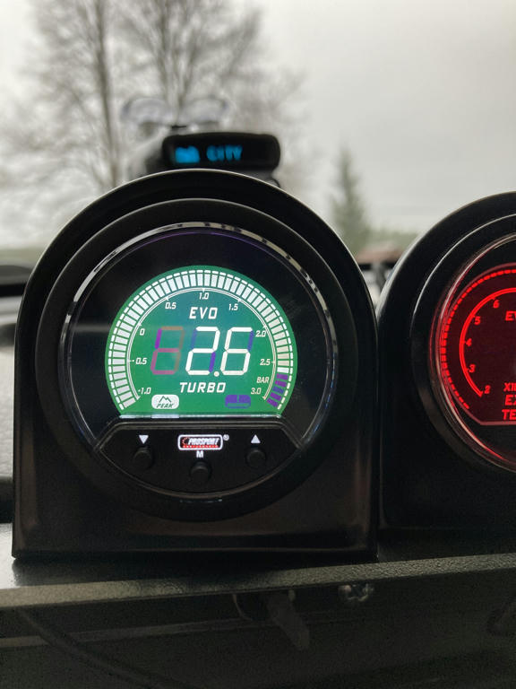

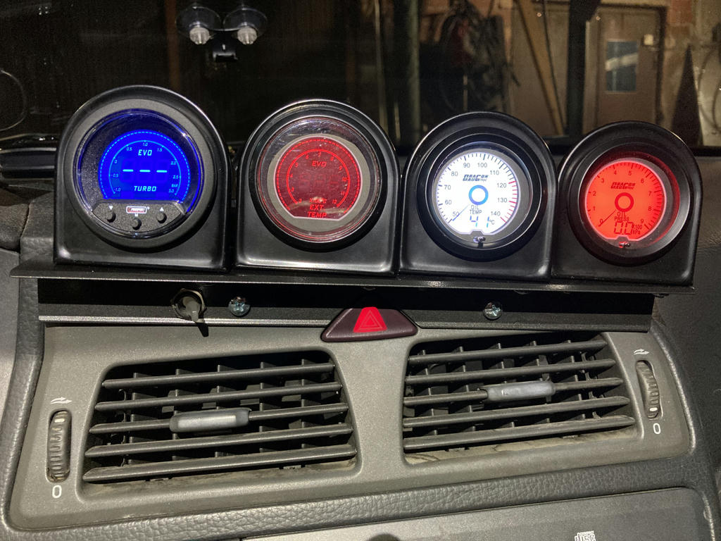

Visada buvo smalsu, koks išties turbinos sukeliamas slėgis piko metu. Kadangi senasis Depo matavo iki 2bar, visada kildavo dvejonių ar čia turbinos max, ar čia vis tik indikatoriaus ribos. O pasirodo, kad pikas kur kas aukščiau...
www.mediafire.com/convkey/a80a/wxc7m87cme8jjki6g.jpg
Matuojama kolektoriuje, t.y. koks oro slėgis patenka į variklį. Kadangi indikatorius prieš sumontuojant tikrintas su patikimais analoginiais manometrais - rodo pakankamai tiksliai. Tad nenuostabu kodėl pas mane ir žarnas nuspjauna, ir plastikinį oro vamzdį po varikliu pradegina vasaros metu Smile

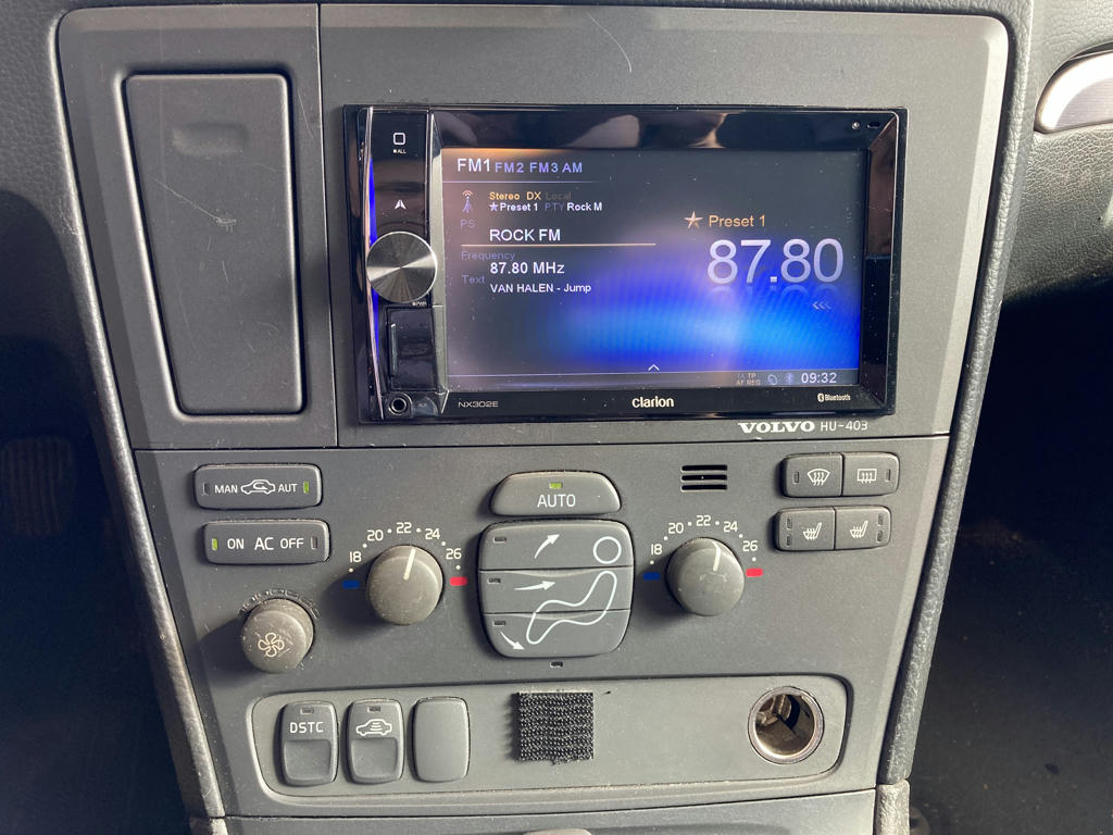

Gavus palikimą, o dovanotais dantimis į arklį nežiūrima, nuspręsta šiek tiek retrofitting'u užsiimti:
www.mediafire.com/convkey/0fc1/793hm8fdduuw3gh6g.jpg
Lyginant su originalia magnetola, prie kurios buvo pakeisti dinamikai mėlynais lipdukais bei įdėtas originalus Volvo stipriakas - groja tikrai gražiau. Taip pat patogesnis/paprastesnis muzikos iš USB laikmenų klausymas.
Radio signalas pagerėjo, bet... Vis tik yra problema su originaliu Volvo antenos kabeliu/FM stiprintuvo maitinimu, ypatingai įjungus degimą. Matomai kažkuris video registratorius arba jo maitinimo šaltinis triukšmauja, nes pajungus pigiausią aktyvinę anteną ir net neužmaitinus - radijas groja ženkliai švariau.

rimcius @ 2021-05-11, 17:07 rašė:
negi taip prastai trauke radija, kad net pagerejo? kazkaip daug aftermarket'u grusciau i siuksliu deze palyginus su org volvos magu, ar org kitu automobiliu radijo daznio pagavimu.
Parašyta 2021-05-11, 20:30
Tikrai taip. Per tiek metų, kiek turėjau tą nestabilų signalą, praktiškai mieste radijo klausytis šansų nebuvo. Dabar galima stipriausias stotis.
Parašyta 2021-05-12, 07:18
Miestas: Anyksciai
Pranešimai: 252
Įstojo: 2016-03-15
rimcius @ 2021-05-11, 20:30 rašė:
idomiai, na pas mane ir pas kitus tai belekaip gerai traukia ta radija, bet buvo isimtis, kada isidejau led'us, iskart pjauna per signala, kodel? matyt kazkokie trukdziai...
