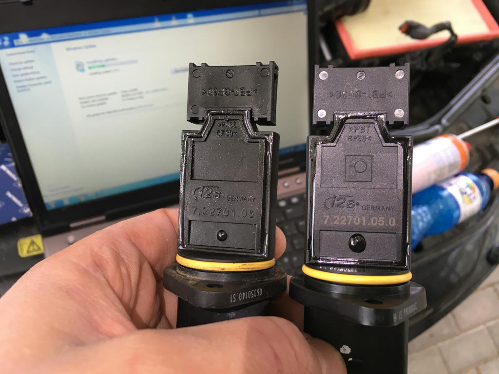

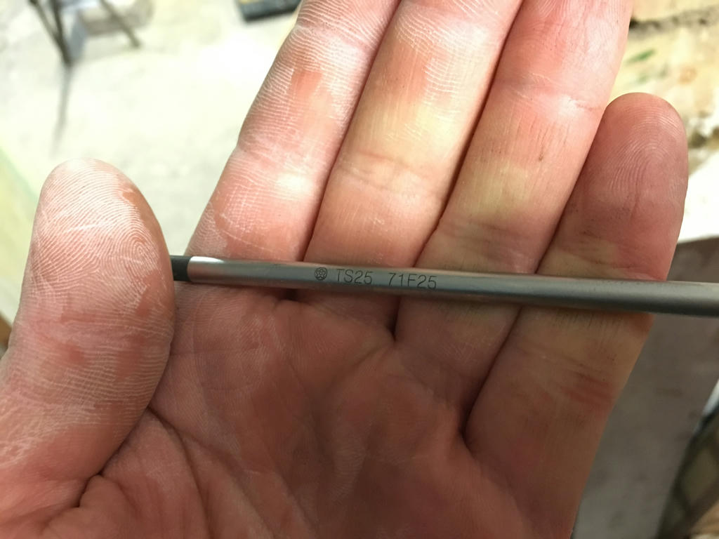

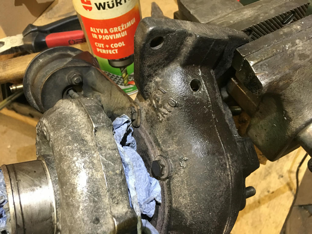

Po diagnostikos (dėkui Edvakui už operatyviai ištiestą ranką) paaiškėjo, kad ir MAFas nusprogo. Pakeitus seną Pierburgą nauju, turbina vėl užstartavo kaip nauja Smile
Ateinančią savaitę keičiu alyvą su filtru ir vėl bandysim brukti čipavimui.
www.mediafire.com/convkey/8066/b176mj1ahbc5k5w6g.jpg
P.s. norintiems pasikeisti srauto matuoklę, teks įsigyti TS25 (penkiakampę) galvutę/atsuktuvą Smile

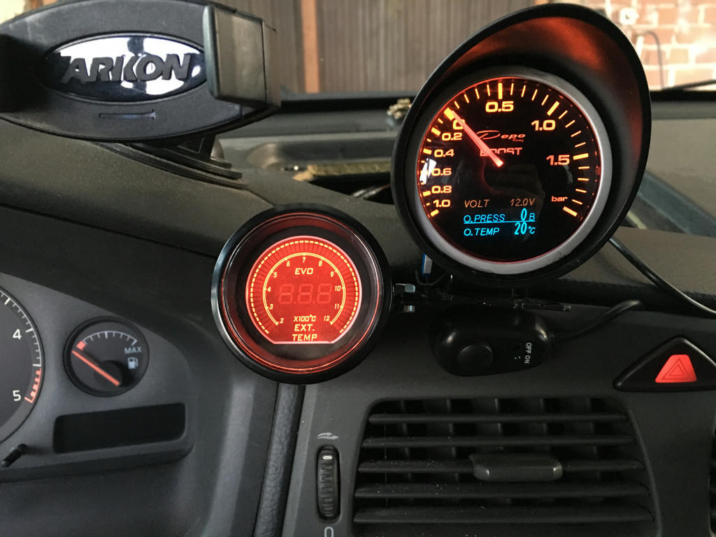

Aš namie prasipučiu, ne mašinoj Grin
Kol kas nė kiek: spausime 5dienį ir matysime kas gausis Smile
Nors įdomumo dėlei, prie sunkios akseleracijos, kas dabar gan sunkiai pasiekiama, nes su našesniais purkštukais labai staigiai į servisą metą, pasiekti +700C tikrai realu, o tai jau sąlyginai per daug.

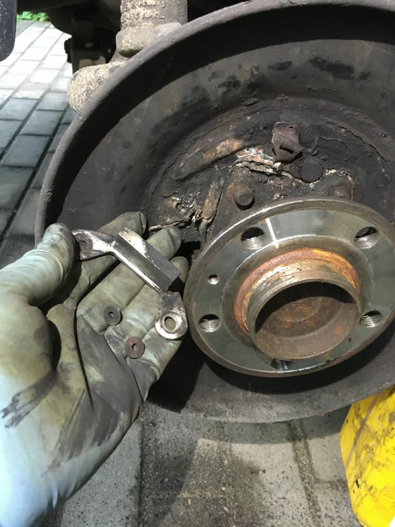

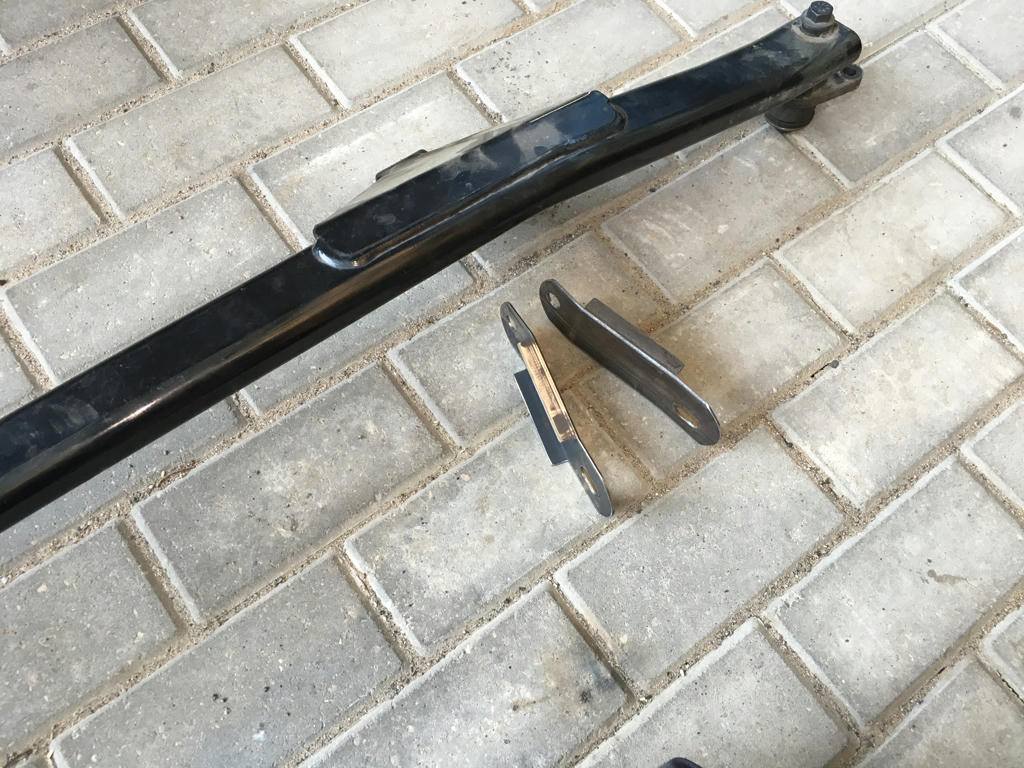

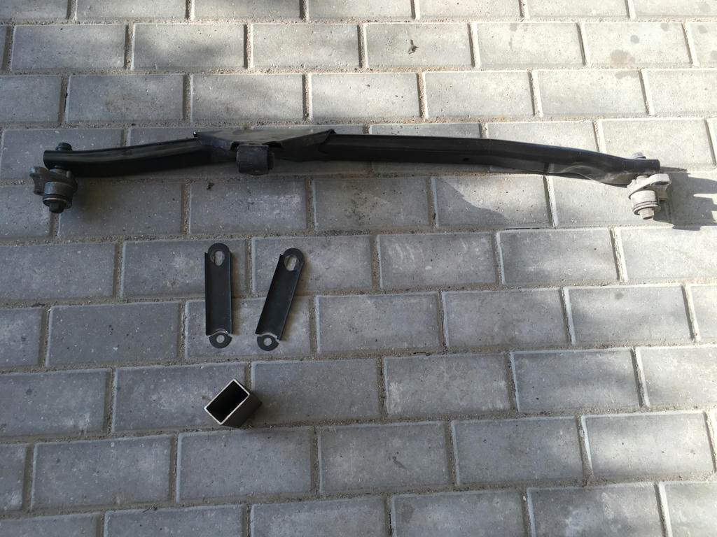

Tik duok laukiniam Purvabriedžiui pasireikšti...

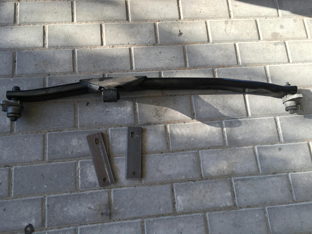

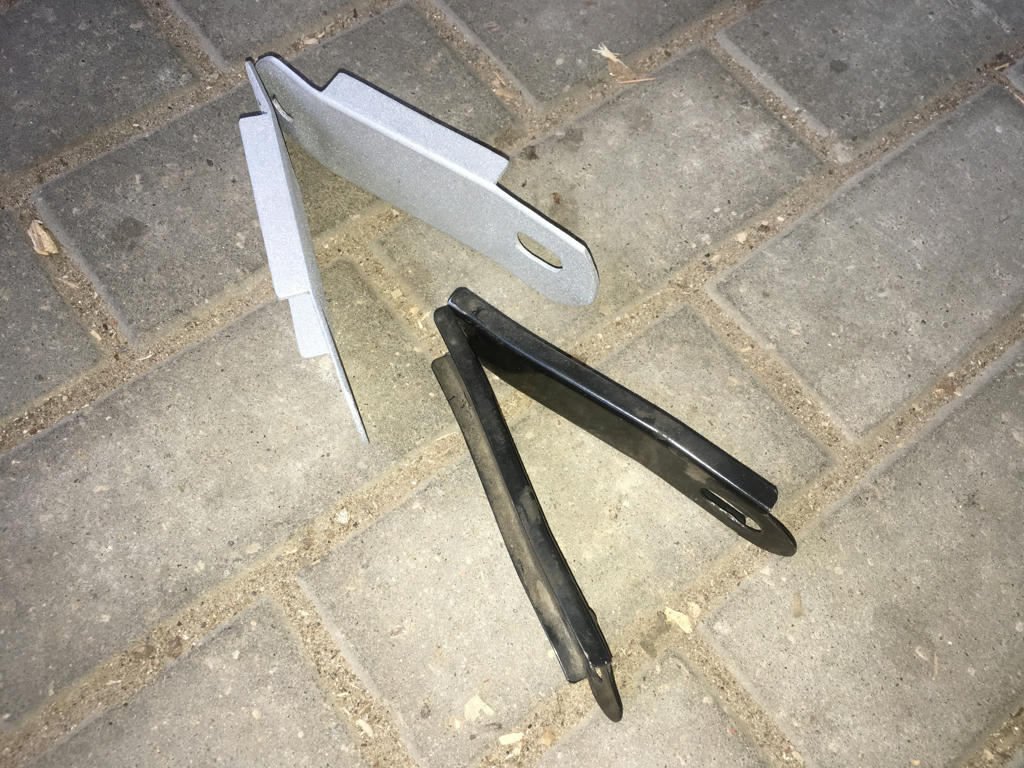

Ir kažkas torqie torqie neatlaikė Grin
Tai teko pasigaminti šiek tiek rimtesnius kronšteinus:
www.mediafire.com/convkey/b676/9gud67qmvkjm1em6g.jpg

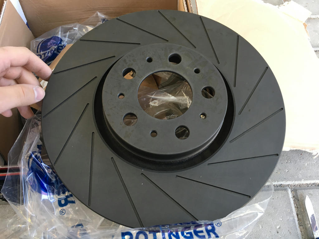

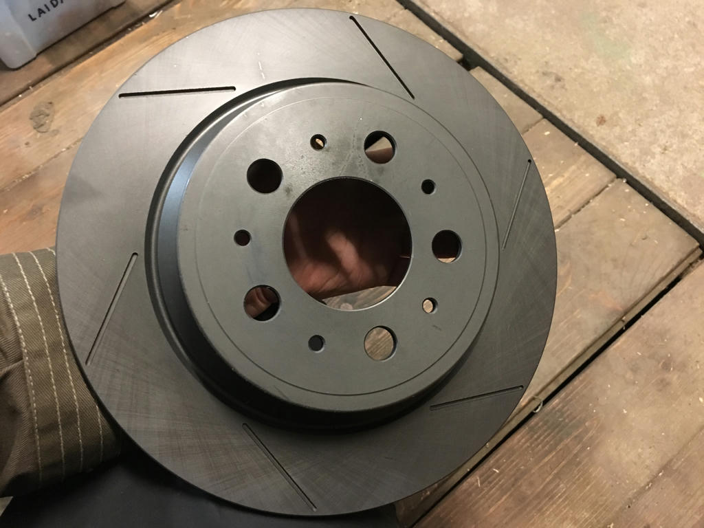

Ausim ir testuosim ko vertas Rotinger gamintojas Smile
www.mediafire.com/convkey/20ed/hgrqi7y1nou42hm6g.jpg
P.s. kol kas tik priekiui su standartinėm ATE kaladėlėm.

rimcius @ 2019-09-26, 22:14 rašė:
Diskai atrodo visai rimtai. Kaip vemt verčia ta visur užvežta piguva kur niekur ant disko nesimato tos spyžiaus tekstūros. Iš paprastos geležėlės išlieti, biški pakaista ir "aštunkė"
#74 Spausdinti pranešimus
Parašyta 2019-09-27, 16:04
Pranešimai: 2350
Nelabai tikiu, kad šitie diskai pritaikyti sportiškesniam vairavimui, bet labai norėjosi pamėginti kaip sąveikaus su vandens garais, stabdžių dulkėm, besiglazūruojančiom kaladėlėm ir pan.

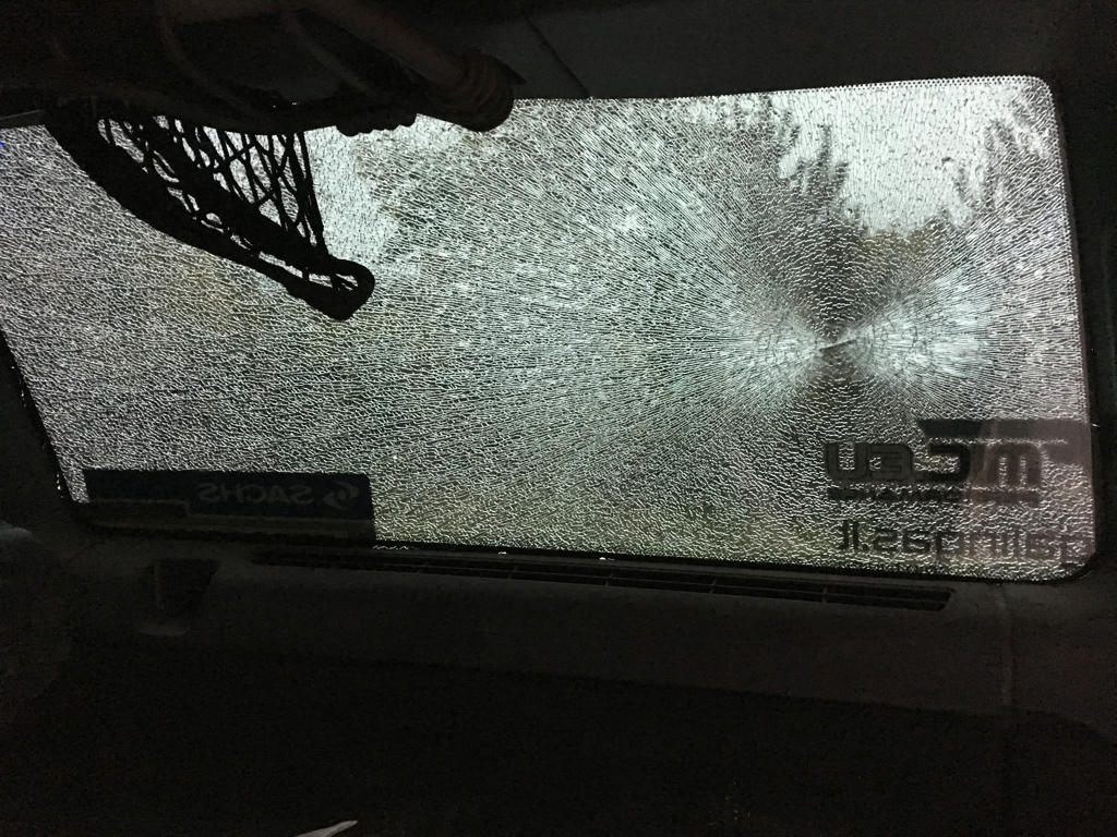

Net "įkaitai", darbo įrankių pavidale, neatlaiko viršvalandžių krūvio ir bando pabėgti Smile
www.mediafire.com/convkey/9457/k4majezkd82nu486g.jpg
www.mediafire.com/convkey/afcd/fy586l0ixx6agyn6g.jpg

Šoninis kiek žinau su visu rėmu keičiasi? Tai didesnė problemą ne stiklą rasti, o detalę pagal spalvą.
#77 Spausdinti pranešimus
Parašyta 2019-10-01, 22:34
Pranešimai: 2350
Tikrai taip. Bet kai kurie auksarankiai teigia, jog gali pakeisti naudojant seną rėmelį. Bus įdomu pamėginti savo kailiu Smile
Bet kol kas netrukdo, nes nėra kada apie tai net galvoti. O ir stiklų tonavimas duoda vaisių Smile
