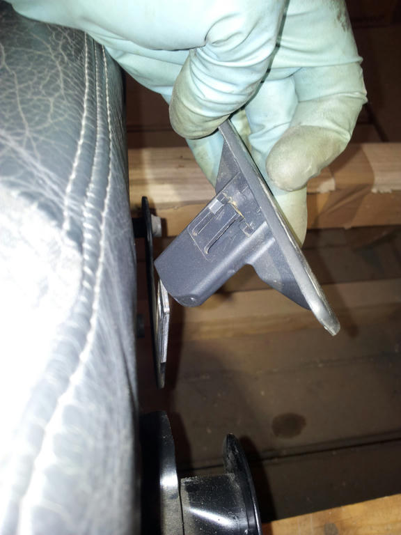

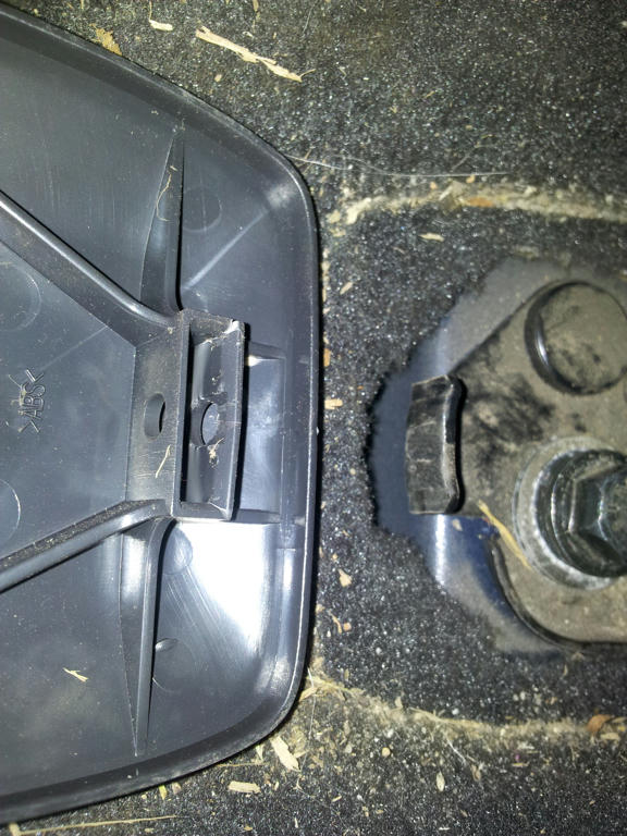

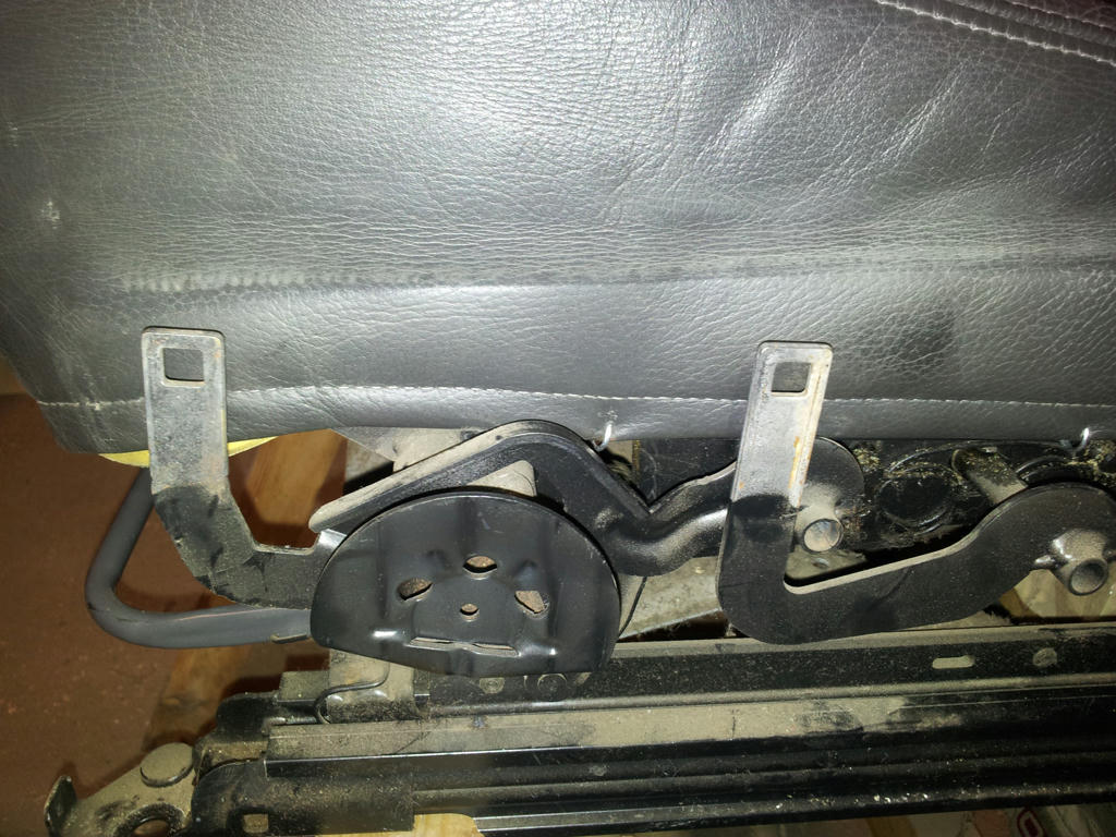

Sėdynės varžtų tvirtinimo dangteliai atrodo ir tvirtinasi taip:
www.mediafire.com/convkey/4ce4/82rfvb95ddn7tb36g.jpg
www.mediafire.com/convkey/8a96/xhuaef7n2czwecv6g.jpg

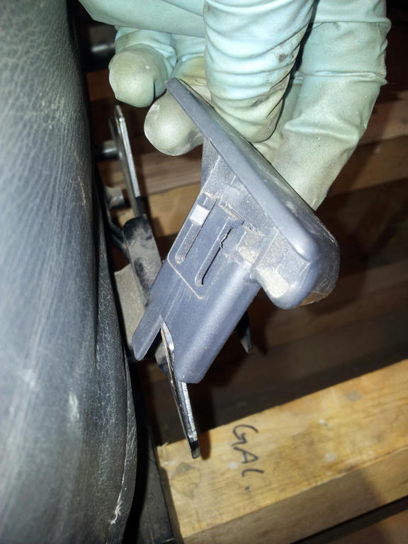

Kadangi pas mane sėdynė valdoma mechaniškai, rankenėlės nusiima iš vidinės pusės užkišus atsuktuvą:
www.mediafire.com/convkey/d017/85n6hx6dnukvyte6g.jpg
www.mediafire.com/convkey/0d5f/d5oyz8b4zxldpdz6g.jpg

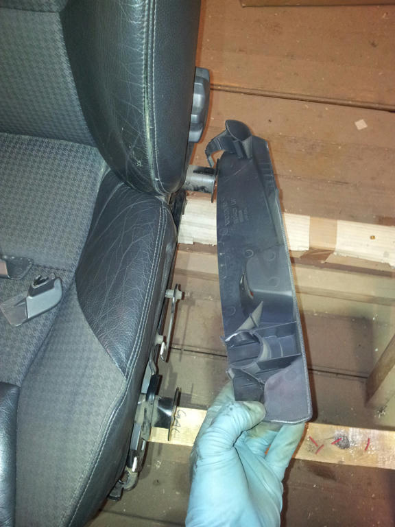

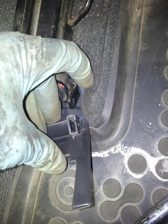

Likęs plastikinis dangtelis nusiima priekinę dalį keliant į viršų, po to atkabinant galinę:
www.mediafire.com/convkey/39a5/6kqr6df3ue5bat56g.jpg
www.mediafire.com/convkey/7644/p5k8wd00gis5kkx6g.jpg

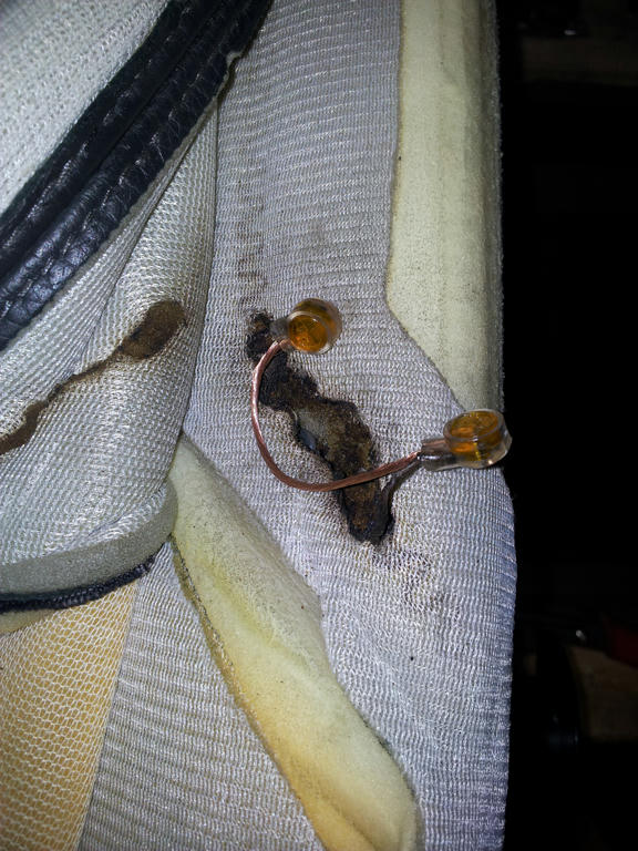

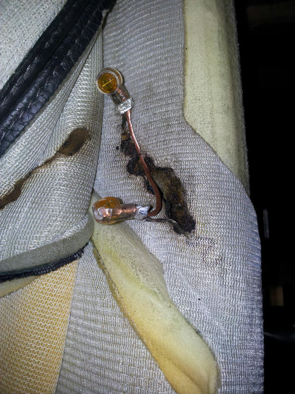

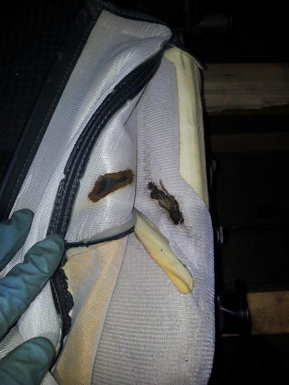

Man pasisekė labiau nei nuorodos autoriui, nes tinklelis nudegė šone, todėl nereikėjo viso užvalkalo lupti lauk:
www.mediafire.com/convkey/b606/cdzhbbaabdepjp86g.jpg
Sujungimui naudojau daugiagyslį varinį laidą, panašaus diametro kaip ir tinklelis. Laidams sujungti panaudojau užspaudžiamus kontaktus, nes sulituoti sujungimai tampa mažiau lankstūs ir lengviau lūžta. Taip pat papildomai laidus tarpusavyje sujungiau aliuminine juostele, kad būtų atsparesni mechaniniam poveikiui (muistymuisi):
www.mediafire.com/convkey/f43c/hi02hl25902qq5h6g.jpg
www.mediafire.com/convkey/31cd/ks799xk977rnn5r6g.jpg
Veikia gerai ir nereikia kentėti psichologinio spaudimo, kai pas keleivį šildo, o pas patį tik lemputės dega Smile

varis su aliuminiu jungt negerai, cia ir elektrikas bet kuris pasakys.
jei ten kaitinimo viela su sitais sujungejais taip pat negerai jungt, ji neskirti aukstesnioms temperaturoms.

Apie tai pagalvojau, bet nieko geriau po ranka nebuvo Smile
Galiausiai laikas parodys kaip tarnaus toks remontas. Jeigu netemps nei metų, vadinasi tobulinsimės Smile

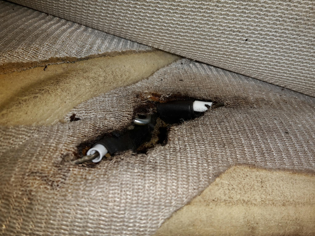

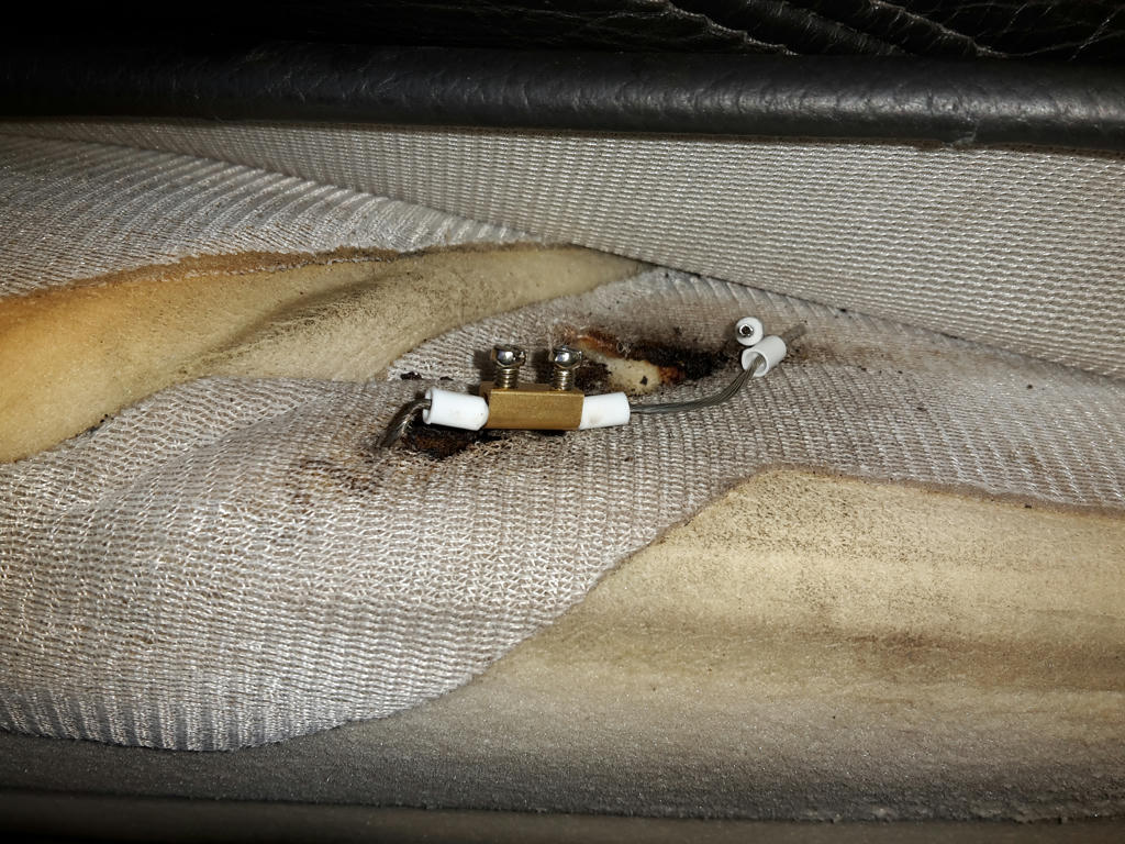

Parašyta 2015-12-30, 17:13
Prevencinės peržiūros metu supratau, kad pirminis variantas nelabai pasiteisino. Vis tik per daug karščio, kurį reikia geriau izoliuoti. Šį kartą jungiau su laidų kaladėlių jungtimis + ant laidų galų užspaudžiau antgalius, kad laikytų visas vijas krūvoj ir būtų geresnis kontaktas. Viską į termokembriką ir įbrukęs į sėdynės gilumą iš viršaus užklijavau izoliuojančia lipnia juosta.
www.mediafire.com/convkey/783f/06ac4idihua9fud6g.jpg
www.mediafire.com/convkey/6357/yy4awjqwfaba52b6g.jpg
