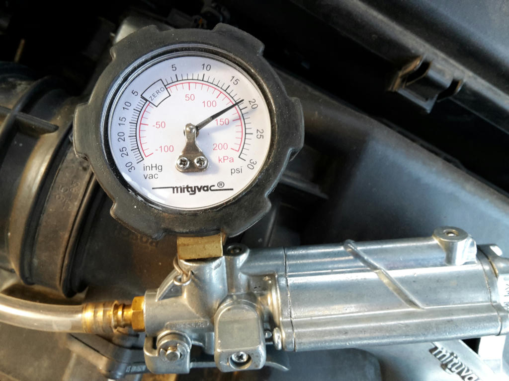

Vakar kilo mintis pasitikrinti kuro žemo slėgio dalį. Kaip taisyklė: ką mažiausiai įtari, ten dažniausiai zapadlo ir slypi. Tai gi šiandien pasijungęs manometrą į kuro padavimo trasą iki aukšto slėgio siurblio, jungiu degimą, siurbliuko rėlė suveikia, o kuro nė lašo. Turėtų būti ~2bar ir ~120l/h. Pagal užsienio rekomendacijas sukeičiau priešrūkinių rėlę su kuro siurblio, nes analogiškos - rėlės veikia gerai. Tai kaip suprantu kuro bake siurbliui šakės. Nes ir zirzimo nesigirdi. O dar pamačius nuotraukas:
https://www.drive...9248/
Darau išvadą, kad ir pas mane bus mėšlo į valias, kas gali stipriai riboti kuro srautą. Nusimato purvino darbo su salono ardymu. Nebent iki to dar kažką galima būtų patikrinti? Kaip visada, ačiū už idėjas Smile

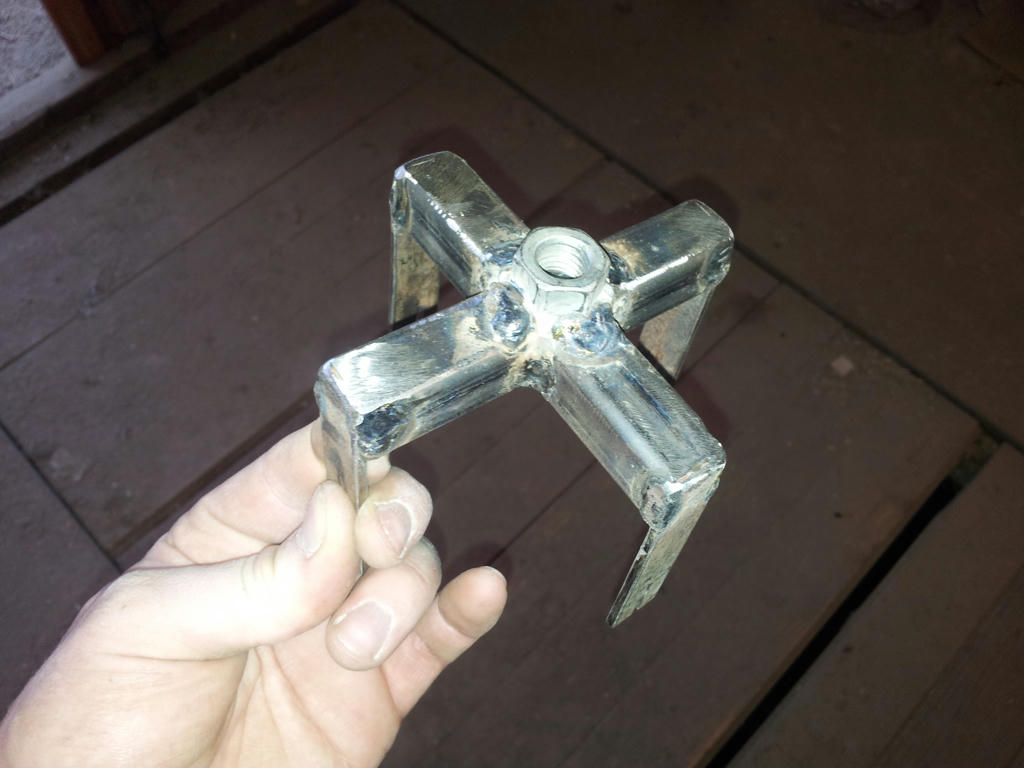

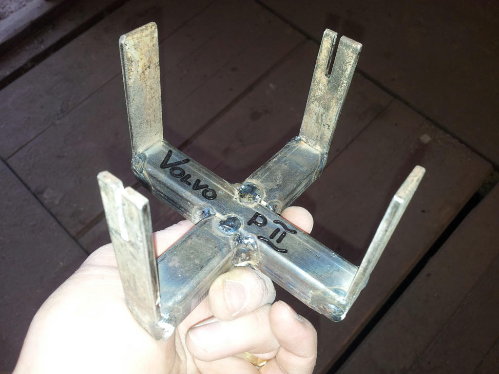

Nieko nelaukdamas nusprendžiau visą situaciją panagrinėt "iš arčiau". Teko pasigaminti tokį "krabą", kad atsukti plastikinius kuro bako žiedus:
www.mediafire.com/convkey/ae4b/9ppc12lnak5xvxu6g.jpg
www.mediafire.com/convkey/6a2a/6hlkzq9z5kq4ftl6g.jpg
Tai gi siurbliukas tikrai lavonas. Bet kadangi turiu ~47l kuro, tai visas ardymas sąlyginai sudėtingas, nes dyzelis liejasi per kraštus. Teks nuvažinėt šiek tiek, kaip tik per tą laiką susiveiksiu naują siurbliuko varikliuką ir tuomet bus progą viską išsitraukti lauk, įvertinti bendrą bako turinį bei užterštumo lygį.

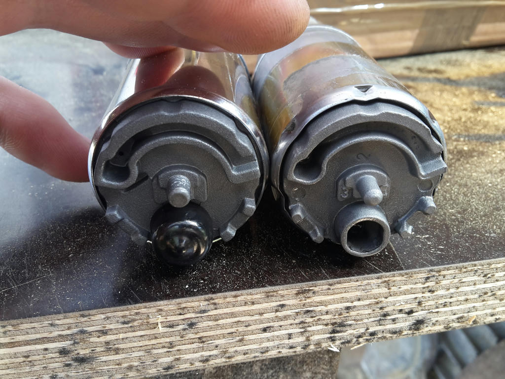

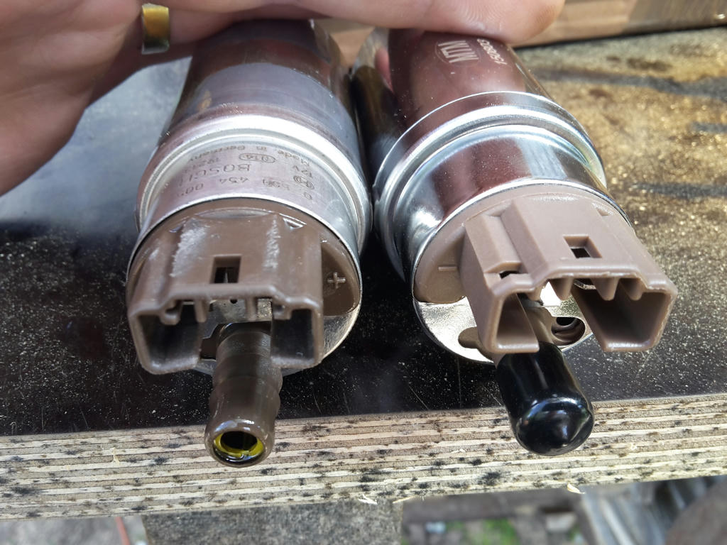

Pakeistas kuro bako siurbliukas. Išoriškai analogiškas Bosch'ui:
www.mediafire.com/convkey/0ba8/vf8lqnf9izapofv6g.jpg
www.mediafire.com/convkey/5973/qf5hdjzaabtfy5i6g.jpg
Viskas beveik tiko ir atitiko. Šiek tiek standžiau eina į plūdės lizdą ir maitinimo kištukas nesifiksavo, tad teko šiek tiek rankų darbo įdėti. Dirba, kurą varinėja. Tikėjausi didesnio suspaudimo, bet matomai aftermarketui tai nepasiekiama Smile
