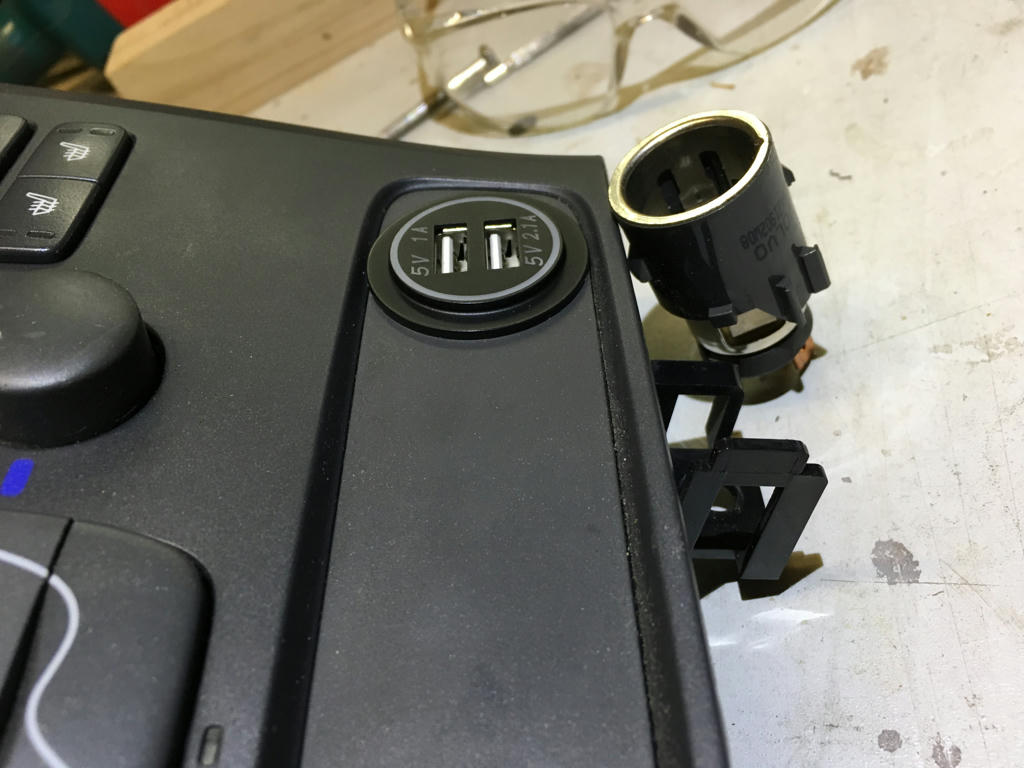

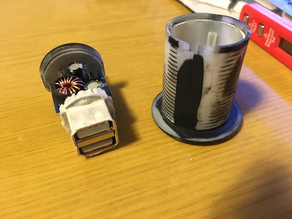

Tiems, kas nesinaudojate cigarečių pridegikliu (prikurke) pagal paskirtį ir neretai neužtenka vieno USB lizdo arba adapteris per didelis/nepatogus...

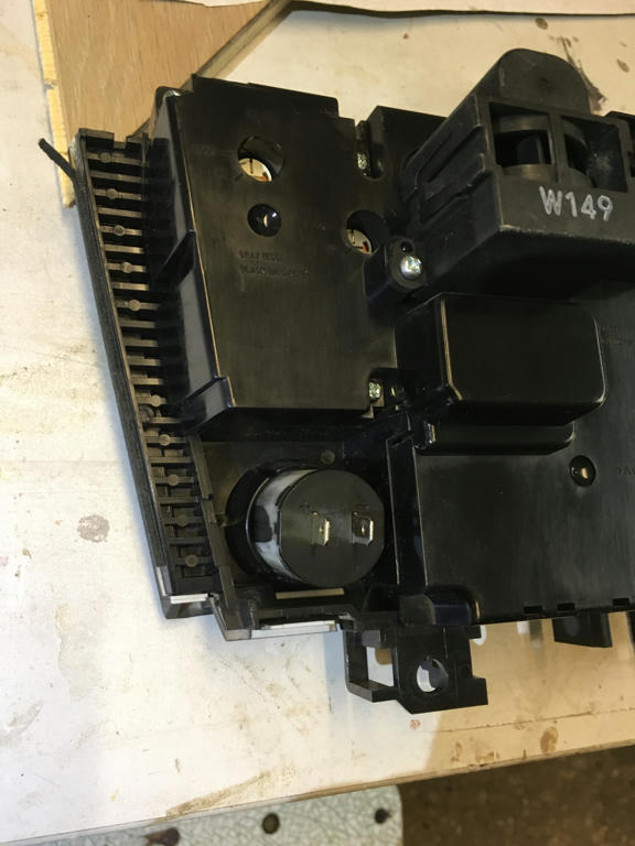

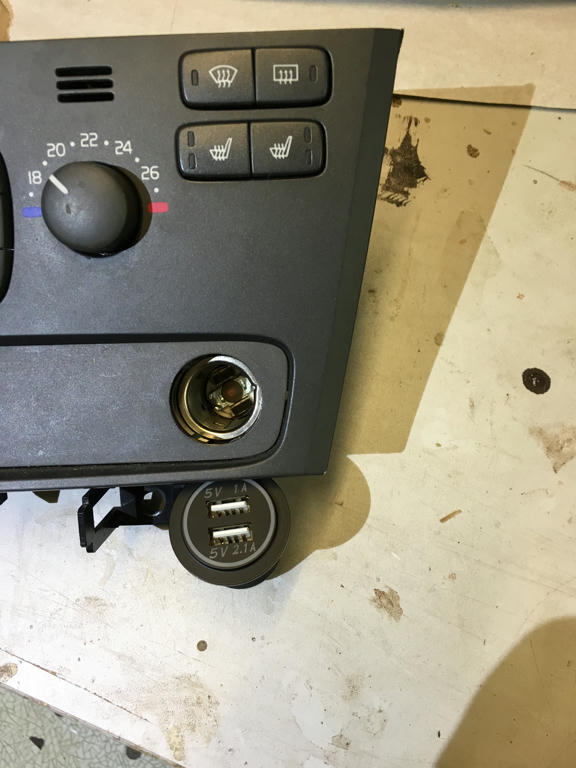

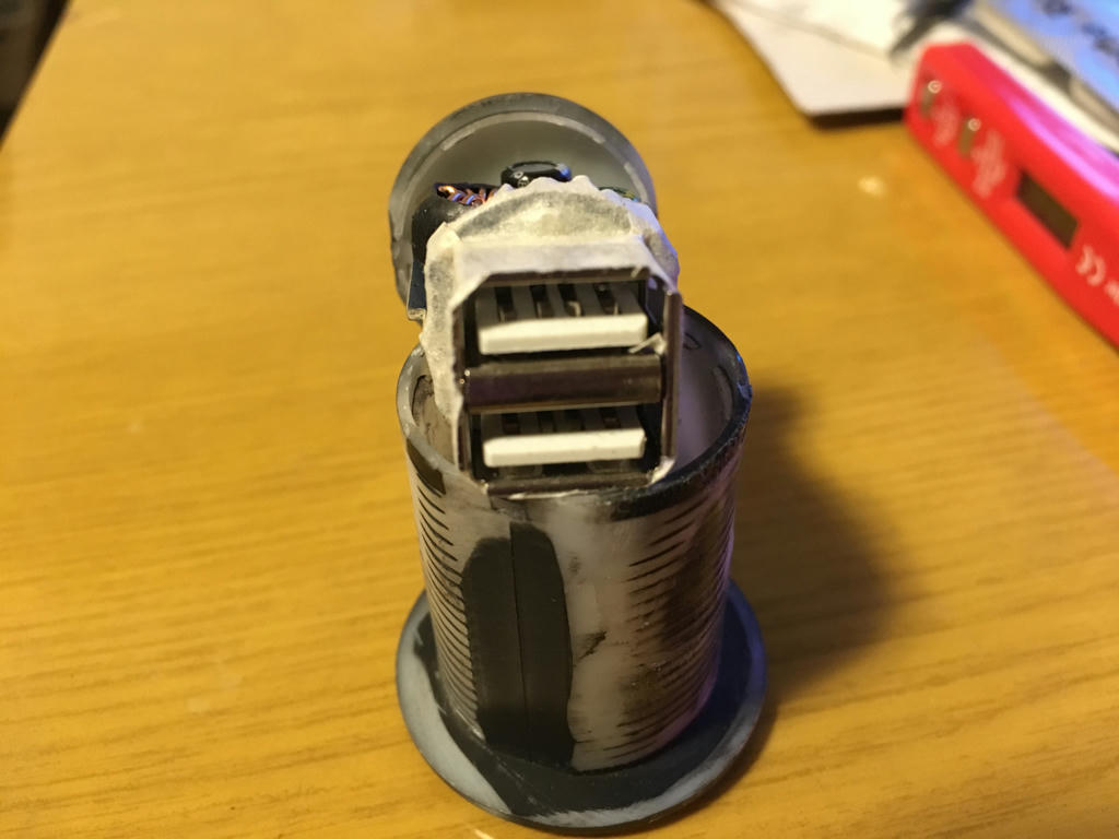

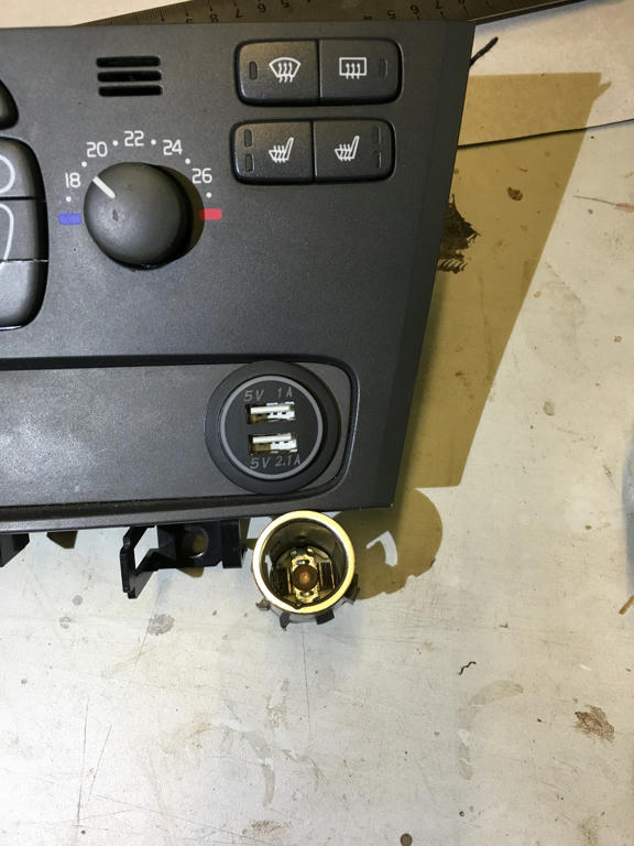

![]() ![]() ![]() ![]() Tai tiesiog užsisakote tokį modulį: ![]() Išsiimate originalią prikurkę ir apšlifavę USB modulio sriegį, tiesiog įbrukate į vietą. Prikurkės maitinimas puikiai tinka, tik minusinį laidą tvarkingai išsilukštename iš plastikinio kištuko ir tiesiog užneriam ant minusinio poliaus: ![]() Tiesa, gali šiek tiek akinti patys LEDai modulio viduje, tad jeigu geresnio sprendimo nerasit, išsilukštenkit patį modulį ir apklijuokite USB lizdus popierine lipnia juosta šviesos difuzijai: ![]() ![]() Ir daugia jokių nereikalingų adapterių ![]() ![]() P.s. abu lizdai išduoda ~1,5A, tad didelio skirtumo į kurį kišti nėra... ----- Polestar eVolvolution V70 D5 (2002) - Interceptor Volvo V70 2.4D 96kW (2004) - Back-up ----- Drive to love it. Love to drive it. |

Na aš irgi prieš papildomus šviesos šaltinius, kurie tik blaško. Bet šitą užskaičiau, nes visiškoj tamsoj tikrai pataikau į lizdą
![]() P.s. prikurkė liko sveika. Aš tik šerdį tvarkingai išėmiau. Realiai nieko nei gręžiau, nei pjoviau. Viską nesunkiai galima grąžinti į pradinę padėtį ![]() Redagavo rimcius 2017-10-15, 20:41 ----- Polestar eVolvolution V70 D5 (2002) - Interceptor Volvo V70 2.4D 96kW (2004) - Back-up ----- Drive to love it. Love to drive it. |

Yra vienas minusas, kad pakrauti šiuolaikinį išmanųjį telefoną, su nurodytu galingumu 1.5A yra beviltiška. Reikia ieškoti kad būtų nemažiau 2.1A .
----- VOLVO V70 ir VOLVO XC70 ----- |
rimcius |
Parašyta 2017-10-15, 21:16
Miestas: Vilnius Pranešimai: 2244 Įstojo: 2014-02-15 |
O plačiau apie tą "beviltiškumą"?
Nes kažkaip nesusidūriau su tokia problema kraunant Androidinius ar iOSinius telefonus net ir su 1A pakrovėjais ![]() ----- Polestar eVolvolution V70 D5 (2002) - Interceptor Volvo V70 2.4D 96kW (2004) - Back-up ----- Drive to love it. Love to drive it. |

rimcius @ 2017-10-15, 21:16 rašė: O plačiau apie tą "beviltiškumą"? Nes kažkaip nesusidūriau su tokia problema kraunant Androidinius ar iOSinius telefonus net ir su 1A pakrovėjais ![]() Matyt turima omeny, kad lėčiau kraunasi ![]() ----- ----- |
