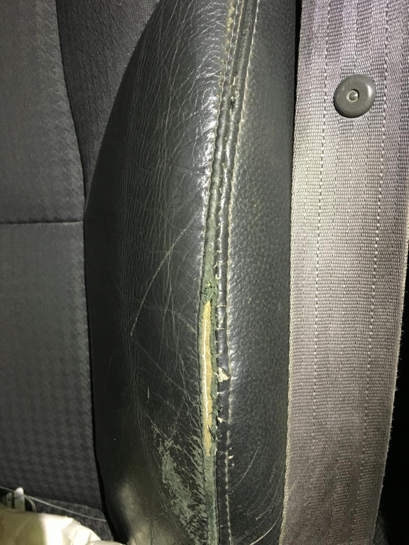

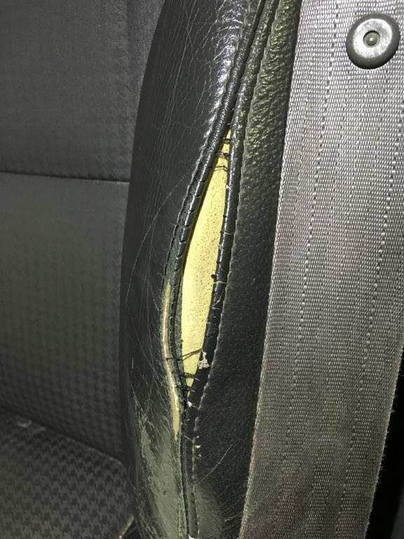

Lengvas prevencinis DIY iki kol sėdynė visai nusibaigs.
www.mediafire.com/convkey/48e1/umbom1c773n30796g.jpg
www.mediafire.com/convkey/9694/1tsucsv7776zra26g.jpg

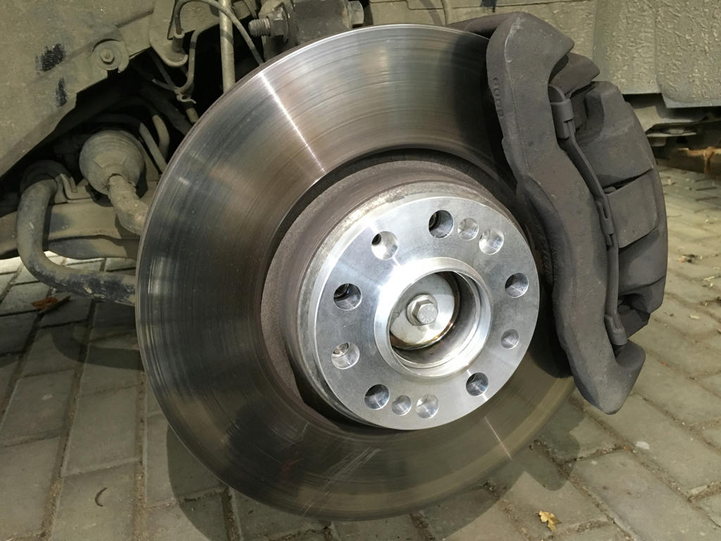

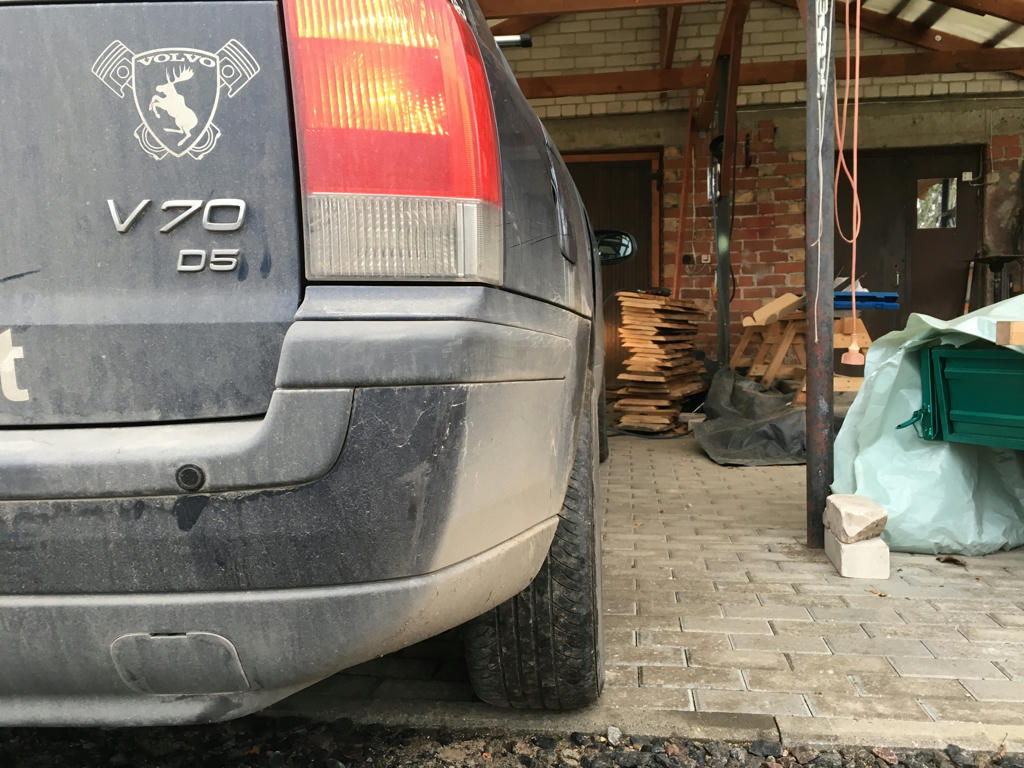

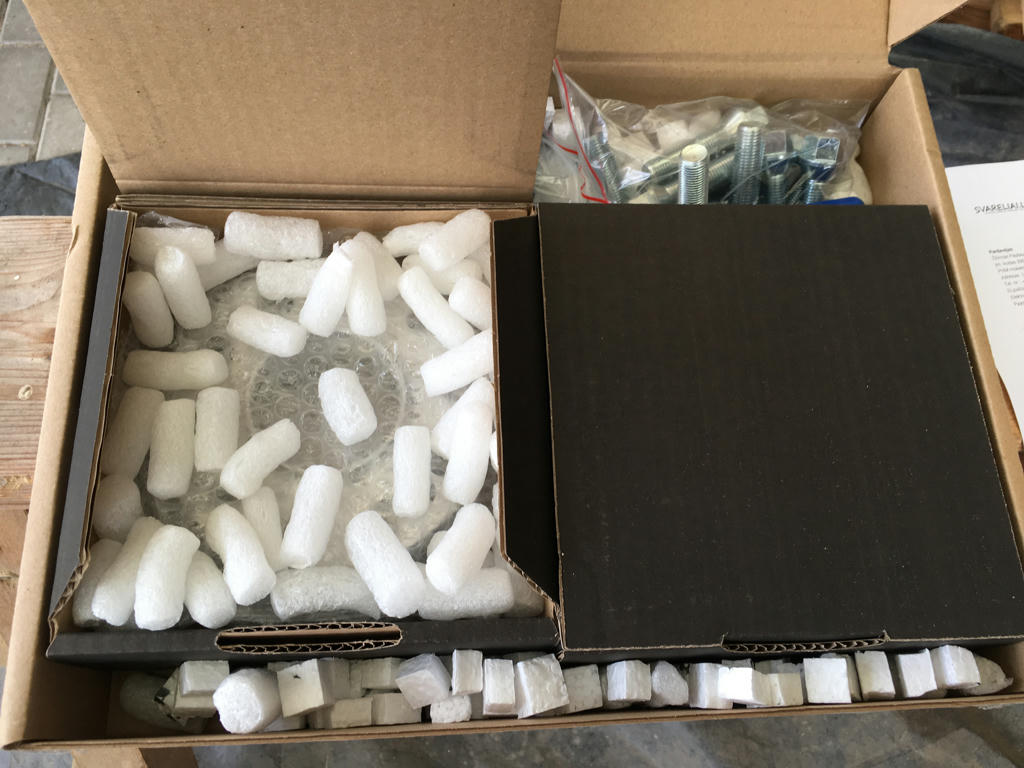

Atėjo laikas sakančiam etapui - provėžų praplėtimui.

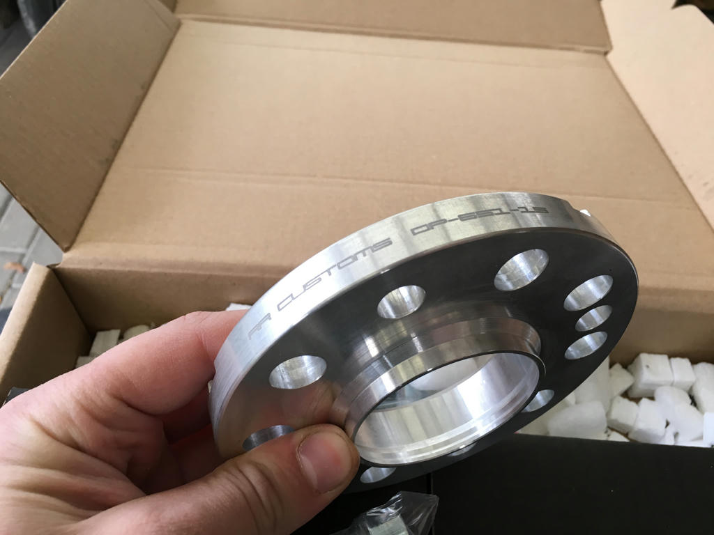

Iškart didelis DĖKUI Žilvinui iš svareliai.lt už pavyzdingą prekybą, kurios daugumai lietuvių reiktų pasimokyti bei operatyvumą, kas lėmė dalių gavimą greičiau nei buvo tikėtasi Smile
Rastafkės (išnešimo keitikliai) 15mm storio užsakytos iš čia:
http://svareliai....d=800
Panaudoti pailginti varžtai:
http://svareliai....d=428

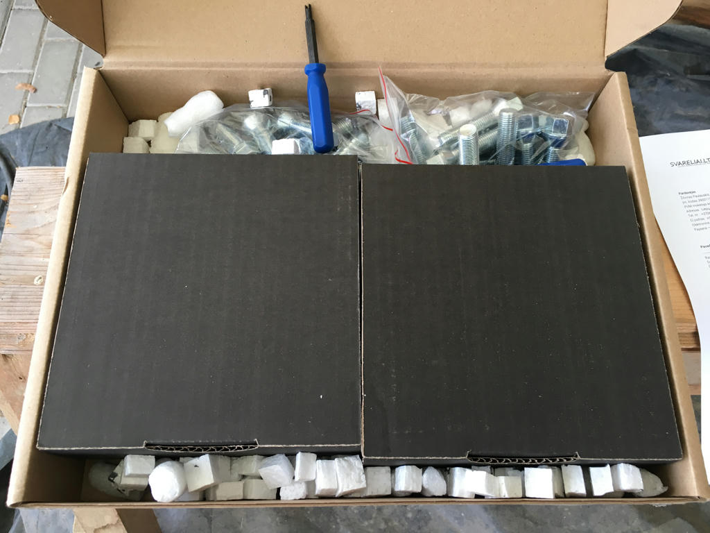

Viskas atvyko reprezentatyviai, saugiai, tvarkingai supakuota:
www.mediafire.com/convkey/60cb/nbauoevo6b770rl6g.jpg
www.mediafire.com/convkey/532b/8aqdg5cjjgpy37w6g.jpg
Rastafkės atrodo kokybiškos, lazerinė graviūra su kodu, ovalinės skylės, be aštrių briaunų ar užvartų. Tikslumas 14,90 - 14,93mm.
www.mediafire.com/convkey/fa5d/ldfbhdfd9rdfu1s6g.jpg
Grūdinti 10,9 varžtai (kietumo netestavau):
www.mediafire.com/convkey/9cf1/cb3orj7qncvsec46g.jpg

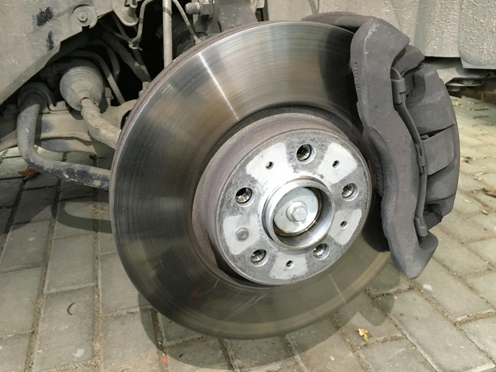

Ratlankio centravimo briauna kaip priklauso. Ratlankis atsigulė be papildomų klibėjimų ar laisvumų:
www.mediafire.com/convkey/801b/6gkkvp4gmmrk69t6g.jpg
www.mediafire.com/convkey/97d2/15hsx6qkd74attf6g.jpg
www.mediafire.com/convkey/eaee/q1x6zoqvct1qolg6g.jpg

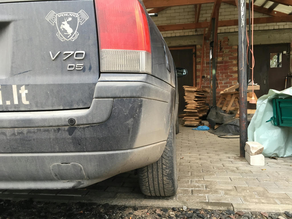

Ir bendras vaizdas prieš:
www.mediafire.com/convkey/06e1/3tth8ea5ph1lla46g.jpg
Bei po:
www.mediafire.com/convkey/a26a/c5vu8wwq7d3blld6g.jpg
Pirmas teigiamas įspūdis: nebaisu susukus pilnai vairą, kad 215/55R16 padangos kraštas sieks vidinę posparnio dalį. Taip pat turėtų prisidėti bendras stabilumas posūkyje dėl praplėstos važiuoklės Smile

Rastafkes gerai, bet didziausias minusas - padidejusi apkrova ratu guoliams. Gali tekt juos keist kur kas dazniau nei noretusi

Šitą info taip pat pridėjęs prie bendro servisavimo plano, nors 15mm nėra daug, bet faktas, kad laužimas tikrai didesnis. Bus įdomu kas luš pirmas. Bet kokiu atveju apie viską bus paviešinta šioje arba atitinkamoj temoj Smile

viskas bus ok del rastafkiu , 15mm nera daug Smile

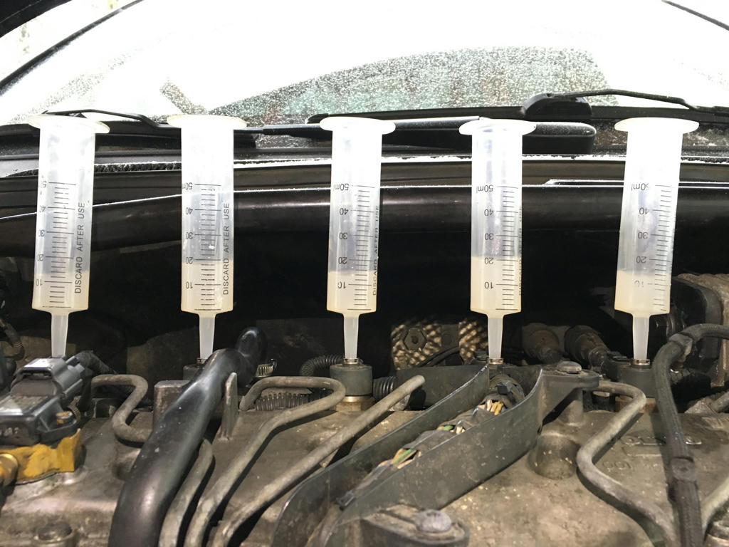

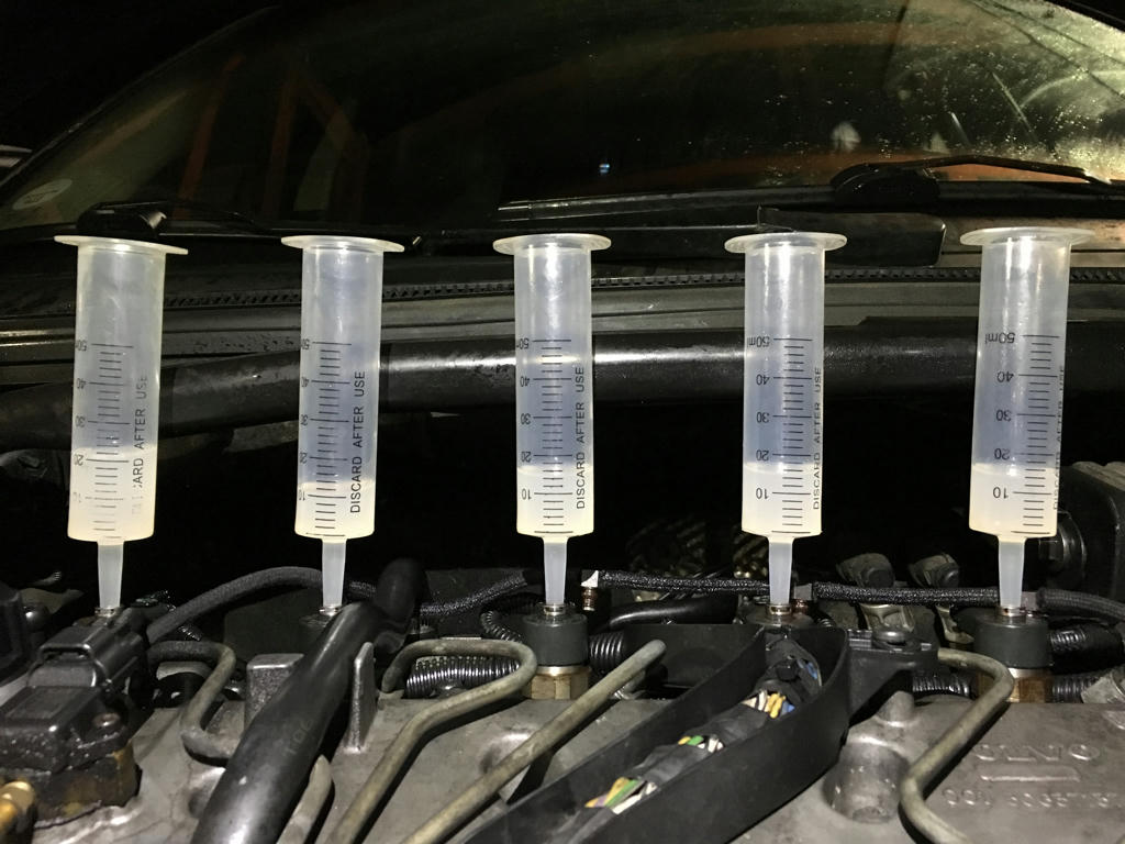

Pakartotinas testas praėjus 5h po paskutinio užvedimo. Ir tada, ir dabar viskas šalta (žiema lauke). Per 120s gavosi sekančiai:
1 ~22ml
2 ~12ml
3 ~16ml
4 ~17ml
5 ~16ml
www.mediafire.com/convkey/89b1/77glcw3im53l98c6g.jpg
Kaip suprantu, pirmasis purkštukas gadina visą simfoniją...

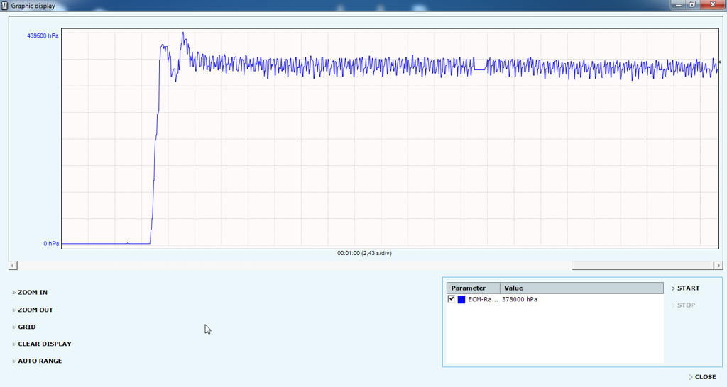

Taip pat atlikau šalto kūrimo aukšto slėgio siurblio testą. Pastarasis veikia gerai:
www.mediafire.com/convkey/7fe0/g2d8fxg17lw7rtd6g.jpg

Na ir antras taip pat po klaustuku, tiek pat kiek ir pirmas tik i apačia, bet šiaip jų nuokrypiai dar nėra tragiški manau i 30proc riba dar įsitektu.

Imant aukščiausią ir žemiausią rodiklį, tai ~45% skirtumo, tai jau ženkliai. Manau pirmąjį tikrai reiktų pakeisti ir tuomet pasižiūrėti kas bei kaip. Procedūra nesudėtinga, tad... Reikia gyvo purkštuko.

Kalenantis variklis - purkštuko problema.
Vietoj pirmojo įdėtas šrotinis (dėkui Rycckai), o vietoj antrojo įdėjau pirmąjį. Ir gavosi įdomi šachmatų tvarka. Kuriasi ženkliai geriau. Dirba labai tolygiai.
www.mediafire.com/convkey/e8f7/6yra06ad8g04oa66g.jpg
1 ~14ml
2 ~20ml
3 ~15ml
4 ~22ml
5 ~15ml
P.s. Purkštukai ant karšto išsiima rankom.
