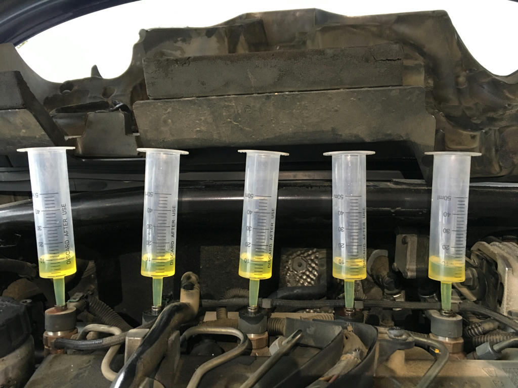

Palyginimui 2004 2.4D V70tuko purkštukų abratkės darbas per 120s:
www.mediafire.com/convkey/55a9/8o7uethycoko3ul6g.jpg
P.s. Kaip skiriasi Pro Diesel ir tiesiog žieminio dyzelino spalvos Grin

Čia gražu žiūrėti viskas beveik idealiai vienodai.

Ryccka @ 2019-01-05, 19:32 rašė:
Lauksim iš pono panašių 136kW purkštukų Grin

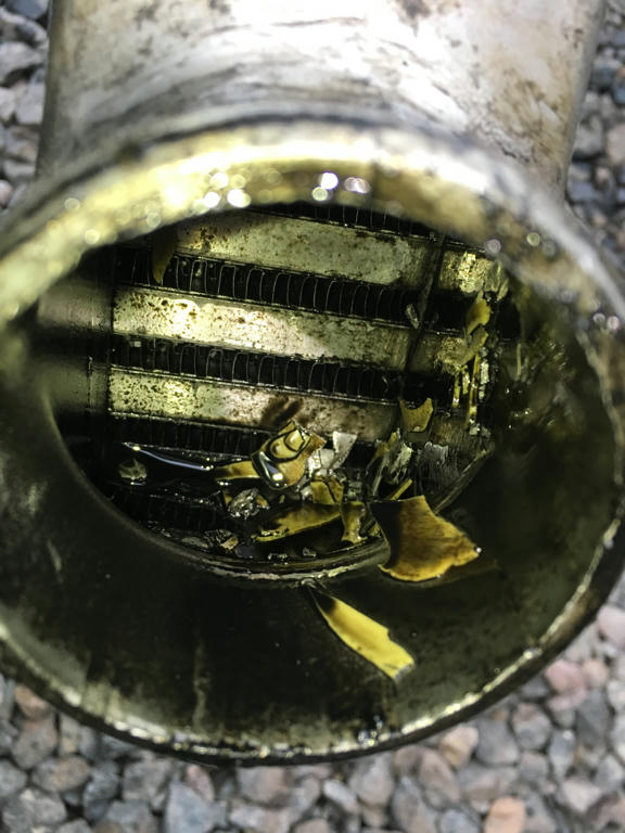

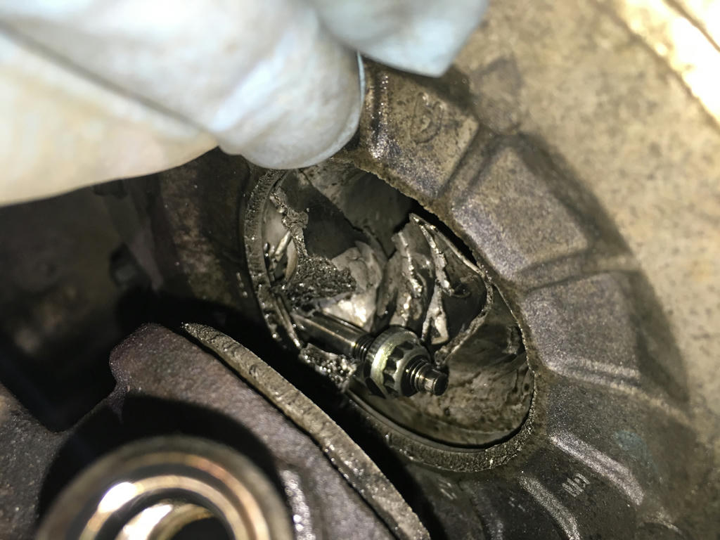

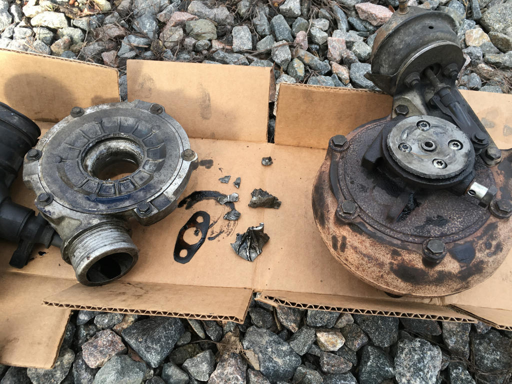

Teko savo purvabriedį padžiauti...
www.mediafire.com/convkey/c6f6/osgyf8hv88542wc6g.jpg

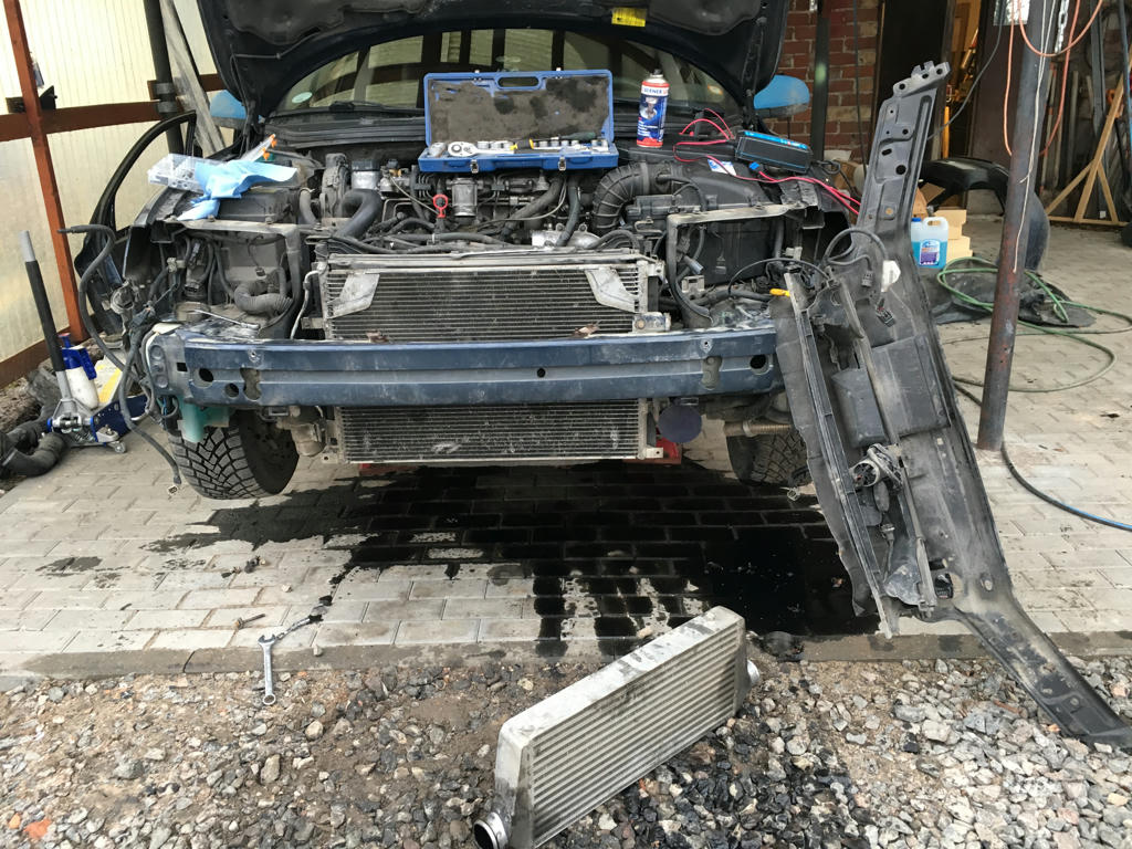

O ir interkūleris neblogai padirbėjo surinkdamas šlamštą:
www.mediafire.com/convkey/494c/mug0coswvgpor366g.jpg

Nu jo tas surinko tik stambu metala.... Aisku zinai kad kai issivalysi sistema, tepala po 500 km pakalrtotinai pasikest reikes.

Kad variklis bus nukentėjęs - nesistebėsiu, nes čia gan rimtas atvejis. Blogiausiu atveju keisiu ir jį. Bet tepalas ir taip sėkmingai išvarytas po mašina, tad...
Link tos puses ir sukau - belenkur bus privaryta metalo i tepimo sistema.... kitas motoras be galvos kainuoja kapeikas (palyginus su daliu kainomis) - pries pora metu sveika visa su viskuo isskyrus generatoriu, kond siurbli ir vairo siurbli mokejau 180 eur - po siai dienai sukasi jis.

Variklii karteri esi nuemes?
