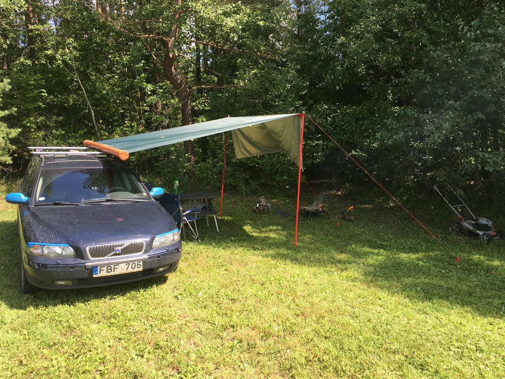

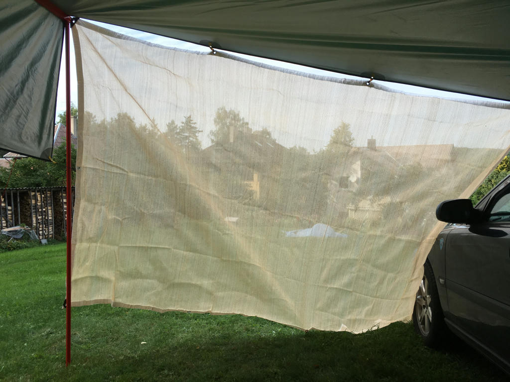

Puikūs Smile
Į 12m2 galima daug ką sutalpinti. Reikalui esant polius galima pernešti, pamažinant stogo plotą ir suformuojant priekinį "kazyrioką":
www.mediafire.com/convkey/a942/qrjtxuwml4l1zky6g.jpg
Taip pat ir šoninė difuzinė "užlaida" labai gerai mažina saulės šviesą bei nemažina oro srauto:
www.mediafire.com/convkey/2282/8dykoanpny3sm686g.jpg
www.mediafire.com/convkey/e66b/fhl016k9l7i18yl6g.jpg

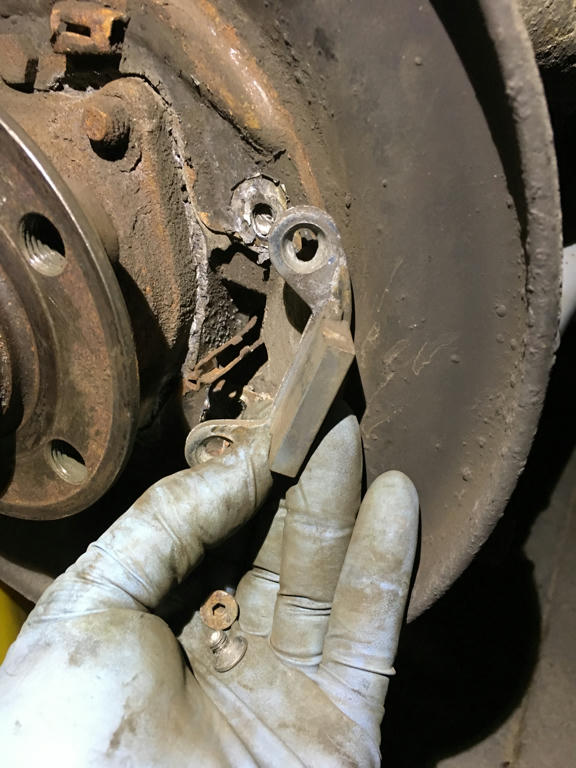

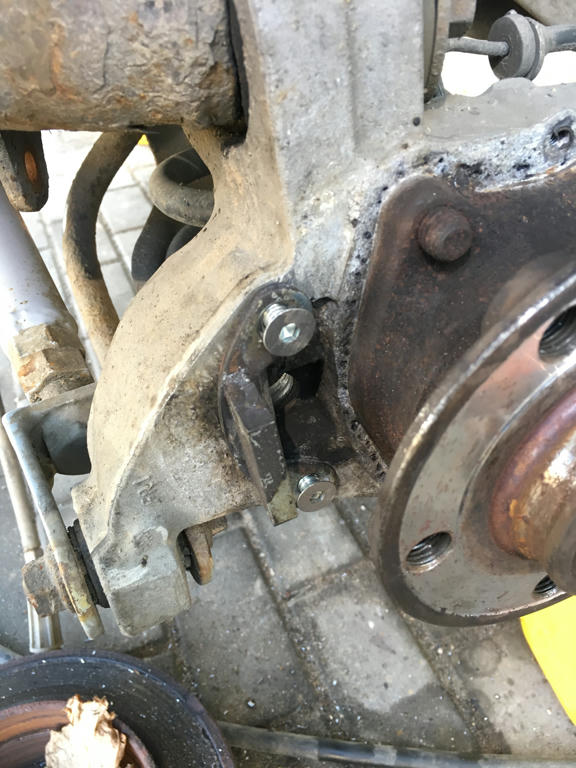

Tęsiant temą 78 poste...
Kadangi taip sutapo, jog gale planavau keisti diskus su kaladėmis ir tuo pačiu susitvarkyti rankinio nuplėšta atramą, tai viską išardęs radau analogišką situaciją ir kairiajame rate, o tiksliau: nuėmęs diską į saują pagavau jau nuplėštą atramą su varžtų galvomis
www.mediafire.com/convkey/e1b3/1q2pvxbh6nvjdn36g.jpg

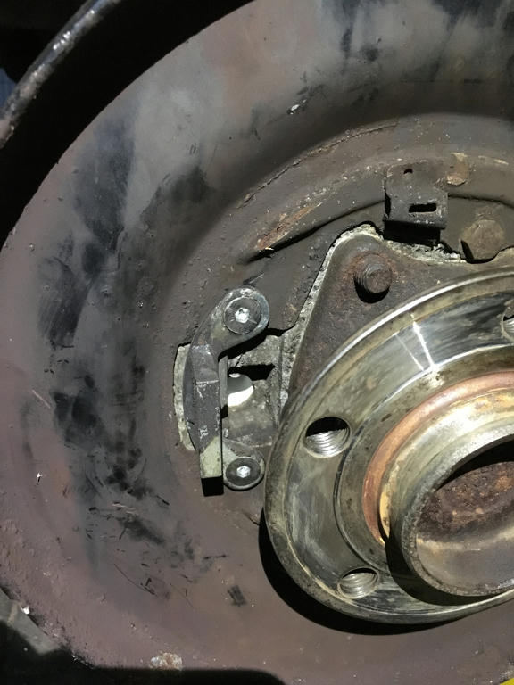

Reziume tokia: visi šitie prevenciniai naborai su M6 grūdintais varžtais yra totalus šlamštas. Gal būt Skandix'e parduodamas su M8 varžtais ir laikytų (http://www.skandix.de/en/spare-parts/brakes/handbrake/repair-kit-hand-brake-counter-bearing-handbrake-shoe-heavy-duty/1067079/), todėl naudojantis "proga" išgręžiau nulaužtus varžtus, persriegiau į M8 x 1,25 ir pamažinęs varžto kepurėlę, kad nereiktų per daug nugręžti mėsos kaladžių atramos skylėse atstatant konusą, pritvirtinau per naują:
www.mediafire.com/convkey/dc2f/le5xqtz9cgkdyq86g.jpg
www.mediafire.com/convkey/fcd7/ervvdcr54hwgft46g.jpg
Ar laikys - laikas parodys. Nors nesu iš didelių "rankinio" mėgėjų, nes niekad pas mane jis taip konkrečiai ir negriebdavo...

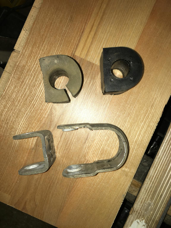

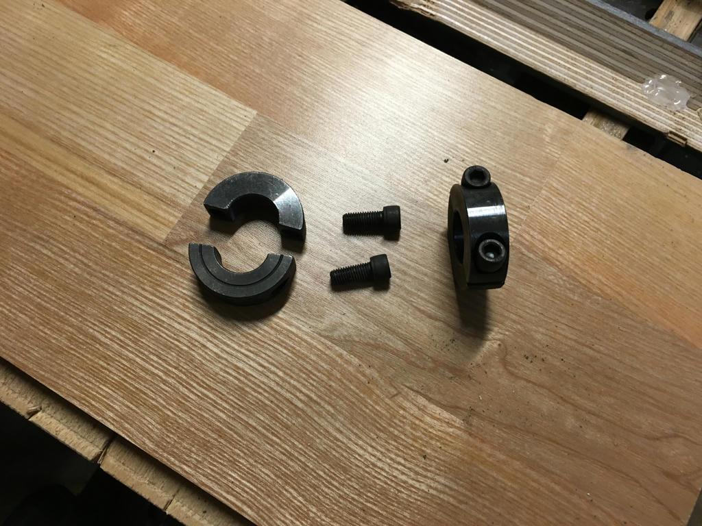

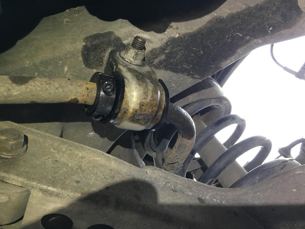

Prie to paties "gydžiau" beldžiantį galinį stabilizatorių, kuriame kadaise dėjau TEDGUM įvores, ir dabar sumontavau Duraflex poliuretaną:
www.mediafire.com/convkey/1362/u59b1s7rg36i1pv6g.jpg
Ir, kad visas šitas reikalas neslidinėtų į šonus, prisukau veleno fiksavimo žiedus:
www.mediafire.com/convkey/0a4e/tbgm0b3cyxlpzov6g.jpg
www.mediafire.com/convkey/6191/paggiicvzrensnu6g.jpg

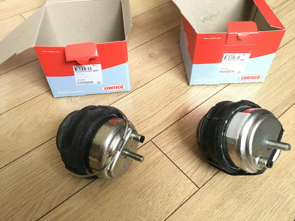

Parašyta 2019-11-14, 11:33

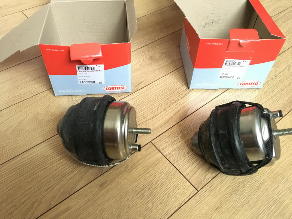

Naujos Corteco pagalvės. Su priekine pasisekė labai, nes tipinis Volvo originalas, tiesiog nudrožtas VOLVO užrašas, kartu su part number'iu (kairė). O vat galinė... Čia jau nežinia iš kokios Fantomų operos...
Bet sprendžiant iš šito posto (https://www.drive2.ru/l/496657649677369611/), tokių "laimingųjų" bus ir daugiau, nepriklausomai kokią "dėžutę" pirksite.
www.mediafire.com/convkey/e702/khf3469zf6mcjpa6g.jpg
www.mediafire.com/convkey/4a4e/tf1wm5fvc1xfg0i6g.jpg
Redagavo rimcius 2019-11-14, 11:35
#86 Spausdinti pranešimus
Parašyta 2019-11-15, 16:46
Facebooke čia buvo labai didelė diskusija ar jos išvis skiriasi. Mūsų garsusis muzikantas-dalių pardavėjas įrodinėjo kad deda abi vienodas ir į priekį ir į galą ir viskas OK, bet kiti meistrai sakė kad reikia dėti skirtingas. Tai vat kiek žmonių tiek nuomonių.
#87 Spausdinti pranešimus
Parašyta 2019-11-16, 09:21
Kažkur ir aš skaičiau, kad dedamos abi galinės. Bet mano atveju gautųsi, jog abi būtų neoriginalios, kažkokios neaišku kokios Smile
Vizualiai jos tikrai nesiskiria, tačiau žvelgiant į originalių pagalvių apatinę dalį - konusai skiriasi. Nors vargu ar tai ką nors keičia montavimo/eksploatavimo eigoje. O ir kainos tiek galinės, tiek priekinės - mažai skiriasi. Tačiau pasikeitus abi, variklis šiek tiek pakilo. Jaučiasi tolygesnis variklio darbas, šiek tiek stabilesnė vibracija (dėl poliuretaninių įvorių neišvengiama), ne taip drastiškai jaučiasi kai įsijungia kondiškės siurblys, gražiau užsigesina.

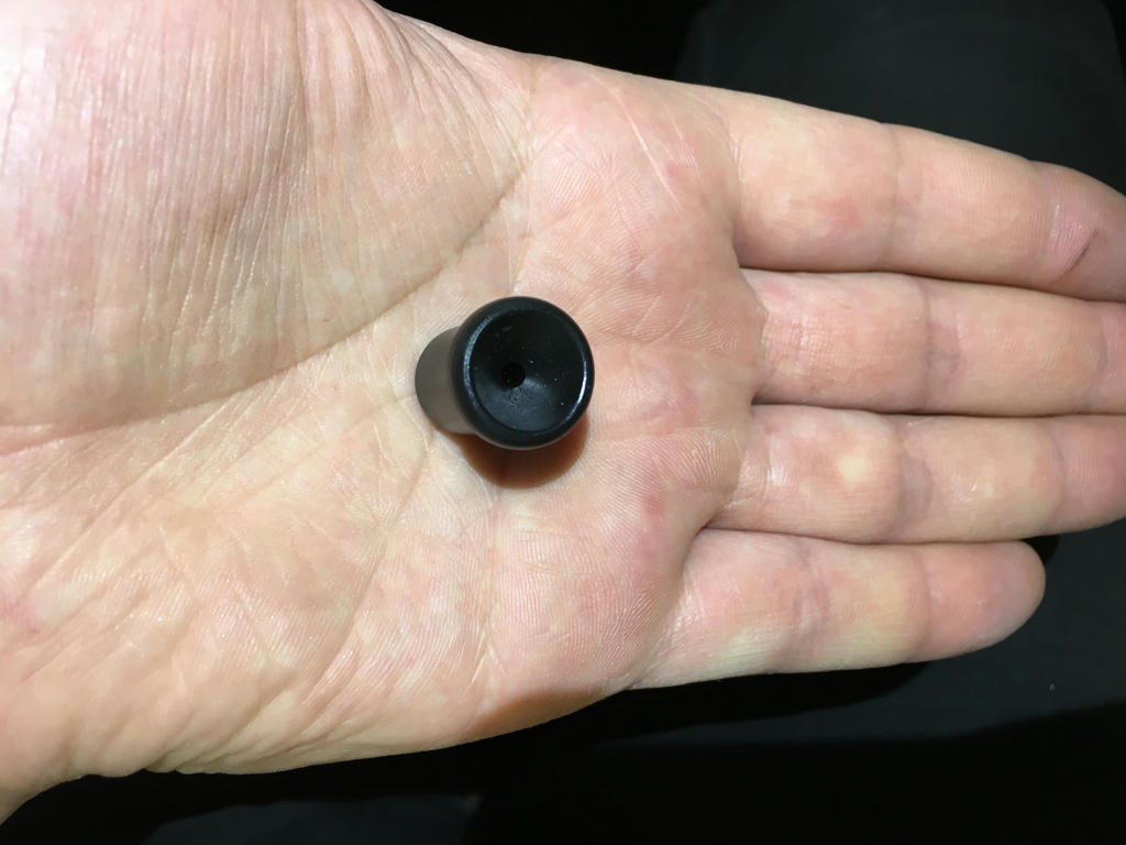

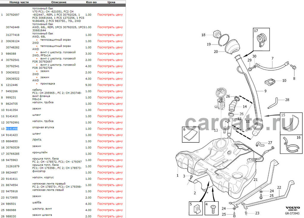

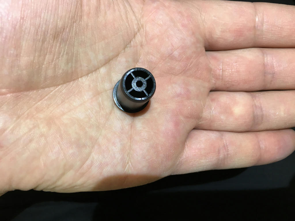

Panašu, kad išspręsta ilgametė problema su kuro užsipylimu degalinėse (būtent šaltuoju metu laiku), kai putojantis kuras lipa lauk ir to pasekoje "iššauna" pistoletas. Kadangi prasiardžius nerasta jokių anomalijų tiek užpylimo vamzdyje, tiek alsuoklyje, nuspręsta pašalinti "švilpuką" (9141490), pažymėta 13tu numeriu:
www.mediafire.com/convkey/beda/crde032a7kasucy6g.jpg
www.mediafire.com/convkey/fde1/k5ibvt7gagqh2ah6g.jpg
www.mediafire.com/convkey/2d5d/0d9d9txnynprb6d6g.jpg
Iškart pamėginta Nestėje užsipilti kuro automatiniame režime ir jokių putų ar kuro lipimo lauk.
P.s. "švilpukas" montuojasi į mėlynos spalvos vamzduką, kyšantį iš kuro bako:
www.mediafire.com/convkey/169a/3ua1t2uk441jb1z6g.jpg

rimcius @ 2020-03-03, 21:47 rašė:
Vo čia tai aktualu Grin Pats prieš geras dvi savaites bandžiau ieškot galų. Kišau vielos gabalą į alsuoklį pro užpilymo garlavina. NIeko neradau. Tai passilikau šiltesniem oram.
Kas ten per švilpukas? Tai jį išėmus nesigauna anga į baką ir, kad pradės ten bėgt po to?
#90 Spausdinti pranešimus
Parašyta 2020-03-03, 23:34
Alsuoklio guminė dalis maunasi ant mėlyno vamzduko, kyšančio iš bako, o tas "švilpukas" dedasi į mėlyną vamzduką. Fotkėje matosi dvi išėmos melynam vamzduke, kurių dėka pirštais išsitraukia tas švilpukas iš vidaus. Tik vien nuimti ratą nepakaks, nes ranka nepralįs. Reik galinį traversą nusileisti. Nebent rankos ilgais ateivio pirštais Smile
Redagavo rimcius 2020-03-03, 23:36
#91 Spausdinti pranešimus
Parašyta 2020-03-04, 12:21
Pranešimai: 190
Įstojo: 2012-09-16
Ai ten kaip restriktorius kažkoks tam alsuoklyje? Tai matyt teks toliau putot jei priėjimas prastas Grin Bet švilpukas tas buvo užsikišęs kažkiek?
#92 Spausdinti pranešimus
Parašyta 2020-03-04, 17:07
Jo, labai panašu į kažkokį srauto ribotuvą. Ne, pas mane viskas švaru, gražu ir nebuvo prie ko prikibti. Tai nusprendžiau jį išimti Smile

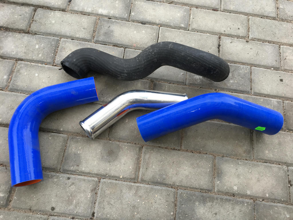

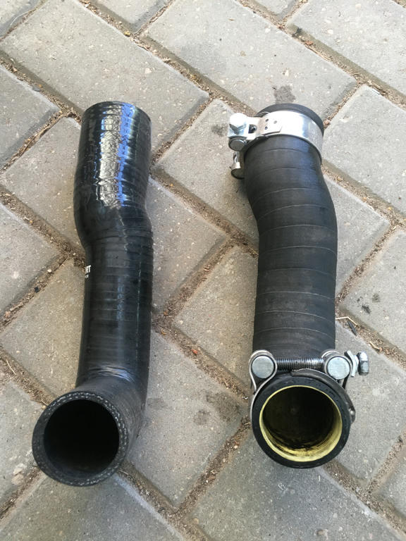

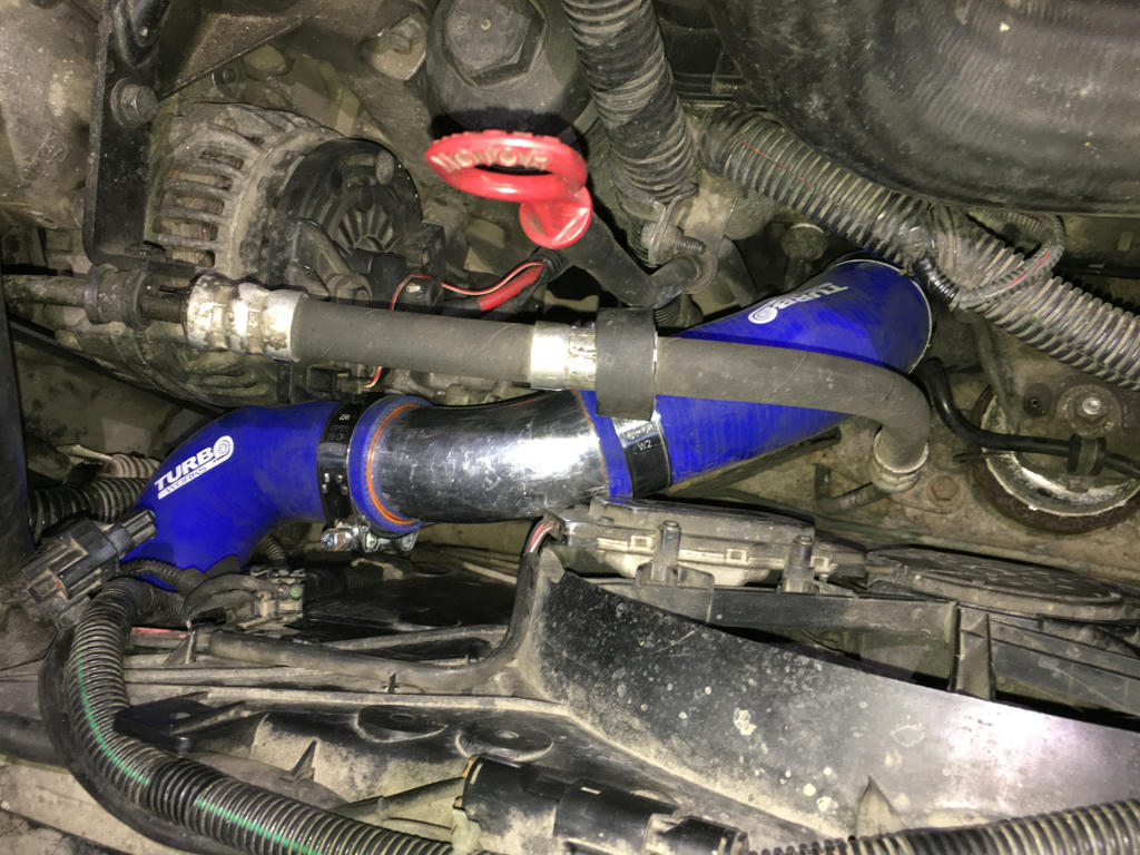

Kai 2bar slėgis padaro šitaip (nauja originali žarna atlaikė net 6k Km):
www.mediafire.com/convkey/b6ec/33gp813inqdwb3t6g.jpg
Tenka improvizuoti šitaip:
www.mediafire.com/convkey/ff41/zog7ip8vdnlvg4o6g.jpg
www.mediafire.com/convkey/fc7a/tbv5fgqlruwttjb6g.jpg
P.s. dėkui Automanui Tomui už operatyvumą detalių bei pagerintų sąvaržų tiekime Smile
Redagavo rimcius 2020-03-05, 22:36

rimcius @ 2020-03-05, 22:34 rašė:
Ir kiek kainavo?
#95 Spausdinti pranešimus
Parašyta 2020-03-06, 11:51
Dalys/medžiagos apie 50€

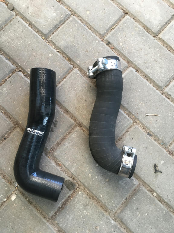

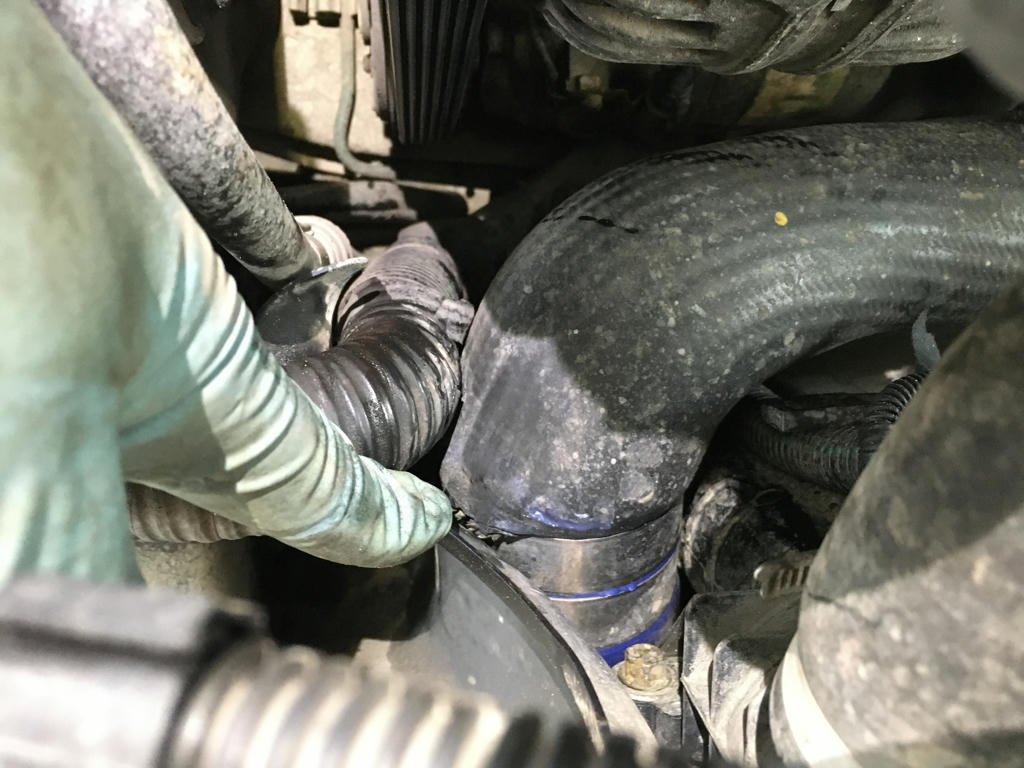

Ate ate plyštančioms šlangoms:
www.mediafire.com/convkey/057e/1sf3fppirx0hpvu6g.jpg
www.mediafire.com/convkey/4803/jygndajf3p0x8ry6g.jpg
Reikėjo abu galus patrumpinti ~15mm, tačiau visumoje viskas ok.
Parašyta 2020-07-19, 21:11
Pranešimai: 190
Įstojo: 2012-09-16

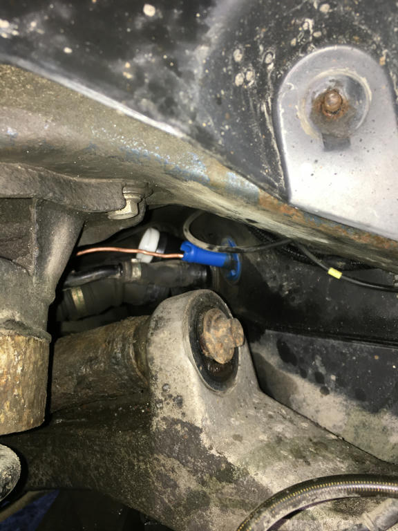

Dėl kuro bako alsavimo Smile Šiandien ratus vietom keičiau ir gale bečiupinėdamas kaip ten būklė gumų pakaboj netyčia kažką užčiuopiau. Išpradžių pagalvojau negyvas pacas Grin O ten kažkoks raitytas šlangos galiukas (pagal brėžinį 27nr. turbūt). Visas apaugęs purvais buvo. Nudaužiau suakmenėjusį purvą, tai ten kokį 20-30 sluoksnių matėsi. Kaip medžio rievės. Įtariu kiek metų ten augo Smile Tai viską išvalius pasimatė, kad ten iš galo toks kaip kamštis su skylėm šonuose. Įtariu čia irgi alsuoklis. Toks kaip namie ant radiatorių būna išleist orą automatiškai. Žiūrėsim kaip pasijaus kolonėlėj.
P.S. vairuotojo pusėj
